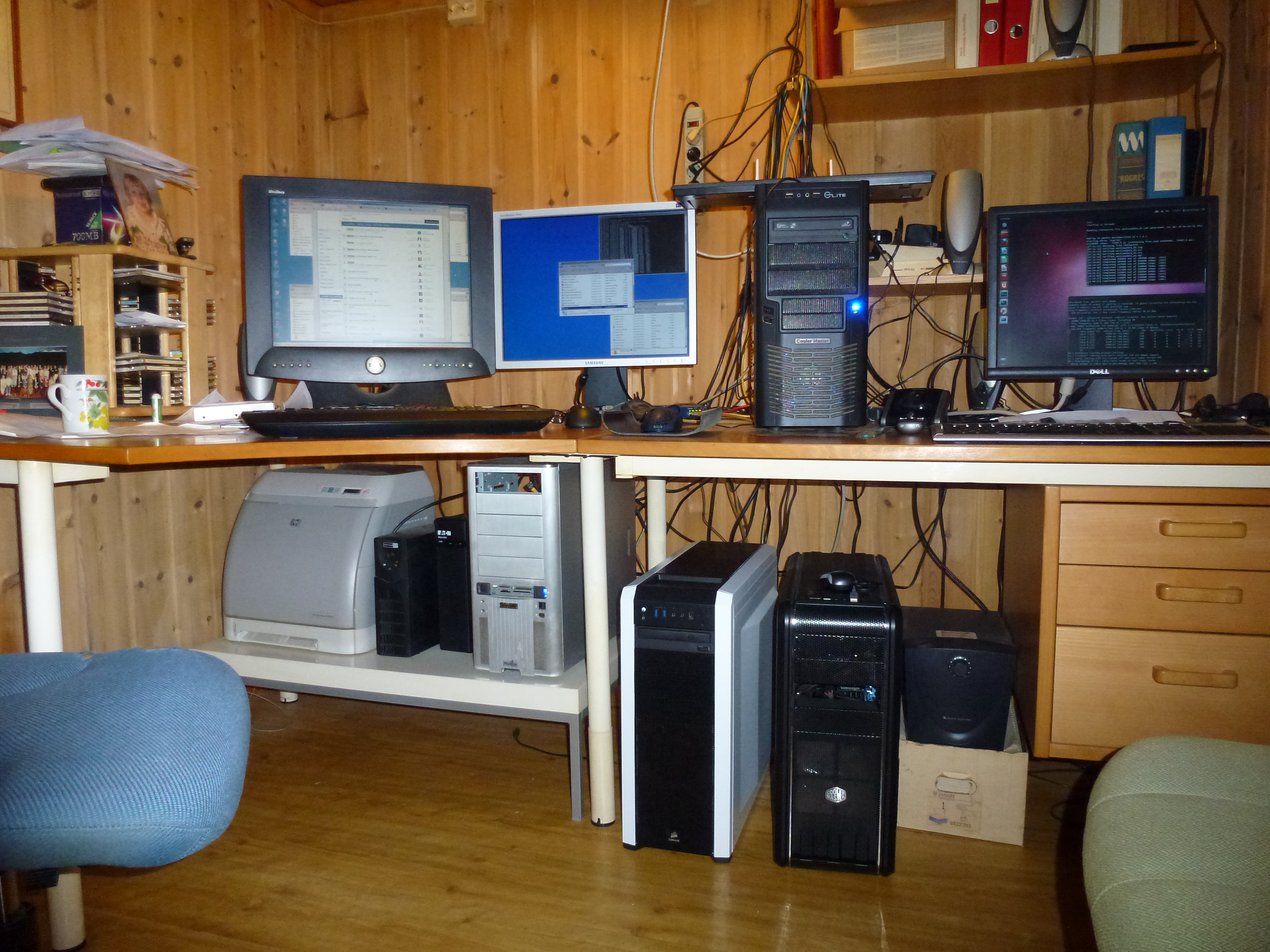

Sa du trangt bak kabinettene?
Her er bilde før det kom 3 kabinetter til oppå.
Siden man er mye bak burde man egentlig snu alt så man ser baksiden 24/7
Det begynner å bli plundrete å komme til bak PC'ene!
Du har det skremmende ryddig der, nice rom! Men med fire maskiner på ett rom må det vel bli noe varmt?

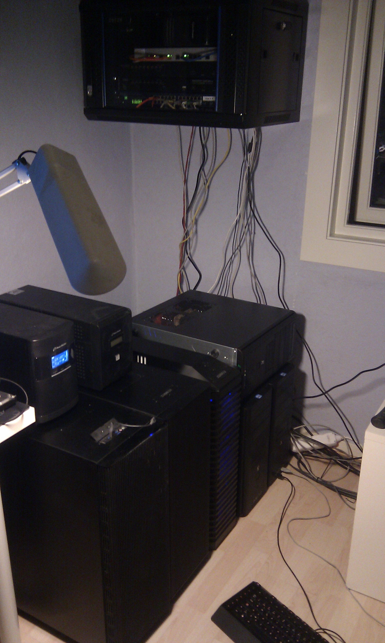

Merker at det begynner å bli varmere, misunner dere som har et eget rom til alt foldingstashet eller en garasje å stue vekk riggene i. 27 grader inne med en PC som drar stusselige 330 watt, og det er ikke en gang sommer. Tør ikke tenke på hvordan det ville vært med et par G34 rigger :O

G34 riggene gir ikke fra seg merkbart mer varme enn i7 980X riggen(e). De hjelper at de står i enorme Xigmatek Elysium kabinetter som gjør at man nesten ikke kjenner at det kommer varme ut annet enn fra PSU. Temperaturer på CPU(er) overstiger ikke 45 Celsius.

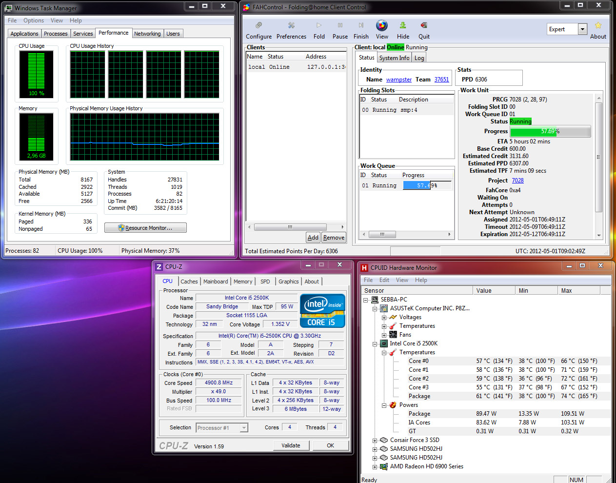

Våkner opp til at riggen jobber og har PPD estimant på 50k, så etter 10 min, samme oppgaven og alt annet likt faller ppd med 90% til 6k og TPF til 7+ min etter å ha ligget på 1min 10- 1min 20sek.
Hva FAEN? Noen andre som opplever slikt?
Oppgaven er 7028 forresten.

@wampster, om du kjører i Win7, så kan det være at Power Options spiller deg et puss. Sjekk at den står til high perfomance og at ingenting er satt til å slå seg av.
Våkner opp til at riggen jobber og har PPD estimant på 50k, så etter 10 min, samme oppgaven og alt annet likt faller ppd med 90% til 6k og TPF til 7+ min etter å ha ligget på 1min 10- 1min 20sek. Hva FAEN? Noen andre som opplever slikt? Oppgaven er 7028 forresten.
Jeg opplevde det samme på min bærbare men fant aldri ut hva det kom av. En mulighet er at CPU trotler på grunn av for høy overklokk og senker hastigheten, men det ser jo ikke ut som det har skjedd på bildene du la ut. Sjekk også at du har slått av alt som har med strømsparing å gjøre. Endret av -alias-
