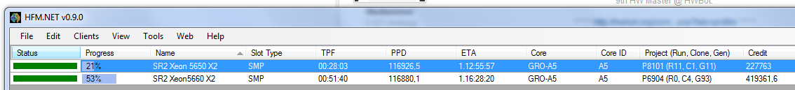

-alias- Skrevet 22. april 2012 Skrevet 22. april 2012 (endret) SR2en har begynt å fuske noe, vet ikke helt hva det er, og det ser ut til at jeg akkurat har mistet credit for en P6904. Surt, men det er slikt som skjer av og til. Mest sannsynlig har den vært utsatt for en såkalt "bad WU". Det kom ingen feilmeldinger, klienten bare stoppet under upload av resultatet av en ferdig WU. Den fikk også problemer med å laste ned en ny WU, og etter mange restarter og justering av hastigheten på minnet kom det ned en P8101 som egentlig ennå er i beta, og ikke finnes i http://fah-web.stanford.edu/psummary.html Endret 22. april 2012 av -alias-

-alias- Skrevet 22. april 2012 Skrevet 22. april 2012 (endret) Min SR2 fikk også 8101 nå på 1% TPF på 25:13 , men ikke klokket noe bra. Passert 6% og TPF på 23.21, og leste på folding forumet at P8101 nå er sluppet til almuen, så dette er den første 16 core SMP vi folder på. Nå er det snart slutt på å folde bigavd med 8 - 12 core. Den har også dukket opp i http://fah-web.stanford.edu/psummary.html etter at jeg meldte på folding forumet at nevnt over hadde funnet sted. Endret 22. april 2012 av -alias-

-alias- Skrevet 23. april 2012 Skrevet 23. april 2012 PPD?Jeg får bare 0 Du må downloade nye nye prosjekter under Tools i HFM.NET, da slår PPD inn, hos meg nå 152K men er dalende ser det ut til.

-alias- Skrevet 23. april 2012 Skrevet 23. april 2012 (endret) Samme PPD som 04 Hvorfor får jeg med 2 x 5645 på SR2 betydelig bedre PPD enn dine 2 x 5650 når det burde vært motsatt? Xeon 5650 skal ha betydelig bedre ytelse enn 5645! Kjører du kanskje under Windows? Jeg bruker Ubuntu 11.04 og Kraken. Med P6904 ligger PPD for min SR2 mellom 190 - 200K, så jeg vil tror du kan øke PPD betydelig hos deg med noen justeringer. Du burde ligge mellom 170 - 180K ved P8101 og godt over 200K for P6904. Endret 23. april 2012 av -alias-

War Skrevet 23. april 2012 Skrevet 23. april 2012 Jeg bruker ubuntu 10.10 eller hva det er +Kraken På X5660 er den klokket 4.0 og har 1600mhz ram som jeg ikke vet om den faktisk kjører på 1600. På X5650 er den klokket 3.5 og har 1600mhz ram som jeg ikke vet om den faktisk kjører på 1600. På XX50 så fikk jeg masse bad wu ,restarts osv på 4.0 Skulle gjerne ha klokket denne opp til 4 stabilt, men den ligger til salgs i sigg/finn.no
