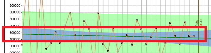

War Skrevet 31. mars 2012 Skrevet 31. mars 2012 Det er like mye som 3x SR2 yter. Her er noen ukers folding kun med de 3.
