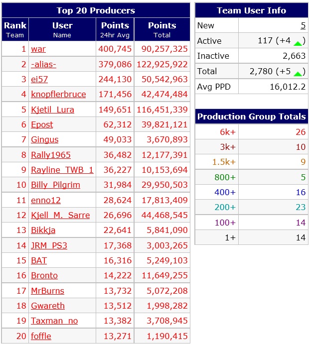

-alias- Skrevet 26. oktober 2011 Skrevet 26. oktober 2011 (endret) Snakker du om 2600K så gjør de vel ikke det med P6903 (og P6904). Får kanskje mitt kort i morgen kveld så det blir vel å teste litt. Mener jo at det skal la seg gjøre å OC like bra og kanskje bedre enn kombinasjonen P8P67 PRO og 2600K som sykler stabilt på 4.6GHz. Hardware.no testet jo P8Z68-V PRO og klarte 4.8GHz, link: http://www.hardware....8-v_pro/98624/3 Ser forresten at du er oppe i over 400K i snitt PPD akkurat nå. I morgen passerer vi som lag 1 milliard poeng. Endret 26. oktober 2011 av -alias-

War Skrevet 26. oktober 2011 Skrevet 26. oktober 2011 (endret) De 400K er bare 2x SR2 i ubuntu , 2006K har ikke levert noe enda. Skal prøve å klokke de , men de kjører nå så må finne en backup som passer min mappestruktur og se om jeg kan stoppe hele greia og starte igjen uten å miste noe. Skulle sjekke temp i går , men det jeg fant var 30-40 linjer med kode som ikke ga noe resultat. Har bare bygget 2 av de så langt. 2. Sjekk at Speedstep er enablet (default) Er ikke dette bare nedklokking uten last? Endret 26. oktober 2011 av War
