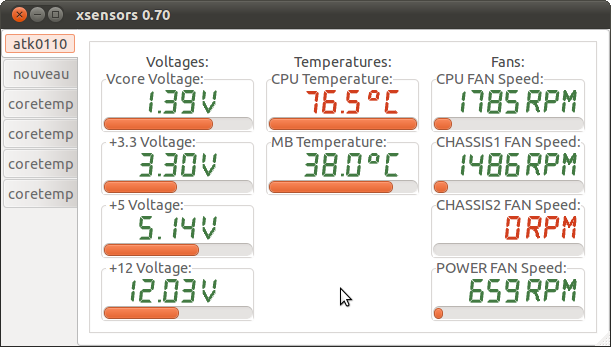

Mydog Skrevet 10. september 2011 Skrevet 10. september 2011 -alias- Har du fått til tempsensoren i ubuntu? Funker fint her, eneste jeg ikke får temps på er 5970 kortet men det spiller ingen rolle.

-alias- Skrevet 11. september 2011 Skrevet 11. september 2011 -alias- Har du fått til tempsensoren i ubuntu? Fikk til den første delen, men i den andre runden skar det seg. Fant aldri den nye oppføringen som skulle vært der. Men fant et annet program som heter xsensors0.70 som fungerer.

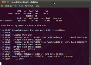

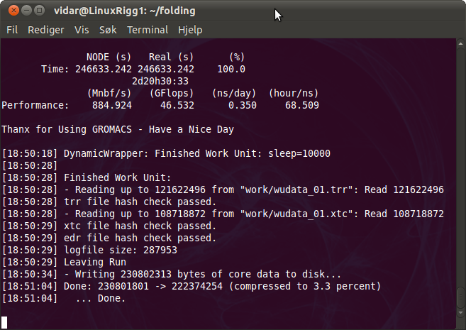

-alias- Skrevet 11. september 2011 Skrevet 11. september 2011 (endret) ei57 Tror jeg har fått et problem som er flg. P6903 har gjort seg ferdig men blir bare stående etter at ting er skrevet til disken, se klipp nedenfor. Slik har det stått i 65 minutter nå. Det har underveis ikke vært stopp på denne! Endret 11. september 2011 av -alias-
ei57 Skrevet 11. september 2011 Skrevet 11. september 2011 Det ser normalt ut, bortsett fra at den ikke avslutter fahcore. Det skulle fortsatt omtrent slik: [15:59:52] ... Done. [15:59:52] - Shutting down core [15:59:52] [15:59:52] Folding@home Core Shutdown: FINISHED_UNIT [15:59:55] CoreStatus = 64 (100) [15:59:55] Unit 2 finished with 96 percent of time to deadline remaining. [15:59:55] Updated performance fraction: 0.917270 [15:59:55] Sending work to server [15:59:55] Project: 7503 (Run 0, Clone 70, Gen 77) Det klienten din skulle gjort i over en time, tar normalt bare sekunder. Du kan prøve å avslutte fah6 (ikke fahcore_a5) og starte klienten på nytt. Jeg hadde noe tull for noen uker siden med en tilsvarende. Uheldigvis var det en morgen jeg hadde litt dårlig tid og gjerningforløpet er litt uklart. Prøvde å få den avgårde etter jobb, men uten hell. Det er altså ingen garanti for at det vil funke, men du har vel egentlig ikke noe valg. Start system monitor og høyreklikk fah6, velg kill process og gjør det du må.
-alias- Skrevet 11. september 2011 Skrevet 11. september 2011 (endret) Heldigvis så kom det liv i den igjen uten at jeg trengte å gjøre noe, men den brukte nesten 69 minutter på å shutdown av Folding@home Core. Må ha vært noe grums et sted som utsatte dette. Legger for ordens skyld med loggen som viser hendelsen. [18:08:57] Completed 247500 out of 250000 steps (99%) [18:50:00] Completed 250000 out of 250000 steps (100%) [18:50:18] DynamicWrapper: Finished Work Unit: sleep=10000 [18:50:28] [18:50:28] Finished Work Unit: [18:50:28] - Reading up to 121622496 from "work/wudata_01.trr": Read 121622496 [18:50:28] trr file hash check passed. [18:50:28] - Reading up to 108718872 from "work/wudata_01.xtc": Read 108718872 [18:50:29] xtc file hash check passed. [18:50:29] edr file hash check passed. [18:50:29] logfile size: 287953 [18:50:29] Leaving Run [18:50:34] - Writing 230802313 bytes of core data to disk... [18:51:04] Done: 230801801 -> 222374254 (compressed to 3.3 percent) [18:51:04] ... Done. [19:58:58] - Shutting down core [19:58:58] [19:58:58] Folding@home Core Shutdown: FINISHED_UNIT [20:06:28] CoreStatus = 64 (100) [20:06:28] Unit 1 finished with 76 percent of time to deadline remaining. [20:06:28] Updated performance fraction: 0.757653 [20:06:28] Sending work to server [20:06:28] Project: 6903 (Run 1, Clone 1, Gen 9) [20:06:28] + Attempting to send results [september 11 20:06:28 UTC] [20:06:28] - Reading file work/wuresults_01.dat from core [20:06:28] (Read 222374766 bytes from disk) [20:06:28] Connecting to http://130.237.232.237:8080/ [20:20:13] Posted data. [20:20:14] Initial: 0000; - Uploaded at ~262 kB/s [20:20:14] - Averaged speed for that direction ~262 kB/s [20:20:14] + Results successfully sent [20:20:14] Thank you for your contribution to Folding@Home. [20:20:14] + Number of Units Completed: 2 Edit. Fikk ned to P6900 nå så da løsner det for BigAdv igjen. Endret 11. september 2011 av -alias-
ei57 Skrevet 11. september 2011 Skrevet 11. september 2011 Det er bra at det løste seg, men et lite kontrollspørsmål, du har ikke under installasjon latt Ubuntu automatisk sette opp disken for deg. Da ender du opp med ext4 filsystem og slike ventetider.
-alias- Skrevet 11. september 2011 Skrevet 11. september 2011 (endret) Jeg kjører Ubuntu ved siden av Windows7 og lot nok Ubuntu styre det hele. Men jeg får ikke lange ventetider på den andre maskinen som kjører Ubuntu, og heller ikke hvis denne som nå var treg kjører vanlig BigAdv. Er det noe jeg kan gjøre med det nå? Endret 11. september 2011 av -alias-
ei57 Skrevet 11. september 2011 Skrevet 11. september 2011 Ser at min 970 bruker ca 3 minutter fra 100% til ferdig innsendt (1888 kB/s) på en 6903. Du kan se det an, men om du kaster bort en time eller mer, så går det utover ppd. Jeg vet ingen annen måte enn å legge inn Ubuntu på nytt, men nå er jeg ingen ekspert.
