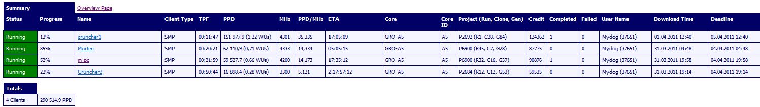

Oj, det var saker det. Brukes det kun til folding eller er det til andre formål også? Og hvor mye ppd får du med en sånn en?
Jeg har bare en av SR2 oppe med 2x xeon5660 6core som gir " 24 cores" og 130000 PPD på 4.0 Ghz (x2) 600W
Så bygger jeg SR2 nr to nå, men jeg har bare en cpu , xeon5650 den skal vel gi 60000 PPD
og snart en xeon5650 til såsnart jeg får solgt ut annen hardware. Da blir det totalt 2x SR2 på 260000 PPD
