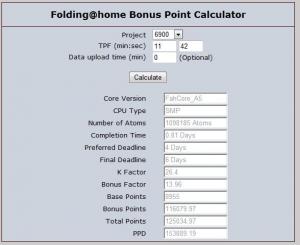

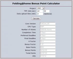

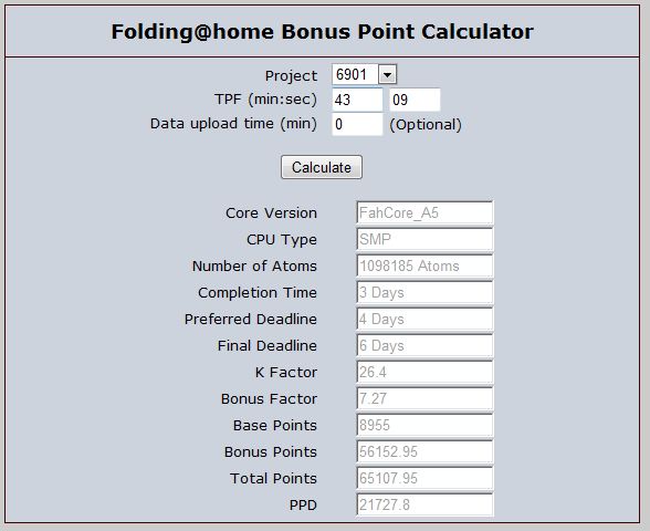

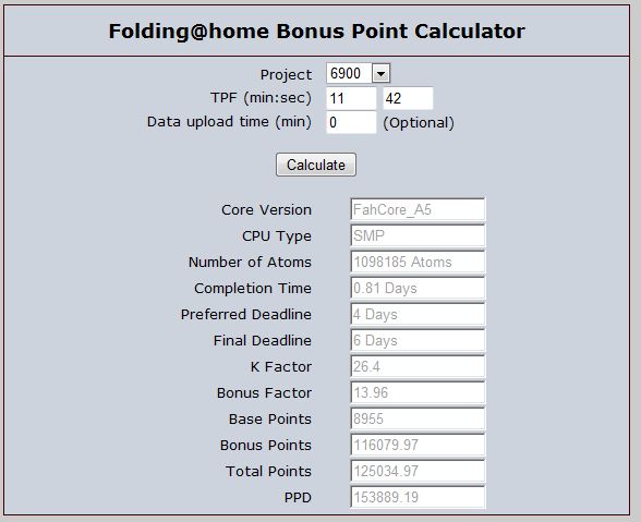

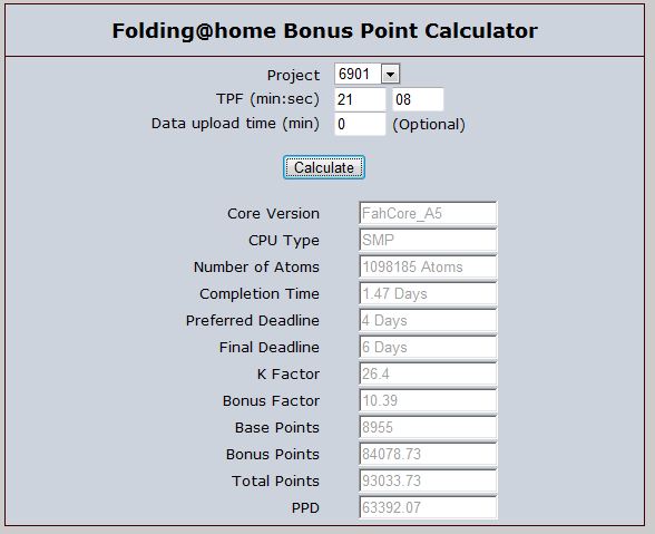

-alias- Skrevet 13. mars 2011 Skrevet 13. mars 2011 Du kan også bruke denne så ser du hvordan du ligger an: http://linuxforge.net/bonuscalc2.php
Mydog Skrevet 13. mars 2011 Skrevet 13. mars 2011 Her har jeg kalkulert alle fire maskinene som kjører nå. SR-2 med 2 stk Xeon X5690 @4,25 GHz i7 980X @4,26 GHz Xeon W3520 @3,95 GHz i7 860 @3,3 GHz Ser dette ok ut?
-alias- Skrevet 13. mars 2011 Skrevet 13. mars 2011 (endret) Helt kanon, holder du i gang hele den parken med PPD på 250K++ så er du nr. 1 på Topp20 lista etter en uke, eller så snart gjennomsnittet ditt klarer å bevege seg oppover lista. Og det trenges, ser det er flere som har falt nedover mot 0 i det siste. Endret 13. mars 2011 av -alias-
