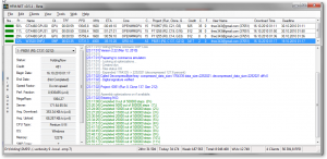

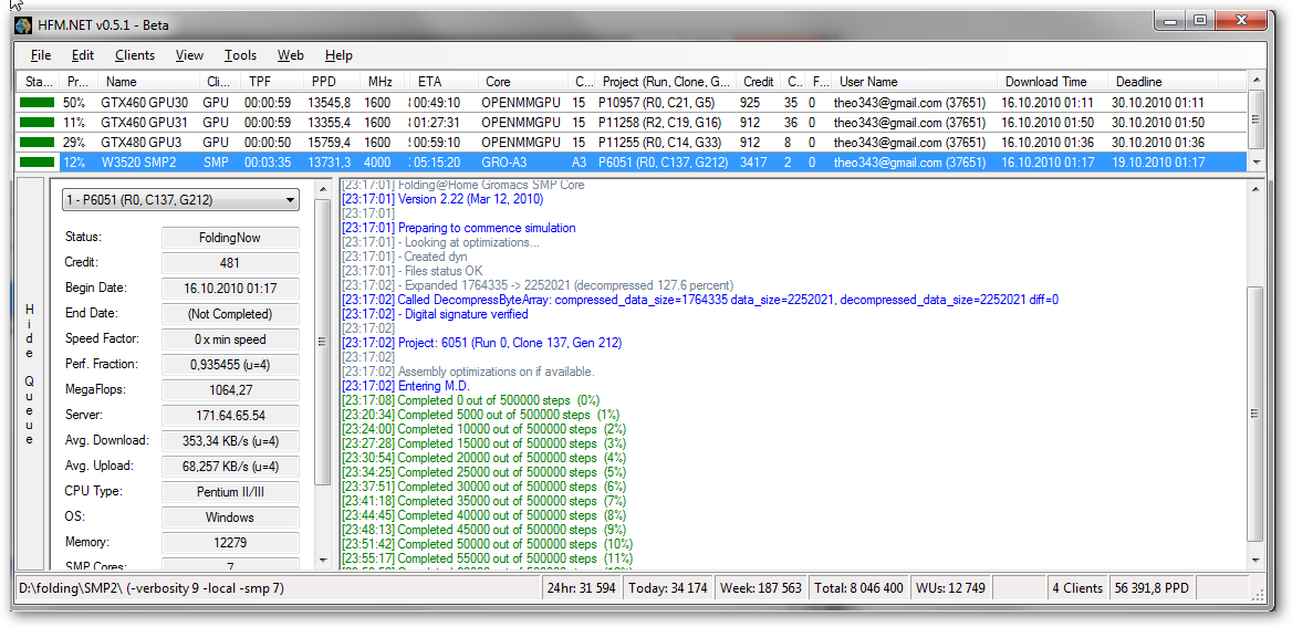

Theo343 Skrevet 16. oktober 2010 Skrevet 16. oktober 2010 (endret) Kanskje nok av det nå, men jeg liker at jeg har omtrent stabil 56k PPD om dagen med bare 3 GPUer og en "vanlig" SMP2. Synes det er mye PPD for pengene egentlig. Kanskje jeg forsøker å kjøre en BigAdv igjen snart, men vil ha all HW modifikasjoner ferdig først så den kan kjøre i fred per WU. Denne PPDen er mens jeg sitter å bruker W3520/GTX480 maskinen som min daglige maskin og surfer og diller på den hele tiden. Riktignok har det vært litt mye spilling siste uken, men kan ikke ha dårlig samvittighet for det. EDIT: Fant forresten ut at jeg etter bios oppgraderingen av HKet hadde latt meg stole på auto verdien på QPI frekvensen og at den kjørte mye høyere enn den trengte. 3600 vs 2400 som jeg kjørte før oppdateringen. Satte den ned nå og fikk vcore ennå et hakk ned og f@h loadtempen er da "mye" bedre og ligger nå på 77-78 etter en stund fremfor maks 81-86 som den har vært oppe i før (på samme WU). Men idletempen sank mye. EDIT2: Laget har også en veldig flott økende tendens i både PPD og aktive brukere. Siste måneden har vi økt med rundt 10 aktive foldere Denne top20prod lista vår begynner å bli veldig stram nå, må snart ha 10k PPD for å komme inn der hehe. Endret 16. oktober 2010 av Theo343
