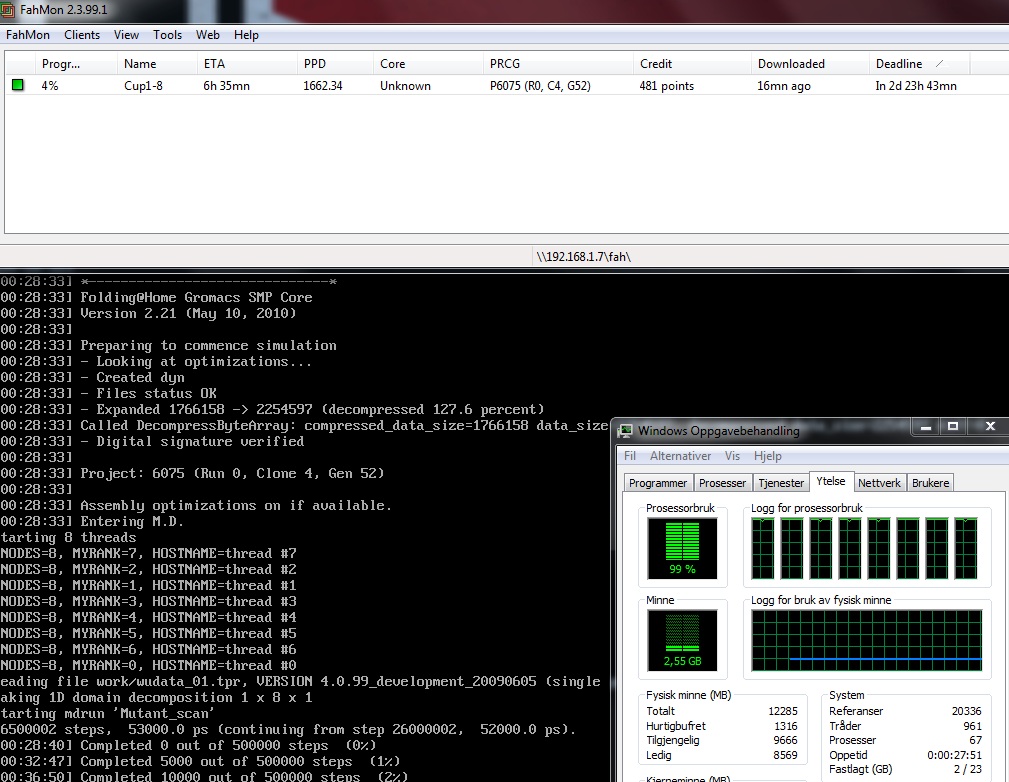

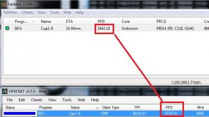

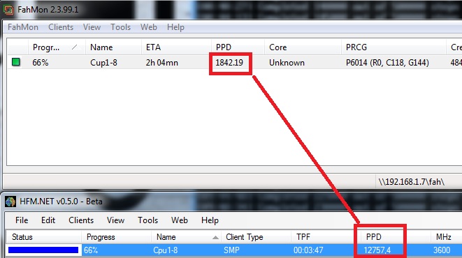

War Skrevet 7. juni 2010 Skrevet 7. juni 2010 (endret) Lav PPD? ic7 940 3,6 atm. Endret 8. juni 2010 av War
ei57 Skrevet 8. juni 2010 Skrevet 8. juni 2010 Fahmon inkluderer ikke bonus, så PPD'en er en del høyere. Rundetider rundt 4 minutter er vel omtrent som det skal være. Husker liknende WU'er gikk rett i underkant av det her.
-alias- Skrevet 8. juni 2010 Skrevet 8. juni 2010 Lav PPD? ic7 940 3,6 atm. Med HFM.NET ser du bonus direkte. Link: http://code.google.c.../downloads/list
War Skrevet 8. juni 2010 Skrevet 8. juni 2010 (endret) Det var forskjell ja. Jeg kjører normal nå, ikke stor. Kan klokke opp til 4,2 nå som temp er 68C etter 10timer. 1) At least 10 Core A2 work units must be completed.2) At least 80% of Core A2 work units must be completed in time. 3) A passkey must be used. Står nå GRO-A3 på det den holder på med nå. comp 1 fail 0 A2-A3 , må det være A2? Hvis ikke burde guiden ha 10 AX. Endret 8. juni 2010 av War

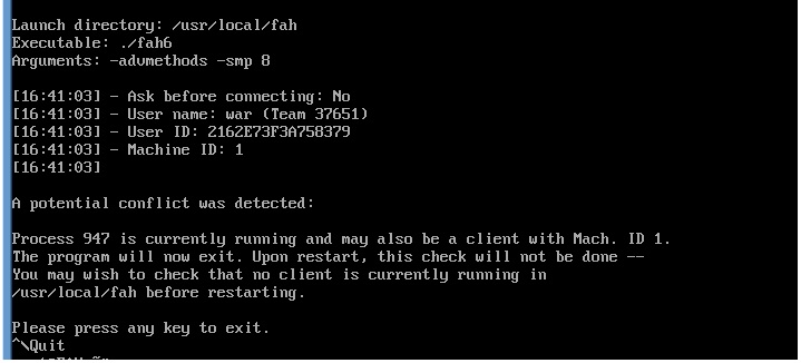

War Skrevet 8. juni 2010 Skrevet 8. juni 2010 (endret) Hvordan stopper jeg klienten uten å lukke den? så jeg kan skrive ./fah6 -bigadv -smp 8 og resten fikser seg selv regner jeg med? Ikke kjørt noe stor før. Synd man må velge mellom 4gb ram eller 8 cores i 3.0 -3.01 Eller kunne man endre ram, bare man ikke kjørte noe? Endret 8. juni 2010 av War

-alias- Skrevet 8. juni 2010 Skrevet 8. juni 2010 (endret) Hvordan stopper jeg klienten uten å lukke den? Ctrl+C stopper klienten. Hvis du vil stoppe også VMWare etterpå så er det "shutdown -h now" uten anførsel som gjelder. Ja, resten går av seg selv, men vær forsiktig med å stoppe den i hytt og pine da bigadv ennå ikke oppfører seg som vanlige smp-klienter. Det hender at ting går galt selv om den er stoppet på korrekt måte, så jeg velger å la den gå seg ferdig uten å røre den hvis den har passert 10 - 15%. Det har hendt alt for mange ganger at den ikke vil starte der den stoppet, men starter helt på nytt. Det er veldig surt å miste en 95% ferdig bigavd. VMWare er vel satt til å gi 4.6GB til player. Endret 8. juni 2010 av -alias-

War Skrevet 8. juni 2010 Skrevet 8. juni 2010 (endret) Regner med at HFM.NET beta er full av bugs, den forsvinner hver gang jeg åpner den og står offline osv. Nå er den som ny, jeg må legge til hele tiden. Skulle ha skaffet meg et 480 kort så jeg kunne satt mine 2x 295 i en xp-maskin. Nå står de ufoldet og surrer. Edit: Starte en stoppet var ikke lett nei, noen tips? Endret 8. juni 2010 av War
-alias- Skrevet 8. juni 2010 Skrevet 8. juni 2010 (endret) Nei, som jeg sa det fungerer ikke alltid som det skal. Her er et forslag fra Xell. Hent ned qfix.exe først, og så forsøker du dette, sitat: "Jeg ville først kjørt en qfix for å se om uniten er ødelagt/prøvd å fikse den. Hvis den avviker (feks qfix finner forskjellig prosjektidentifikasjon i queue.dat og WU-filene, så kan det hende at det er derfor du ikke får levert den inn. Men det kan hende at qfix kan rette opp i noe av det og at du kan få fult/delvis credit for wuen selvom det har feilet. Så: først klient.exe -send all For å se om den klarer å sende inn da. Hvis ikke den sender inn så: qfix.exe (last ned windows-varianten og kjør den fra cmd-prompt Se hva qfix sier om køen. Prøv en gang til klient.exe -send all (eller -send 0) Hvis den fortsatt ikke sender så er det lettest å slette den. klient.exe -delete 0" qfix.exe finner du her: http://linuxminded.n...re-qd-tools.plc Bla deg litt ned på siden. Fant Xell`s originale innlegg etter litt leting her: http://www.diskusjon...post&p=15248754 Endret 8. juni 2010 av -alias-
War Skrevet 8. juni 2010 Skrevet 8. juni 2010 Som siste test før jeg går løs på veggen av tekst som du postet så skrev jeg ./fah6 -smp 8 uten -advmethods og da startet det opp på 68% der jeg slo av. Hva som nå skjer, om jeg ikke får nyeste arbeid osv får jeg vente å se på. Evt vente til 100%, så 1% og så slette og sette -advmethods igjen .
-alias- Skrevet 8. juni 2010 Skrevet 8. juni 2010 For all del, la den få fred resten av tiden til 100%. Du klarer å stoppe den hvis du er til stede når den har sendt resultatet inn. Da trykker du Ctrl+C så har du kontroll igjen. Hvis du legger inn +oneunit når du starter neste så stopper den selv etter endt sending hvis det er ønskelig.
War Skrevet 8. juni 2010 Skrevet 8. juni 2010 Noe som fungerer utmerket er å bare lukke den med X Så åpner jeg den og da starter den rett på, ikke noe å skrive. Vet ikke om det har noen bakdeler, men det fungerer utmerket sånn foldmessig.
-alias- Skrevet 8. juni 2010 Skrevet 8. juni 2010 (endret) Det fungerer med standard og A2/A3 smp, men dårlig med bigadv smp som må få tid til å avslutte. Det kan likevel gå bra hvis det ikke skrives noe til disk i øyeblikket. Har hatt tilfeller der maskinen har låst seg hvor bigadv har overlevd og startet der den ble avbrutt, men da har man flaks tror jeg. Endret 8. juni 2010 av -alias-
