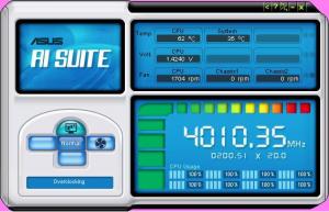

-alias- Skrevet 9. januar 2010 Skrevet 9. januar 2010 (endret) 57 timer er ikke dårlig. Beste jeg har klart er 50 timer, men da uten GPU2 eller annen aktivitet på PCen. Kjører samtidig 4 stk. GPU2 klienter. Ser at bigadv gjør det veldig varmt for CPU, varierer mellom 79 og 87 grader som jeg synes er mye over tid. Intel anbefaler vel 67,9 grader (Thermal Specification) som kontinuerlig max. Må se om jeg ikke kan få til noe bedre utskifting av luft omkring maskinen. Mellom 1% og 2% gikk det 32 min 8 sek, som burde gi en sluttid på ca. 54 timer så det ser litt bedre. Edit: Har fått tempen ned til 72 - 74 grader, ikke helt etter Intel`s krav, men bedre enn utgangspunktet. Vi har 3 - 4 varme grader ute nå, håper på kaldere klima over helgen. Denne ene maskinen yter nå 46K PPD alene og bruker 600W. Må kanskje vurdere å lage 2 slike maskiner til og kutte ut resten. Sum = 1800W = 138K PPD. Edit2: Slapp inn litt vinter og fikk kontroll over temperaturen. Endret 10. januar 2010 av -alias-

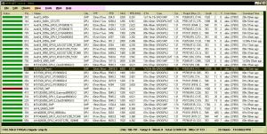

-alias- Skrevet 10. januar 2010 Skrevet 10. januar 2010 Finnes det fahmon for VMWare? Dvs. hvordan kan jeg helst nå bigadv med HFM.NET som kjører på en av mine bærbare?
zyrex Skrevet 10. januar 2010 Skrevet 10. januar 2010 Bare pek til nettverksbanen..? Slik som War sleit med tidligere i tråden. skriv gjerne en "ifconfig" i vmware'en din, så du finner IP-adressen. Så legger du inn "\\192.168.x.x\fah\" inn i client-tingen i HFM.NET.
-alias- Skrevet 10. januar 2010 Skrevet 10. januar 2010 Bare pek til nettverksbanen..? Takker, og da satt den:
ei57 Skrevet 10. januar 2010 Skrevet 10. januar 2010 Blir brukbar PPD på en CPU det, for ikke å snakke om totalen!

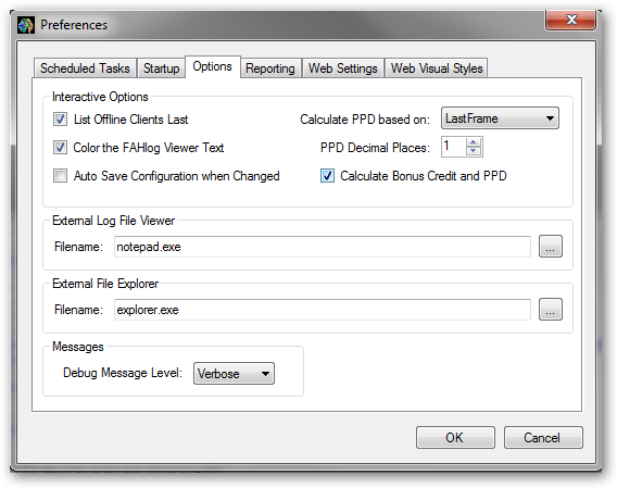

-alias- Skrevet 10. januar 2010 Skrevet 10. januar 2010 man kan skrote en bigadv wu som alt annet, det er opp til deg. Det ville jo være dumt å skrote den, er den ikke like mye verdt for Stanford selv om jeg ikke får bonus? Kommer bonusen i tillegg til PPD som vises i HFM.NET, eller reduseres PPD der til noe ubetydelig. Skjønte ikke helt den forklaringen om bonus du viste til?
Theo343 Skrevet 10. januar 2010 Skrevet 10. januar 2010 (endret) Kjør den ferdig da den er like mye verdt for Stanford ja . HFM.NET inkluderer ved default settings bonus for bigadv. Fahmon har ikke opsjonen ennå. I HFM.NET kan du slå av at den skal vise med bonus her: Du vil få omtrentlig 10-11K PPD uten bonus, som er noe høyere enn det man får med kun -SMP 8. Bare følg med på når den er ferdig med å laste opp (tar en del tid på flere hundre MB) slik at den ikke laster ned en ny. Evt. du kan restarte den nå med -oneunit så den gjør WUen ferdig uten å laste ned en ny. Deretter starter du klient med kun -SMP 8 til den har levert 10stk A2 . Endret 10. januar 2010 av Theo343
-alias- Skrevet 10. januar 2010 Skrevet 10. januar 2010 Bare følg med på når den er ferdig med å laste opp (tar en del tid på flere hundre MB) slik at den ikke laster ned en ny. Evt. du kan restarte den nå med -oneunit så den gjør WUen ferdig uten å laste ned en ny. Deretter starter du klient med kun -SMP 8 til den har levert 10stk A2 . Takker, da satser jeg på den løsningen.
