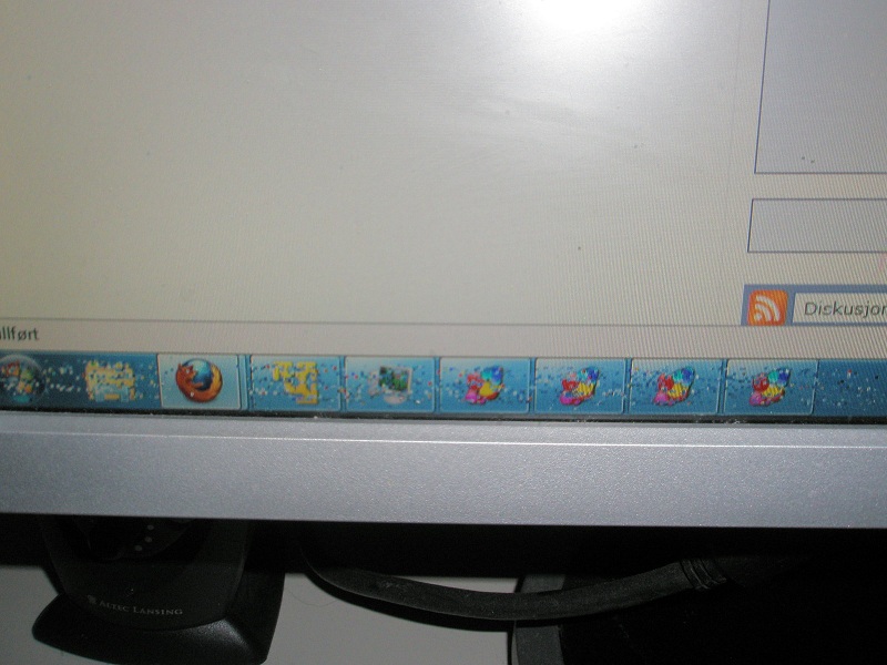

Problemet mitt nå er at jeg får prikker på skjermen av gpu-folding.
Temp er fine, og når jeg står opp er pcen av.
Jeg har sett erroren èn gang, prikkene blir intense og pang-freez-reboot.
Slår jeg av gpu-folding så er de der enda til reboot.
Det kan jo være HDMI-DVI adapteret også, ikke sett prikker før jeg begynnte med hdmi-porten.

Artifacst betyr at noe er for varmt et sted, du kan jo forsøke å putte noen eksterne tempsensors på voltregulatorene til skjermkortet el.
En teknikk for å sette ned/bremse GPU folding i stedet for å ha % opsjoonen er å klokke ned kortet, forsøk dette for å oppnå økt stabilitet.

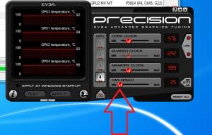

EVGA-Precision
Rivatuner
Gpu-Z
OCCT
Alle viser stabile og normale temp.

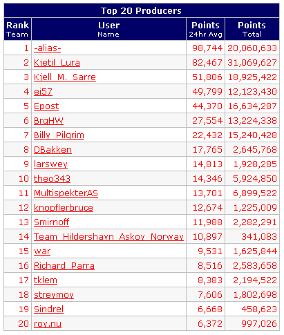

Hvor ser dere disse 20.mill
På de sidene er det jo milliarder av forskjellige tall.
Total score? ( 1625844 )Meg.

Veldig bra War :thumbup: Da har vi deg inne som en av top5 producers på laget. (må regne noe tid før den teller seg opp dit)
Endret av Theo343
War:
Fortsetter du slike er du snart blant top5 på denne listen, og det er de færreste som klarer å karre seg opp dit :)
