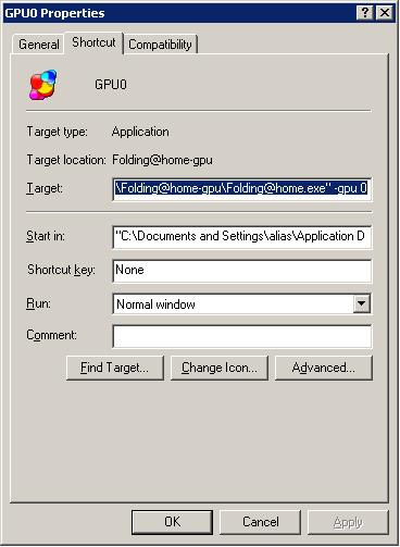

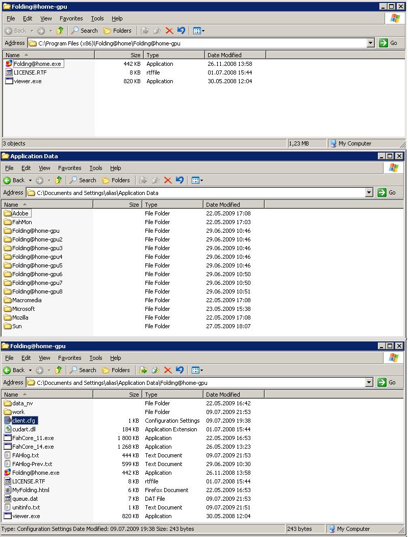

-alias- Skrevet 9. juli 2009 Skrevet 9. juli 2009 (endret) Har du organisert mappene slik? I utgangspunktet inneholder hver mappe 3 filer som den øverste. Resten produseres etterhvert som du kjører i gang og konfigurerer for hver gpu. Går ut fra at vi snakker om et oppsett for kjøring av flere GPUs! Lag snarveier for start av hver GPU, slik: "Target" skal være slik det framgår. "Start in" skal inneholde: "C:\Documents and Settings\alias\Application Data\Folding@home-gpu" Lag en snarvei tilpasset hver GPU med hensyn til gpu nummer og sti for hver mappe. I mitt tilfelle skal da snarvei for gpu2 være slik: "Target" "C:\Program Files (x86)\Folding@home\Folding@home-gpu\[email protected]" -gpu 1 "Start in" "C:\Documents and Settings\alias\Application Data\Folding@home-gpu2" Ikke bry deg om nummereringen min hvor gpu1 er havnet i mappegpu2. Vitsen er at man klarer å holde styr på det i sitt eget hode. Jeg har ikke giddet å endre nummeringen så lenge jeg vet at "rotet" stemmer og fungerer. Endret 9. juli 2009 av -alias-

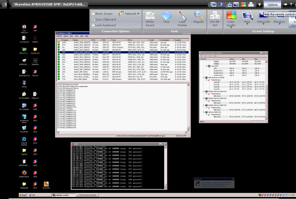

-alias- Skrevet 9. juli 2009 Skrevet 9. juli 2009 Sett fra Logmein ser min 8 x GPU rigg slik ut. På grunn av varmen i dag måtte jeg sette alle clocks til default igjen.
