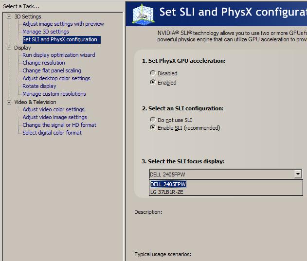

Theo343 Skrevet 5. november 2008 Skrevet 5. november 2008 (endret) Grd: Har du problemer med å få 9800GX2 til å folde på begge kjerner? Jeg får UM etter 10sek på -GPU 1(kjerne2). Jeg finner ingen SLI setting i "Nvidia Control Panel" jeg kan deaktivere siden jeg kjører P35 hk og slik sett skal kortet kun ha intern SLI. Eller hur wheelman? Hvordan er ditt oppsett og hva slags HK? Solefald/kjellms: Mitt MSI AM2+ HK har 4 dualslots PCIe porter som alle kan kjøre et 9800GX2 hver om man orker, så absolutt gode kort til AM2+. Men SMP ytelsen på Phenom X4 9950 er en "joke" og mistenkelig lav egentlig... jeg klarte fint å drive 3x8800GS med en eldgammel A64 3200+ på samme HK. EDIT: Fuck nå fant jeg SLI saken i NCP, så da er saken løst.. argh.. blind på begge øynene. Da får jeg disable SLI og folde i vei. Kult at man kan velge skjerm på SLI etc i FW180.43 Veldig digg at 9800GX2 har egen HDMI utgang Endret 5. november 2008 av Theo343
