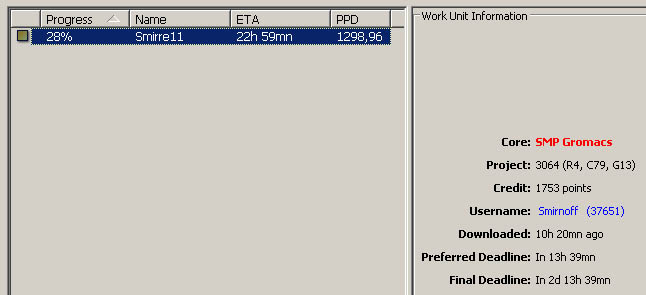

Smirnoff Skrevet 19. april 2008 Skrevet 19. april 2008 Merker det begynner å dette inn flere av disse 24 timers deadline WUs, har hatt noen de siste dagene. Nå går de jo igjennom, og poengene får jeg så slik sett er det jo greit.
Fruktkake Skrevet 19. april 2008 Skrevet 19. april 2008 Xell: Nei, jeg har ikke uinstallert den forrige. Den ligger heller ikke som en prosess i det som da er "task manager" der. Vet heller ikke hvor i huleste F@H egentlig ligger, synes det er et ganske rotete system med beliggelse av programmer. Smirnoff: Det der var ingen 24-timer da, hvorfor postet du bildet?

Smirnoff Skrevet 19. april 2008 Skrevet 19. april 2008 (endret) Xell: Nei, jeg har ikke uinstallert den forrige. Den ligger heller ikke som en prosess i det som da er "task manager" der. Vet heller ikke hvor i huleste F@H egentlig ligger, synes det er et ganske rotete system med beliggelse av programmer. Smirnoff: Det der var ingen 24-timer da, hvorfor postet du bildet? Hm, jeg tenkte mest på Preferred Deadline. Vanligvis er den vel på 72 timer. Men det er vel bare jeg som surrer med bagateller. edit: Never mind, bare jeg som tuller i fylla. move on, nothing so see. Endret 19. april 2008 av Smirnoff
