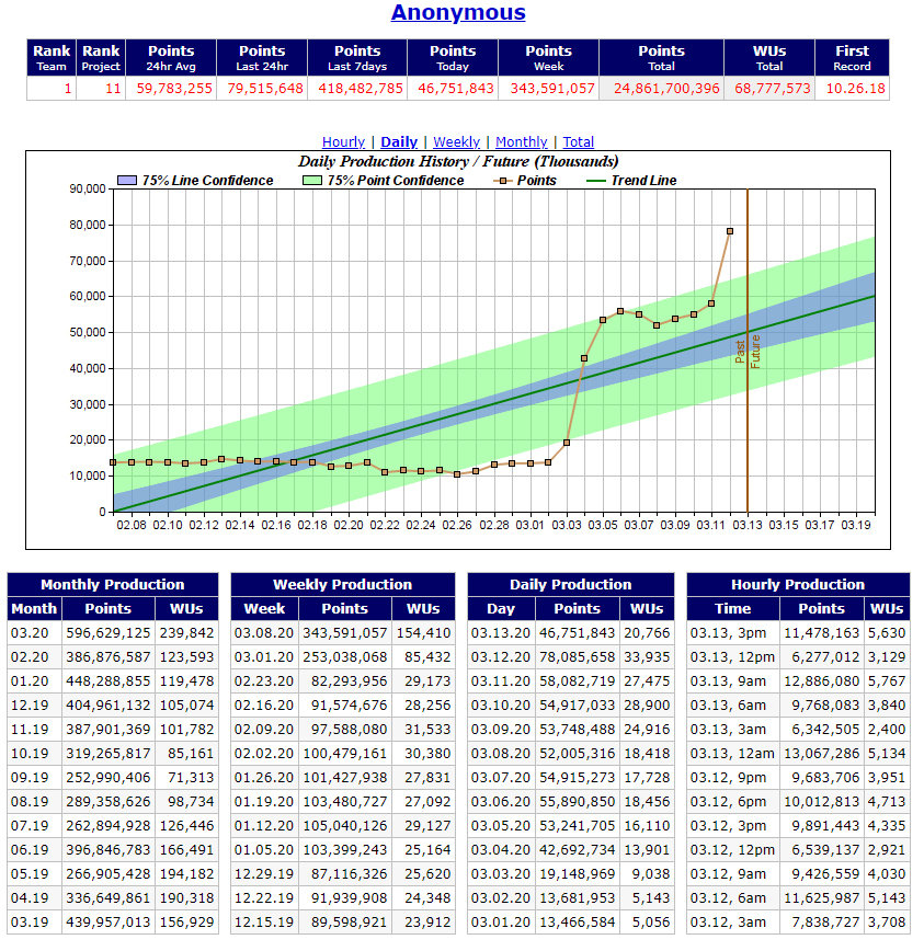

Fantastisk økning i antall bidrag. Alle folder uten bonus, så dette hjelper ❤️
Det er de som produserer mest i hele verden nå ifølge stats.
https://folding.extremeoverclocking.com/individual_list.php?s=&srt=1
https://folding.extremeoverclocking.com/team_list.php?s=&srt=3

Annonym og Default er blitt så massiv at de støvsuger alt tvert.
De representerer verdens største bidrag nå. 4,5 ganger Team Hardware.no og da sannsynligvis uten bonus.
Hva mer kan vi ønske oss i nåværende situasjon ❤️
