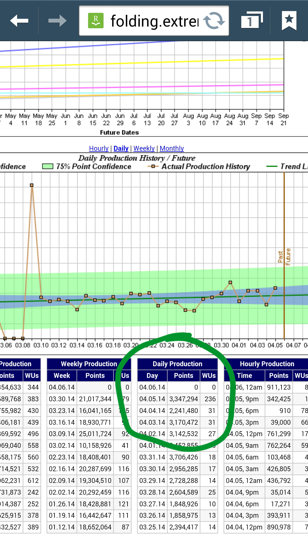

En donor på foldingforumet skriver at han folder med 12 maskiner, hver med 6 x Radeon R9 290, totalt 72 slike kort. En forsiktig beregning tilsier et strømforbruk på omkring 20.000 Watt. Tror jeg skal slutte å klage på mitt eget puslete forbruk med 4.000 Watt. Link: https://foldingforum.org/viewtopic.php?f=81&t=26145
Men hans innsats gjenspeiles ikke i statistikken: http://folding.extremeoverclocking.com/user_summary.php?s=&u=654052
