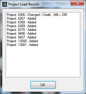

-alias- Skrevet 5. april 2014 Skrevet 5. april 2014 (endret) Har Kubuntu installert, sammen med Windows 7 og Windows 8.1 på riggen min, så kan velge og vrake hvilket OS jeg vil folde med. Men etter som jeg ikke stoppet F@H clienten selv om jeg spydde ut eter og galle, så fikk jeg ned 9407 for alle 3 GPU'ene. Dog vil ikke HFM vise PPD for noen av GPU'ene, skjønner ikke helt hvorfor. Har du lastet ned siste oppdatering av prosjekter fra Stanford til HFM:NET. HFM:NET fane "Tools" valg "Download Projects From Stanford" Her kommer 9407 ned: Endret 5. april 2014 av -alias-
Chavalito Skrevet 5. april 2014 Skrevet 5. april 2014 (endret) Har prøvd, men loggen til HFM sier dette: [05/04/2014-10:44:04] - Downloading new project data from Stanford... [05/04/2014-10:44:05] - Project ID '9407' not found. [05/04/2014-10:44:06] - (Gamer-PC Slot 00) Slot Status: Running [05/04/2014-10:44:06] - (Diosita-PC Slot 00) Slot Status: Running [05/04/2014-10:44:06] - (Diosita-PC) Retrieval finished in 1.458 ms [05/04/2014-10:44:06] - (Gamer-PC Slot 01) Slot Status: Running [05/04/2014-10:44:06] - (Gamer-PC) Retrieval finished in 2.319 ms [05/04/2014-10:44:06] - (Diosita-PC Slot 00) Slot Status: Running [05/04/2014-10:44:06] - (Diosita-PC) Retrieval finished in 8 ms [05/04/2014-10:44:06] - (Gamer-PC Slot 00) Slot Status: Running [05/04/2014-10:44:06] - (Gamer-PC Slot 01) Slot Status: Running [05/04/2014-10:44:06] - (Gamer-PC) Retrieval finished in 17 ms [05/04/2014-10:44:22] - Downloading new project data from Stanford... [05/04/2014-10:44:34] - Project ID '9407' not found. Får prøve en restart av riggen og se om dette hjelper. Endret 5. april 2014 av Chavalito
-alias- Skrevet 5. april 2014 Skrevet 5. april 2014 (endret) Hvilken versjon av HFM:NET har du, min er v0.9.1 Mest sannsynlig skal det bare en oppdatering til. I tillegg må du folde 2% før HFM kjenner igjen et nytt prosjekt! Endret 5. april 2014 av -alias-
Chavalito Skrevet 5. april 2014 Skrevet 5. april 2014 (endret) Har samme versjon, 0.9.1 og alle GPU'ene har foldet over 10 %. Prøvde å reinstallere HFM, men hjalp ikke. Den laster ikke ned noe av 94xx prosjektene. Endret 5. april 2014 av Chavalito
Arve1234567890 Skrevet 5. april 2014 Forfatter Skrevet 5. april 2014 Bruker du PsummaryC under Edit->Preferences->Web settings? http://fah-web.stanford.edu/psummaryC.html Forresten mener jeg å ha lest en plass at HFM kjører en automatisk oppdatering/nedlastning av prosjektene dersom det kommer et ukjent prosjekt 2
Chavalito Skrevet 5. april 2014 Skrevet 5. april 2014 Takker så mye Arve, det hjalp. HFM brukte http://fah-web.stanford.edu/psummary.html for å laste ned prosjekt.
