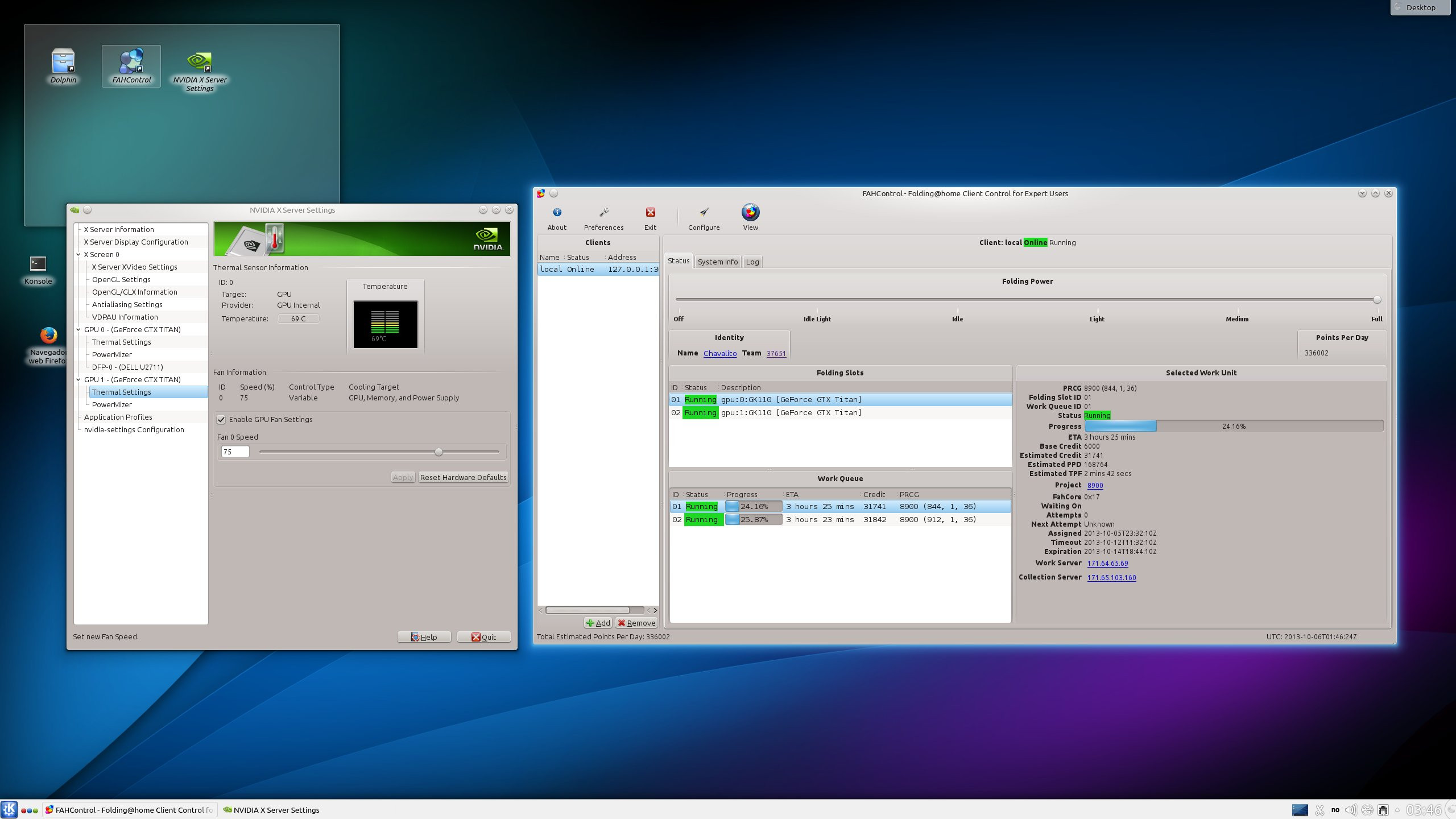

Chavalito Skrevet 6. oktober 2013 Skrevet 6. oktober 2013 Kan ikke motstå å legge ut et lite bilde av folding i Kubuntu.

Chavalito Skrevet 6. oktober 2013 Skrevet 6. oktober 2013 Er ikke sikker på hvor mye strøm Titan kortene bruker, har ikke noe å måle med, men gjetter på ca 200W pr kort, kanskje mer enn det. Folding gir nok mer poeng i Linux, i det minste i Kubuntu, med P7810 og P7811 ligger PPD på ca. 460K for begge Titan kortene. I Windows kom de opp i maks 420K tror jeg det var. Så for min del, gir Linux mer ytelse enn i Windows. Det var nok en god del "stress" for å få Titan kortene til å virke i Kubuntu, men Google er fin å ha når det gjelder slikt. Kort fortalt, så måtte jeg installere Nvidia driveren fra Nvidia sin side, laste ned GPUs.txt fra Stanford og legge i FAHClient mappen i /var/lib/fahclient som sudo. Deretter stoppet jeg FAHClienten, slettet config.xml, restartet PC'en, og vips, der dukket begge Titan kortene opp i den nye config.xml com FAHClient lagde. I tillegg gjorde jeg noen forandring i /etc/X11/xorg.conf for å få SLI og viftestyring til å virke. Dette tok med dog noen timer å finne ut av, men nå funker det fint. 2

Chavalito Skrevet 6. oktober 2013 Skrevet 6. oktober 2013 (endret) Det skal du ikke si enda, det tok som sagt mange timer å fikse det, og det jeg sa er i veldige grove trekk hva jeg gjorde. Hadde jo F@H installert og prøvde med 313 driveren, men fikk det ikke til å funke. Dog var dette før jeg lastet ned GPUs.txt. Dog en ting som jeg tror er viktig, sørg for at FAHClient har lese og skirve rettigheter til /var/lib/fahclient mappen og alle mappene under den mappen. Regner med at du vet hvordan det skal gjøres, men bruker må være "fahclient", gruppe "root". Sjekk også st skjermkortet er listet i GPUs.txt som du finner her. Og den lagrer du i f.eks. Downloads, kopier den så til /var/lib/fahclient. Endret 6. oktober 2013 av Chavalito 2
