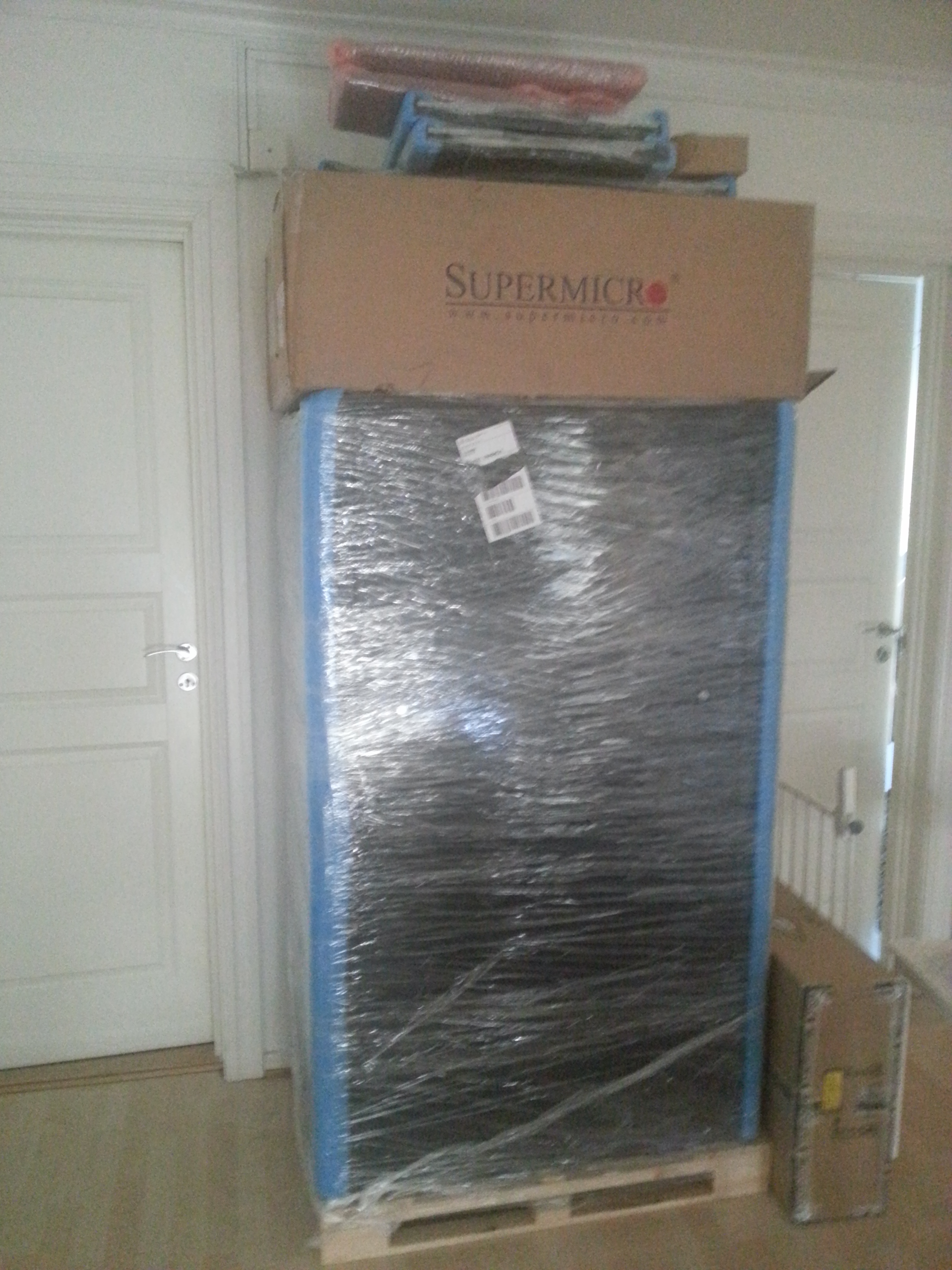

War Skrevet 1. juni 2013 Skrevet 1. juni 2013 Med tanke på at man lager millioner og 0,001mm tykkere koster millioner så tviler jeg på at det er hyllevare Min som tok fyr var 1200W PSU og burde iallefall være designet for høyeste A i 12v-linjene. Det er mye som skjer i foldingkulissene Mer PPD blir det også 2

War Skrevet 1. juni 2013 Skrevet 1. juni 2013 Om sommeren må man være kreativ. Selv skal jeg montere rackene høyt i skapet og sette baksiden ut mot vinduet. Da vil all varme gå rett ut og innetemp være ca normal.

nilsch Skrevet 1. juni 2013 Skrevet 1. juni 2013 Det er mye som skjer i foldingkulissene Mer PPD blir det også Jøss! Er det to eller fire nye hovedkort på toppen der??? Hvilke CPUer skal du sette i? Hvis det skal brukes til folding kommer du til å innta 1. plassen når det er på plass... Selv skal jeg bestille et eller to nye 4P hovedkort i sommer, men det ene blir for å erstatte et som sa et endelig takk for seg for noen uker siden.
Arve1234567890 Skrevet 1. juni 2013 Forfatter Skrevet 1. juni 2013 Det er mye som skjer i foldingkulissene Mer PPD blir det også Ser frem til fortsettelsen på denne historien!
