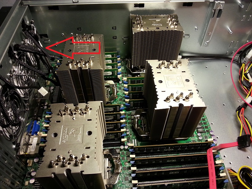

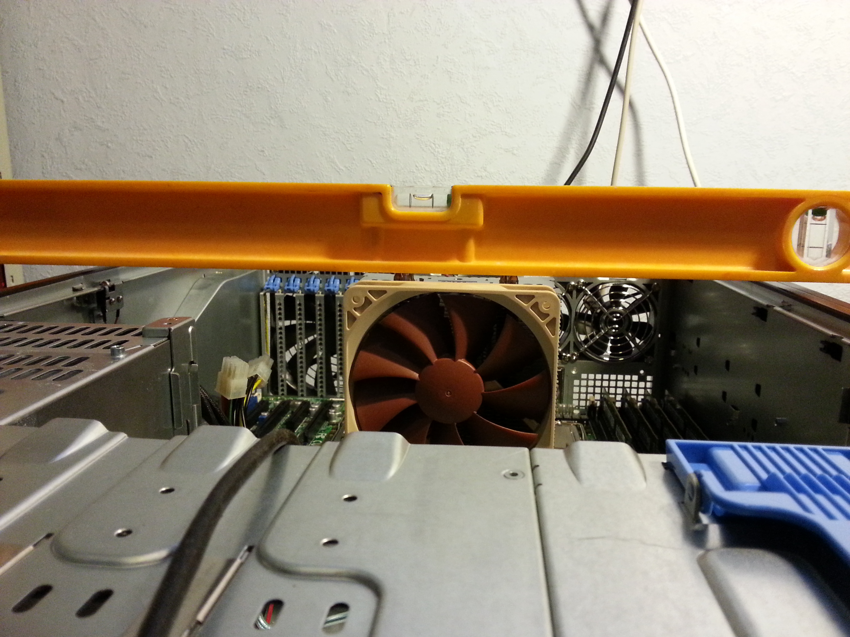

Jo, men plass til annet en vindtunell har dem ikke tenkt på.
99,999999999% av alle kabinettene i verden bruker det.
For lav for 120mm-kjølere, må bruke 92mm.
På G34 så er ene cpu helt på kanten av kortet så en kjøler er varm og må vries 90 grader og med en vifte som vil begrense OC da den prosessoren vil nå maks temp først.
Typisk 6-7-8-9-10 grader mer.
( se bort i fra pilen, da dette er et bilde for en annen post)
