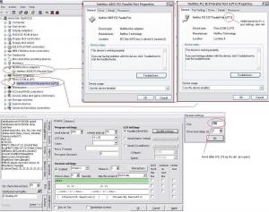

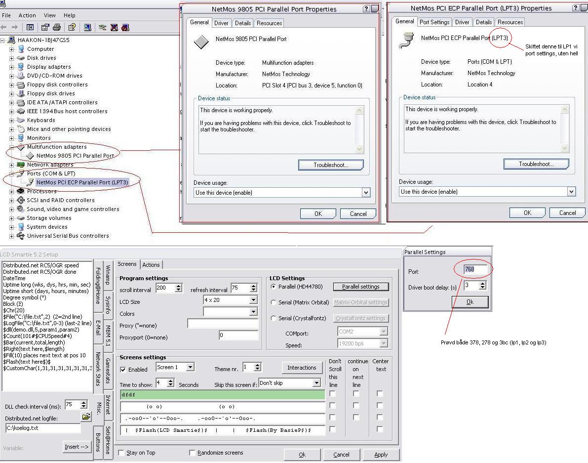

Caliber, jeg regner med du har en parallellport fra før?
I såfall er den du har fra før LPT-1, og den har addressen 0x378.
Når du så setter inn et pci-kort blir det LPT-2, og den har addressen 0x278.
Har du prøvd å endret det?
Edit: Ah, ser på screen at du har LPT-3.
Se på "Resources"-fanen til porten, der skal det stå addressen til porten.

Siden jeg ikke har noe parallellport på pc'en fra før, prøvde jeg å sette porten til LP1 (kan stille mellom lp1, lp 2 og lp3 i driverinstillingene, selv om i/o-adressene forblir de samme.), selv om lp3 er den defaulte porten blir assignet til ved installasjon.
Under resources-fanen finner jeg adressene:
i/o: 6400-6407 og
i/o: 6800-6807
Meget merkelige adresser...

Gidder du poste et screenshot av "Resources"-fanene til begge egenskapssidene du hadde oppe på det forrige?
Oppe på det forrige?
Hvis du mener den gamle pc'en med innebygget parallellport stod det noe sånt som:
"Utbygget I/U: 378-37B"
