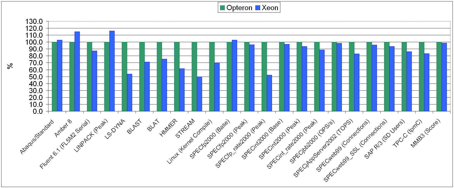

Dell sells AMD Opterons through back door
Sjekk skalaen på de grafene, samt utvalget av benchmarks - ikke engang THG kunne gjort det bedre :p
Jepp, utvalget av tester er tragisk ensidig og bruken av relative grafer (%-vis forskjell) gir lett et feil visuelt intrykk av hvor små forskjeller det er snakk om. F.eks får man et visuelt bilde av at den høyeste grafen (se link) snakk om ~10x høyere ytelse på Xeon, noe som slett ikke er sant. Det reelle tallet er 1,58x høyere ytelse. Greit nok at tallene står der i små skrift, men hjernen oppfatter det visuelle intrykket (høyden på grafene) lettere enn en rekke tall. Hovedintrykket av ytelsenivået blir dermed helt feil. (unntak: de som klarer å gjennomskue "synsbedraget" eller de som setter opp grafene på egenhånd slik at det visuelle intrykket samsvarer med det faktiske tallmaterialet.
Hva er det du preker om? ~10x høyere ytelse? synsbedrag? mulig jeg undervurderer Jonny fra Stovner litt, men hvordan i huleste kan man ha slik fantasi? :hmm: For ikke å snakke om HPC kundene til Dell....
Legg litt godvilje til så skjønner du hva jeg mener: Det visuelle intrykket fra høye grafer står ikke i stil til de små tallene det er snakk om. Gode grafer bør ha 0 som basis på en ytelseskala (ikke %vis forskjell-skala) og ingen klipping av aksene.
Joda, HPC-kunder skjønner nok både resultatene og intensjonen bak grafene men det betyr likevel ikke at det visuelle førsteintrykket er noe "sannere" enn jenter som går med høye hæler eller klær med loddrette striper for å se høyere og tynnere ut.

å vise speedup i prosent er svært vanlig fordi gir et veldig nøyaktig bilde av forholdet mellom to prosessorer. noen av de beste artiklene på anand og xbit bruker akkurat dette til å oppsumere om jeg ikke husker feil. bl.a. blitt brukt til å sammenligne nw og prescott.
Hmmm... Jeg hadde ikk eproblemer med den. Tvert imot. De søylene der forskjellen var et ensifret antall prosent var flate som pannekaker. For meg indikerte det helt klart en marginal forskjell. Den eneste som hadde noen høyde illustrerte tross alt en forskjell på 58% (?), og det er ingen ubetydelig forskjell. Høyden må sees i forhold til bredden på søylen, disse er gode og tjukke og derfor virker de ikke så høye. Å la 5% representeres av sånn ca. en gammedags 5-øring synes da jeg er en fornuftig skala.

Jeg har nå studert disse Dell-plansjene litt mer i detalj for å undersøke om det er noe hold i dem eller ikke. Med forbehold om eventuelle trykk/regnefeil.
Det som slår meg med den første plansjen er den fullstendige mangelen på informasjon om benchmarkene, noe som gjorde det ekstra vanskelig å sjekke.
Abaqus/Standard 32-bit:
Dell påstår at Xeon er 4% raskere enn Opteron, men det riktige tallet er bare 3% ifølge offisielle tall:
http://www.abaqus.com/products/performance...tml#std_windows

Konklusjon:
Utifra dette så er det vanskelig å konkludere med noe annet enn å si at dette er direkte villedende markedsføring fra Dell, siden det bare er noen ytterst få av tallene som faktisk stemmer og de øvrige er enten feilaktige eller direkte missvisende :thumbdown:
<klippe-klipp>
Konklusjon:
Det er et imponerende stykke research du har gjort der snorreh.
Ikke bare er grafene presantert med alle visuelle teknikker for å få de til å vrike så store som mulig, men de har til og med kuttet ut en rekke benchmarks som viser det motsatte (LS-DYNA, BLAST, BLAT, HMMER og STREAM) og atpåtil ganget med en liten "dell-faktor" for å få resultatene ennå litt mer imponerende.
Hadde vært fint om du kunne sette opp et skikkelig stolpediagram med 0 som grunnlinje, ingen forkorting av noen akser og kanskje med Opteron 250 som 100%. Så kunne vi sett bedre hvilke bencharks som yter dårligere og bedre med en visuelt bedre skala enn det dell har bruk.
Jeg må si meg svært enig i dette bortsett fra at jeg seriøst begynner å miste respekt for din vurderingsevne av grafer... Grafen HAR 0 som grunnlinje. I tillegg er dette en av de mest benyttede, lettfattelige og presise teknikkene for å vise forskjellen mellom TO enheter. Det være seg bildekk eller prosessorer. hjelp! noen skaff oss en ingeniør!
Takk for det :)
Ja, de tok også med nesten alle SPEC-benchmarks med unntak av SPECjAppServer2002 som nevnt, SPECfp_rate2000 (Peak) hvor Opteron er 47.6% raskere enn Xeon, samt SPECint_rate2000 (Peak) hvor Opteron er 11.2% raskere enn Xeon. Den eneste SPEC-benchmarken som Xeon er raskest på, SPECfp2000 (Base), har Dell også brukt på begge plansjene :p
Det finnes ikke data for Opteron 250 på alle benchmarks, ei heller for Xeon 3.6GHz, men jeg har gjort mitt beste og laget en ny figur som også inkluderer noen av de benchmarks som Dell har valgt å se bort ifra - se vedlagt bilde.
Endret av snorreh
snorreh: enkelte av de testene du refererer til er ikke basert på DP Xeon 3.6GHz.
Du er med andre ord litt utenfor blinken. Dette er Dell sin representasjon av DP Xeon 3.6GHz. Da må en nesten vise til tester gjort med den prosessoren. Ellers kunne de like gjerne diktet opp tall.
Det nærmeste du kan komme en sammenligning i TPC-C er dette:
2-way Xeon DP 3.6GHz: 68k TpmC 1.80 US $ Price/tpmC
4-way Opteron 250: 123k TpmC 2.94 US $ Price/tpmC
http://www.tpc.org/tpcc/results/tpcc_resul...sp?id=104110101
http://www.tpc.org/tpcc/results/tpcc_resul...sp?id=104120801
Endret av Knick Knack
Flott graf Snorreh. Akkurat slik jeg ville satt den opp selv for å få best mulig lesbarhet.
Borsett fra lesbarheten så må jeg også si at det var svært positivt for AMD sin del. Selv om snorreh skulle ha forvillet et par-tre single-Xeon sesultater inn blandt de andre så er det likevel en rimelig klar sammenlagt seier til AMD.
