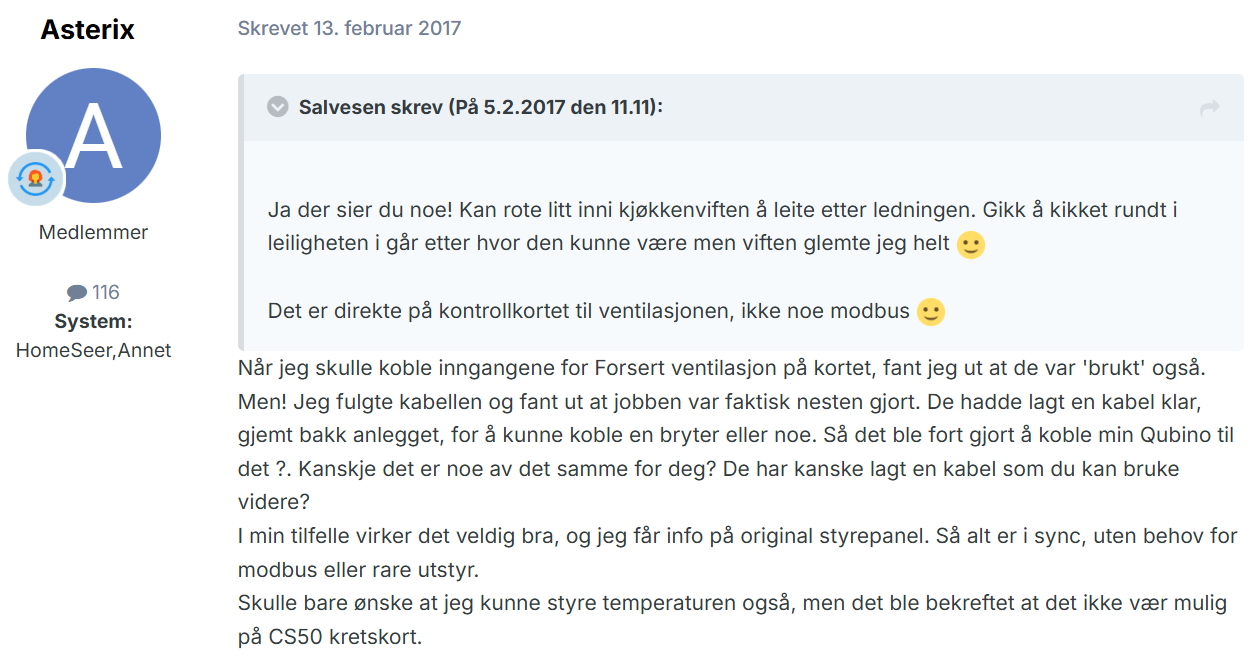

Hei, jeg leste gjennom denne tråden Styre balansert ventilasjon, flexit CI60 - Side 2 - Klimakontroll - Hjemmeautomasjon og der går det frem av en av postene at Flexit S3R aggregat med CS50 kretskort ikke har modbus. Da har man kanskje ikke noen form for mulighet å kunne styre f.eks. viftehastighet dynamisk opp eller ned fra ekstern enhet? Eller kan løsningen som skisseres i skjermdumpen under brukes for å styre viftehastighet dynamisk? Mitt ønske er å øke viftehastighet basert på tid og/eller data fra Netatmo (Co2 / ppm). Dette vil være spesielt nyttig for soverom på natt.
Hva trenger jeg av utstyr for å komme i gang med et såpass "enkelt" prosjekt? Noen av dere som har noe man kan beskrive som en oppskrift på oppsett og koplinger? Jeg har et familiemedlem som har programmert en del på Homey Pro og kanskje det kan være noe å strekke seg etter med tanke på alle andre smarte funksjoner i leiligheten? Har bl.a. ELKO Hub med smarte dimmere, smarte kontakter, sensorer mm.

det er nok noen digitale innganger på kortet ditt der du kan justere viften opp og ned. J5 har nivå 3 for komfyr vifte inngang. Og J5 har nok flere inputs for andre nivåer. Men, dette må du finne bedre dokumentasjon på.

Denne posten under beskriver en case med Flexit S3R med CS50 hovedkort. Hva trenger jeg av utstyr for å sette opp denne koplingen og kan dette oppsettet evt koples mot Homey Pro slik at man kan styre funksjoner vi automatisering og app på telefon?
Er den omtalte ledige RJ11-porten den porten som sitter øverst til venstre på bildet under (ved siden av brukt RJ11-port):

Ja det var disse "ISDN" portene jeg nevnte tidligere. Jeg anbefaler deg å ta kontakt med personen som la ut innlegget for å fiske etter info :) Sannsynligvis må du lage noe selv eller krysse fingrene for at noen har laget noe med open source.
Ville sjekket litt på dette forumet:
https://www.hjemmeautomasjon.no/forums/topic/12746-flexit-integrasjonen-med-flexit-uni-3-modbus-ci66-usb-rtu/
Jeg ser ikke verdien å styre dette selv via Home Assistant for egen del..jeg har sensorer mhp fuktighet som styrer viftene automatisk og CO2 har ikke vært en issue her. Om CO2 er en issue ville jeg heller montert en luftekanal på rommet man sliter med som kan styres.
