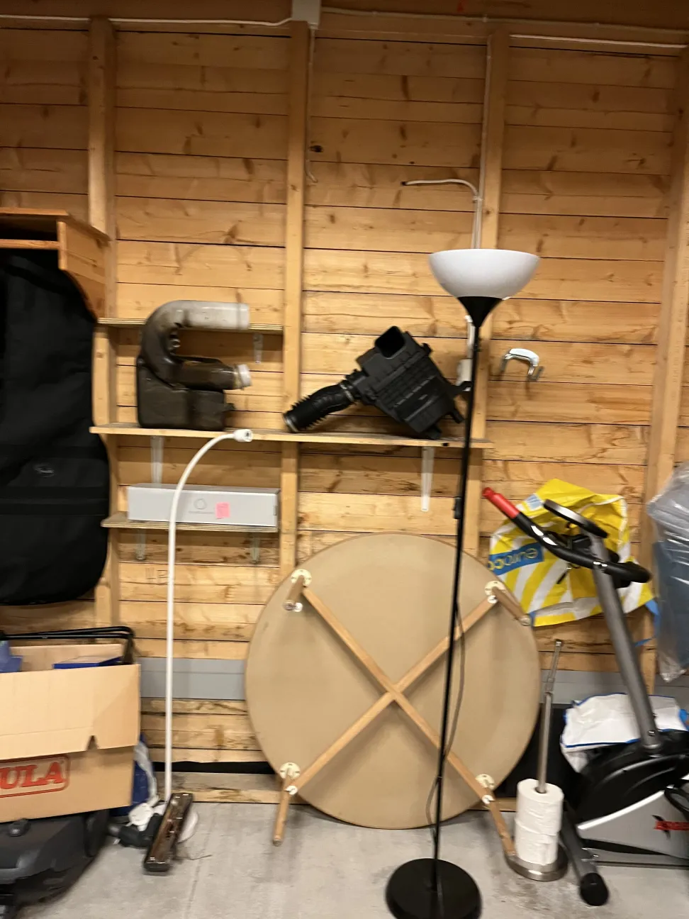

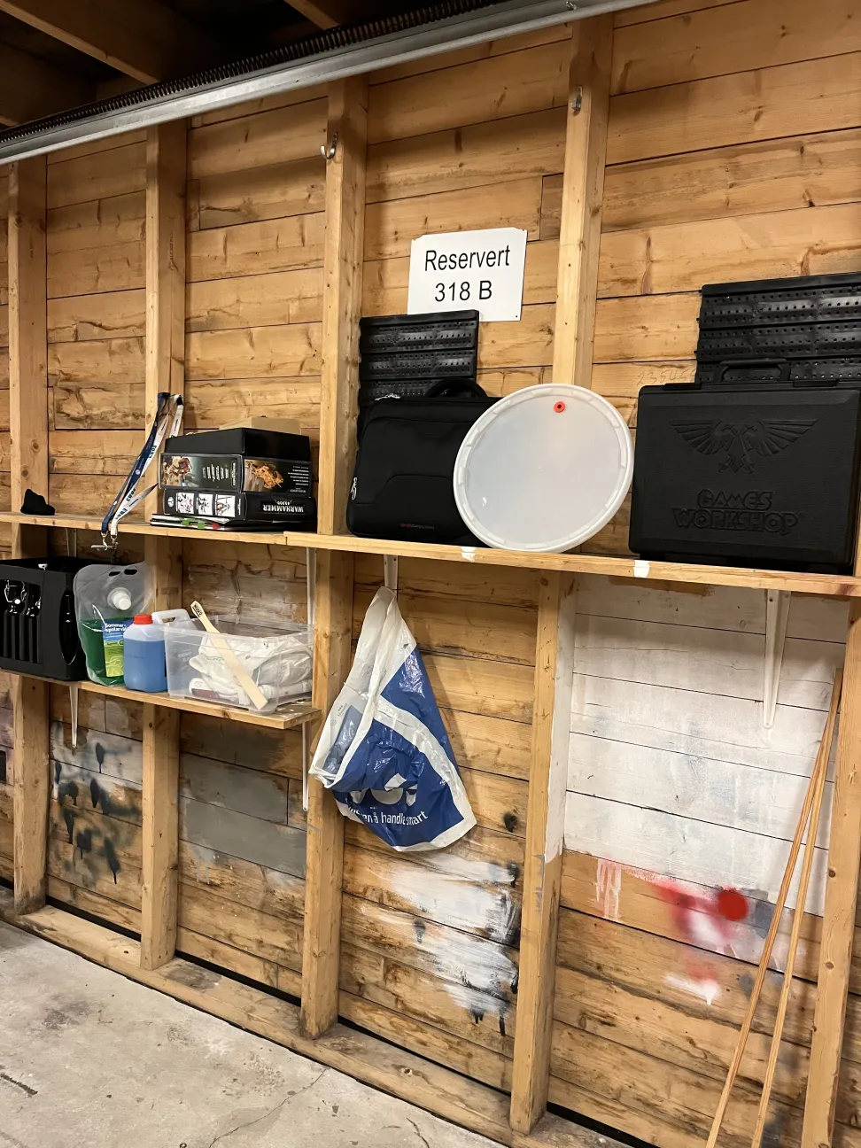

Legger ved et par bilder av hvordan veggene ser ut.
Det finnes en haug med enkle løsninger, som vil gi deg fuktproblemer på sikt.
Løsningen jeg selv ser, kan være å sette opp vindsperre på eksisterende reisverk, og så lekte ut med 5-10 cm tykke lekter/rammeverk hvor du legger i isolasjon, og så monterer panel, OSB eller veggplater. Du mister litt areal, men du beholder lufting bak kledningen, og minimerer potensialet for fukt. Alternativt tar du av utvendig kledning, legger vindsperre og lekter ut kledningen.
