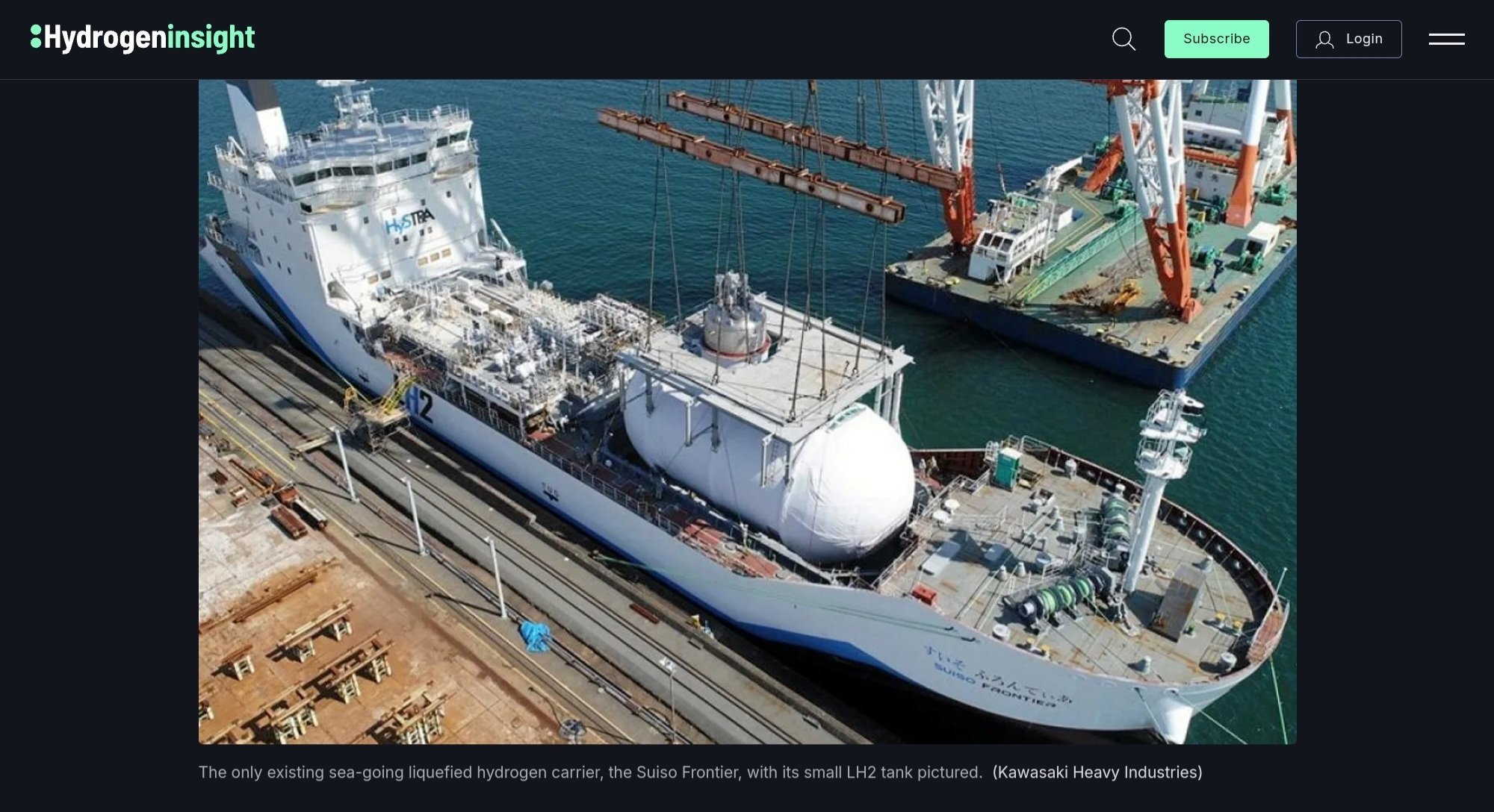

HF- Skrevet i går, 18:34 Forfatter Skrevet i går, 18:34 Kom over et bilde av verdens første flytande hydrogen tankbåt, Suiso Frontier. Med en tank på 1250 kubikkmeter, det er som om dei ikkje prøver en gang. Og skuta går sjølvsagt på........diesel. 1 2
HF- Skrevet i går, 20:23 Forfatter Skrevet i går, 20:23 HF- skrev (1 time siden): Kom over et bilde av verdens første flytande hydrogen tankbåt, Suiso Frontier. Med en tank på 1250 kubikkmeter, det er som om dei ikkje prøver en gang. Og skuta går sjølvsagt på........diesel. Suiso Frontier var en del av det Australsk=Japanske mrd dollar prosjektet Hydrogen Energy Supply Chain, HESC. Prosjektet skulle framstille hydrogen fra kullstøv i Victoria, rense utslepp med ccs og frakte flytande hydrogen til Japan. Etter som eg forstår vart det berre ein tur, i 2022. Australia ville iķkje bygge ccs og prosjektet falt i fisk 2

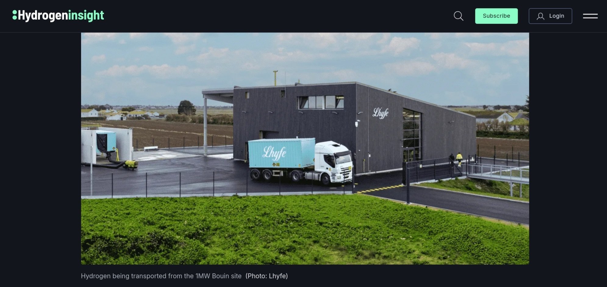

HF- Skrevet 10 timer siden Forfatter Skrevet 10 timer siden Imens vi venter på storskala, grønn hydrogen er det dette som er realiteten: Et 1 MW anlegg i Frankrike. 1
oophus Skrevet 7 timer siden Skrevet 7 timer siden HF- skrev (4 timer siden): Mykje kan,vil og bør på Orknøyene, ikkje so mykje om skalaen dei gjer ting no. Det ser temmelig smått ut. Gjør det noe om det er smått? Er jo ikke noe som trenger forandres ved større skalaer? 1
HF- Skrevet 7 timer siden Forfatter Skrevet 7 timer siden oophus skrev (4 minutter siden): Gjør det noe om det er smått? Er jo ikke noe som trenger forandres ved større skalaer? Forskjell på å drifte et samfunn på hydrogen og å produsere litt hydrogen med straum frå ei vindmølle 1

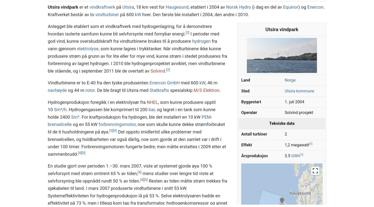

HF- Skrevet 6 timer siden Forfatter Skrevet 6 timer siden oophus skrev (15 minutter siden): De produserer hydrogen fra gjevn overskuddskraft fra vind og bølger. Frakter det Hydrogenet til kunder. Hvor ligger forskjellen ved oppskalering? Wikipedia med hydrogen-erfaringer fra Utsira. Det virker som det er Murphys lov som gjelder for hydrogenprosjekter. 1 1
