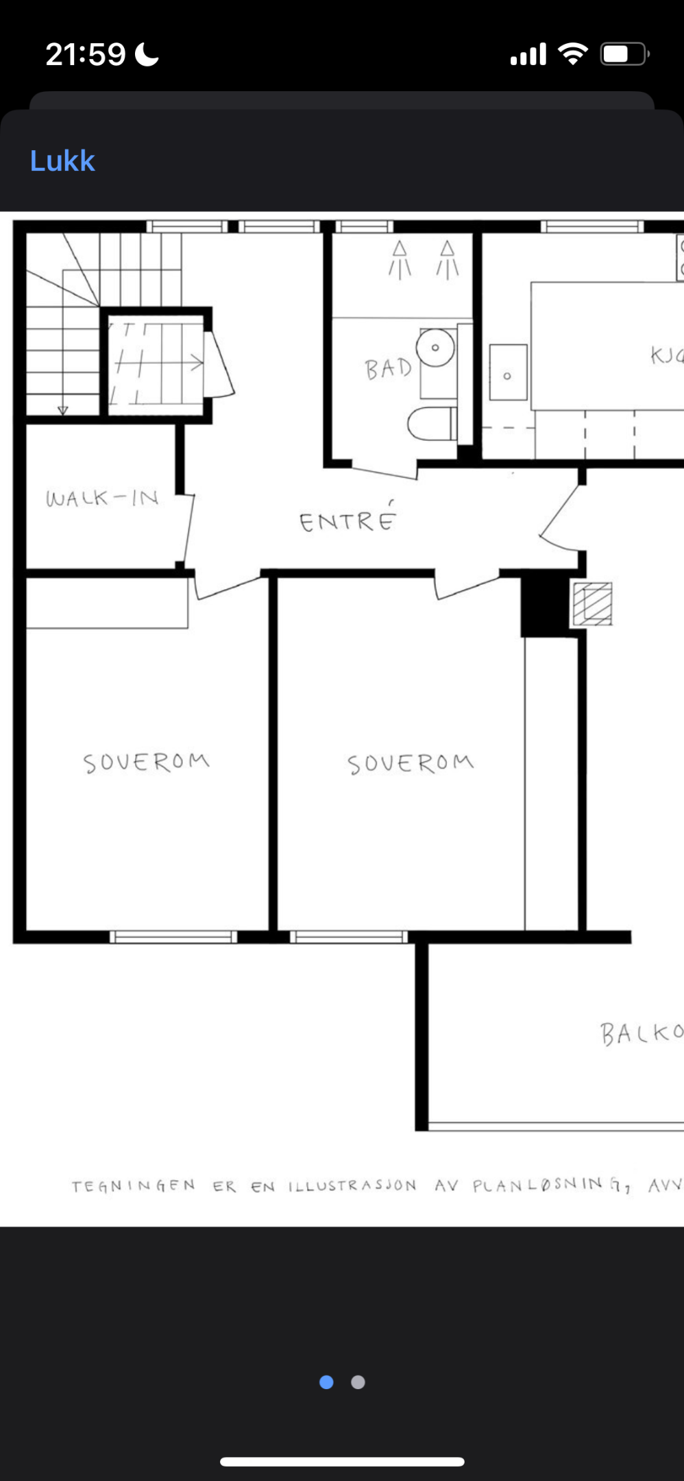

ofeyman Skrevet 26. januar 2025 Skrevet 26. januar 2025 Hei! Vi fikk plutselig et ikke kjempeplanlagt tredje barn, og ser vi må gjøre store husendringer for og ikke måtte flytte. Vi bor i etasjen på bildet i vedlegget pluss en loftsetasje hvor vi bla. har soverom. De to rommene i veslegget er for to av barna våre (1år og 3år). Ser for meg at eneste løsning for å få puslespillet til å gå opp er å fordele walk-in og de to soverommene til tre soverom. Og også prøve å få til noen kvadratmeter til klesskap. Tviler på at vi får lov å flytte på de to vinduene, siden de må stå i stil til vinduene i underetasjen, men vi må søke om et ekstra vindu der det eventuelle tredje rommet kommer. Sliter veldig med å se den mest effektive løsningen på problemet. Satt stor pris på om noen hadde er forslag til å løse dette på best måte!
ofeyman Skrevet 26. januar 2025 Forfatter Skrevet 26. januar 2025 Kan legge til at soverommene er på 12.7 og 15.9 kvm.

ofeyman Skrevet 27. januar 2025 Forfatter Skrevet 27. januar 2025 (endret) Tusen takk for svar! Håpte på å bo her en stund faktisk! I hvert fall over barneskolealder. For og ikke lage misforståelse så har vi stue og kjøkken på samme plan. Vi har også en loftsetsje med bad/stue/soverom som er tiltenkt til voksensoverommet. Håpet altså på en løsning der hvor vi delte rommene som er vist i vedlegget til tre stk. barnerom. Er villig til å gjøre store endringer ift vegger/vindu for at det skal bli best mulig. Endret 27. januar 2025 av ofeyman

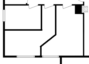

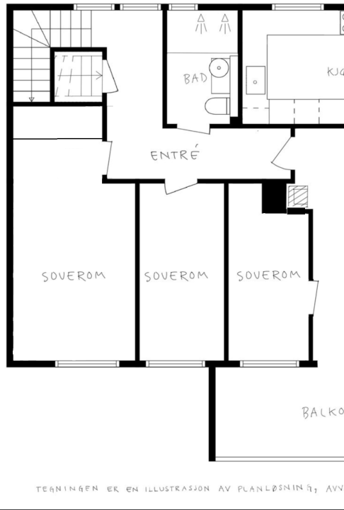

The Avatar Skrevet 27. januar 2025 Skrevet 27. januar 2025 Om du skal avgrense deg til dei to eksisterande soveromma så har du berre to løysingar. Den fyrste og enklaste er å ta ned skilleveggen for å lage eit stort felles soverom. Du kan etablere sovealkover slik at kvar seng blir skjerma bak ein vegg men du kan ikkje sette inn dør, du kan likevel henge opp forheng. Då vil rommet likevel oppfylle kravet til dagslys i rom for varig opphald sjølv om det ikkje er vindu inne på sovealkovene. Den andre løysinga innebærer å sette inn eit nytt vindu og/eller bytte ut dei eksisterande vindua. Det blir veldig trangt å få til tre soverom som alle har eigne vindu mot syd så det tviler eg på er realistisk sjølv med kreativ planløysing. Då må du sette inn det tredje vinduet på vestveggen, men det blir trangt om du ikkje skal bruke av garderoben. Det nærmaste eg kjem til er noko slikt. Men det er ei håplaus planløysing, det krever søknad om å sette inn eit nytt vindu mot vest, og soveromma blir knapt større enn dagens walk-in-closet. Andre openbare ulemper er at eg har vanskeleg for å tru at ei slik planløysing er gunstig ved eit framtidig salg ettersom du no har tre ubrukelege soverom i staden for to funksjonelle soverom, så du må nok belage deg på å bygge om igjen før eit framtidig salg. Merk også at eg har fjerna dei to garderobeskapa som for å prøve å frigjere litt ekstra golvplass.

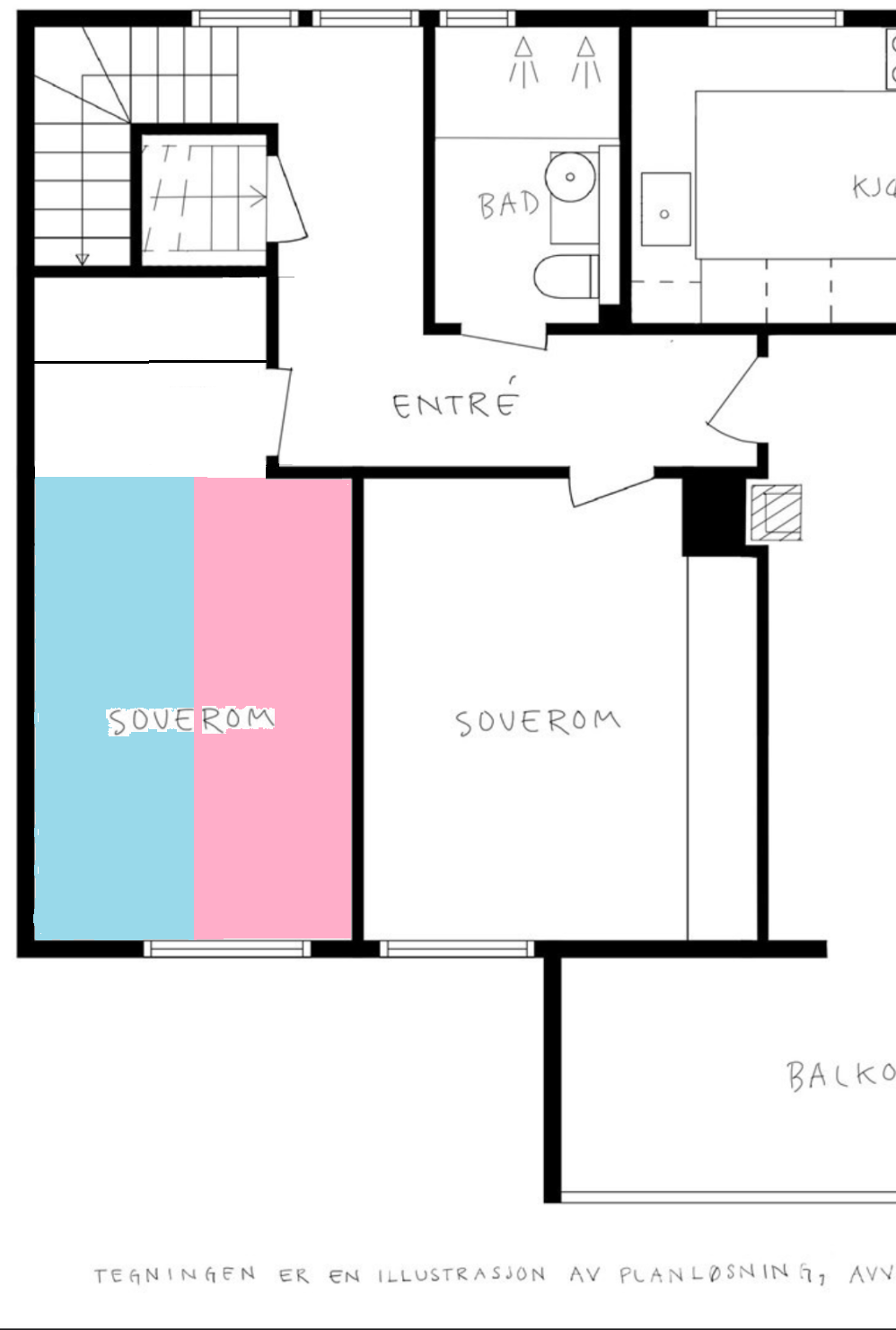

Simen1 Skrevet 28. januar 2025 Skrevet 28. januar 2025 Jeg foreslår delt rom fram til de to minste er 8-10 år. Illustrert med rosa og blått "teppe". Merk at veggen til walk inn er fjernet og antall dører redusert med 1 stk. Da kjøper du deg mange år tid til å tenke ut og bygge en annen løsning. Hvem vet, kanskje jobb eller andre ting i livet kan påvirke planene før den tid.

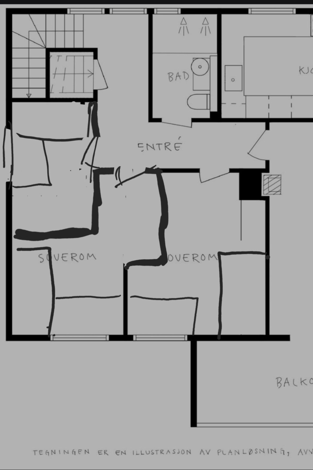

mandodiao Skrevet 29. januar 2025 Skrevet 29. januar 2025 (endret) Legger ved en kråkeskisse laget i farten på mobilen, haha. De linjene inne på soverommene skal illustrere en seng og en pult. Mulig dimensjonene ikke går opp. Har du mål på rommene? Endret 29. januar 2025 av mandodiao
