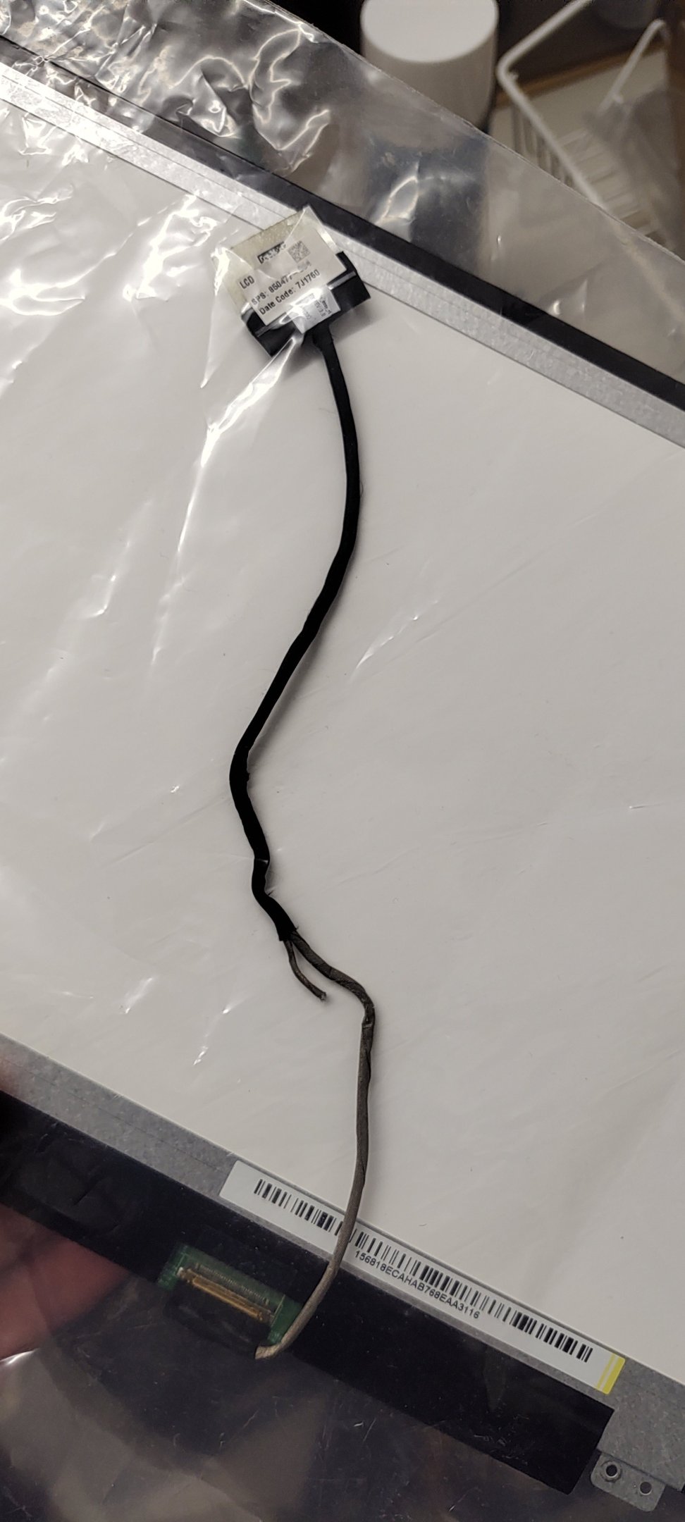

Kom jeg til å tenke, jeg har en annen skjerm som ble fjernet fra en annen eldre laptop av ukjent type og merke, jeg legger ved bilder. Kan den brukes til noe på relativt lettvindt måte ? med bare den ene kabelen som henger løst på den ? (som dere kan se på bildet)
Fra siden av kan man se skjermen bøyd, som gjorde at den sluttet å fungere.
Bilder av den løse skjermen med løs kabel hengende:

Tilkobling av intern skjerm på bærbare PCer er ikke like standardisert som eksterne skjermer.
Å bytte skjerm er gjennomførbart, men forutsetter panel av riktig type, med riktig tilkobling. I teorien kan det lages en overgang, men praksis vil det være komplisert.

Står skjermen oppført som kompatibel skal den fungere. Samme pc modell kan være levert med ulike skjerm panel. Skjermen må være av tilsvarende fysisk størrelse, samme innfesting, og riktig kontakt. Den må ikke være helt lik, men lik nok.. 🙂
Å bytte skjermen varierer hvor omfattende det er. Plast klips som en gjerne ikke skal knekke, ønsker det skal være mulig å sette i sammen igjen.. Om du finner service manual for din modell og tar det forsiktig skal det være fint mulig å bytte skjermen.
