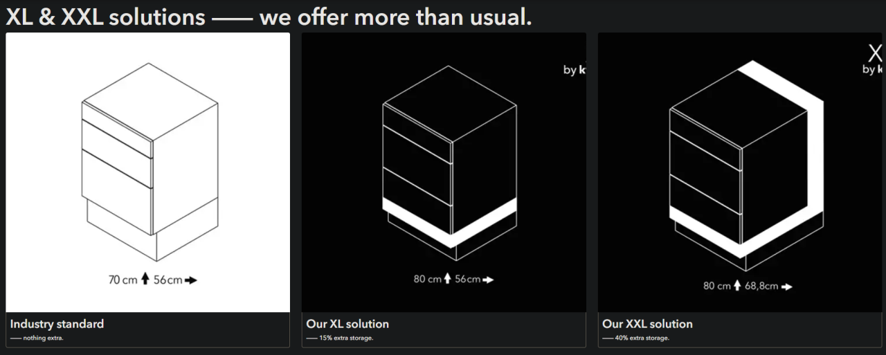

KVIK har også ulike størrelser på skapene, ekstra dybde/høyde.
