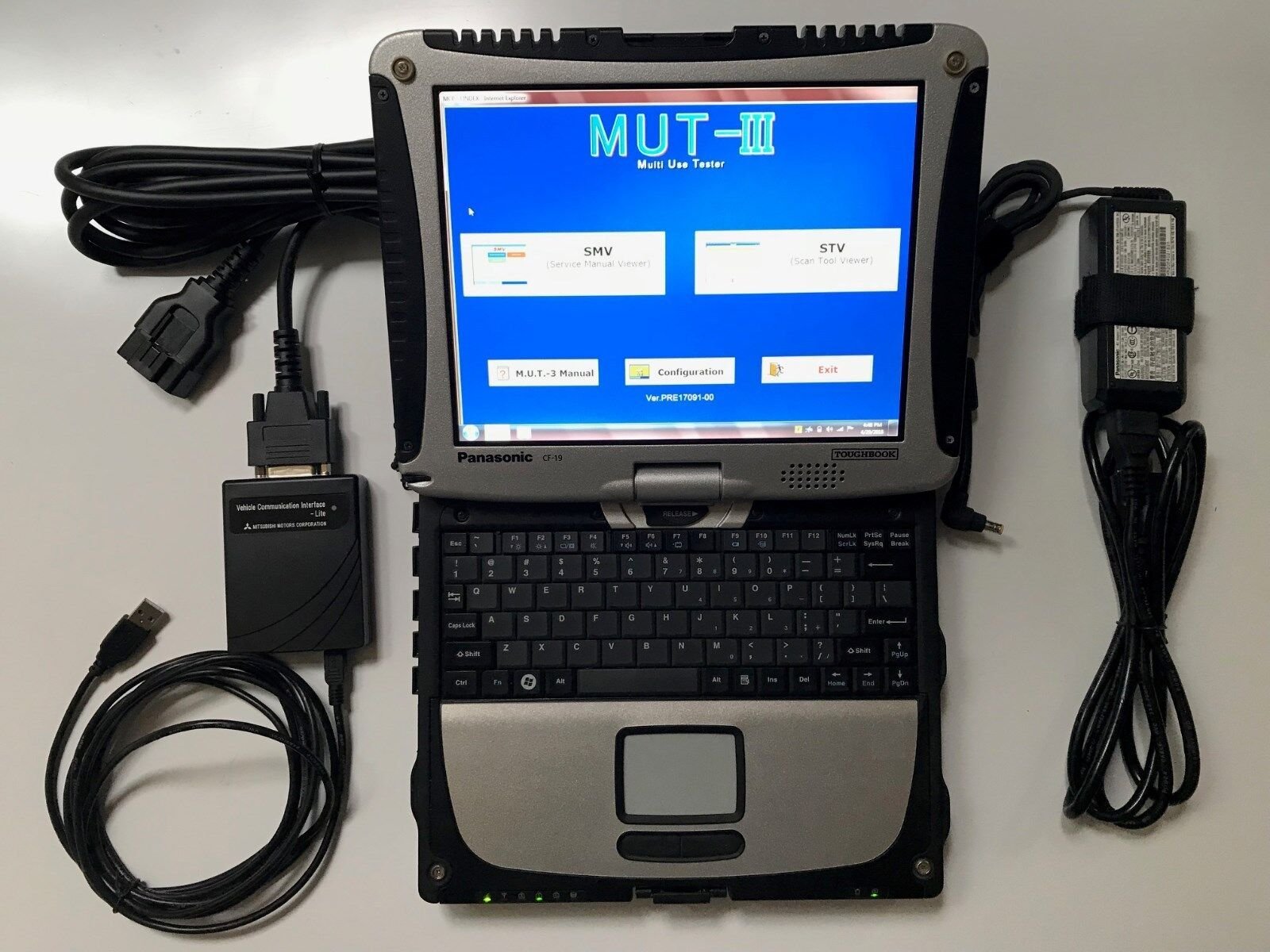

Org diagnoseprogram for Mitsubishi 😀
Absolutt ikke nødvendig
her er det obd2 kontakt og fullt utlesbart for de aller fleste testere
Launch testeren min er veldig gode på disse modellene
å vist jeg jeg ikke husker helt feil er vell denne motoren en vag pumpedyse motor
Så Ingen høytrykks pumpe innvolvert
(sikkert mange som har sagt det allerede men orker ikke lese alt)
Altså motoren er rimelig simpel og  driftssikker, får den diesel og får den luft går de som oftest
Aller første du sjekker er om gass spjeldet står stengt når du prøver å starte
dette lager ikke altid feilkoder og får motoren til å bli kvelt

MUT-III er det som funker på Mitsubishi 😀

Tipper du har Suction Controll Valve SCV ventilen på dieselpumpa da går bilen i Nødmodus måtte skifte min ventil på min 2009 Mod L200 betalte 600,- for den fra USA jeg måtte innføre læring av den nye med nevnte diagnoseutstyr MUT-III dette utstyret hadde jeg selv på verksted ville det kosta 10 000,- kun motorforum utfører dette
Begrunnelse ? I en feilsøkelse sammenheng
har alt av live data bilen kan levere på min tester
hva gjør din bedre på en feilsøkingsdiagnose?
det aller meste handler om hvem som bruker utstyret og ikke hvor jævla dyrt eller spessielt utstyret er. Tolking og framgangs metoder er et alfa omega. Å ikke glem at ett multimeter kan gjøre samme jobben om så lenge det ikke er aktive feilkoder å lese ut
Tar seff litt lengre tid enn å bruke live data, men på gamle biler som denne er dårlige ledningsnett og feilaktig komunikasjon mellom enhete ett faktum da halv råtne kabler skaper feil motstand i systemet

MUT-III er original Diagnose for Mitsubishi jeg har annet utstyr også som gjør at du kan gjøre endringer på Etacs ikke en gang Motorforum kan dette 😉

Prøv testeren din på en 2002 Pajero og se hva som skjer 😉

Min måtte læres inn så enkelt er det skiftet den i 2019 http://mmc-manuals.ru/manuals/l200_v/online/Service_Manual_v2/2020/M1/html/M11335037A000300ENG.html
