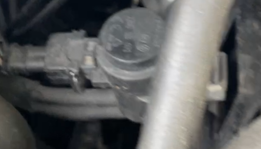

Lys uvanlig durelyd under panseret, Renault Trafic
Lyden kommer fra den. Magnetventilen som styrer turbotrykket.
Vanlig feil på disse bilene når det lekker vann ned i motorrommet, da ruster den ventilen på innsiden og til slutt så ryker den helt.
  • Innsiktsfullt 2
Opelduude skrev (11 timer siden):
Takk for input! Vet du om dette er en del som vil ødelegge videre i systemet dersom den ryker, eller vil bilen fungere uten (typ da uten funksjonen denne delen gir)?
Opelduude skrev (12 timer siden):

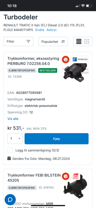

Sjekker eurodeler for min bil. Finner del som ser helt lik ut, heter dog noe helt annet. Men er kanskje samme?
TechNorge skrev (8 minutter siden):
Det er den ja. Samme del har gjerne 3-4 forskjellige navn i bilverden. Står også ventiltype: Magnetventil i beskrivelsen.
  • Hjerte 1
Opelduude skrev (1 time siden):
Takk for info og rask svar. Jeg har bestilt del, skal få byttet og gi en lyd tilbake her on det fikset problemet 😊

Opelduude skrev (På 4.7.2024 den 9:52 PM):
Update: skiftet denne delen. Åpnet gammel del, helt gjennomrustet og ting falt i fra hverandre. Takk for hjelp! 😊
