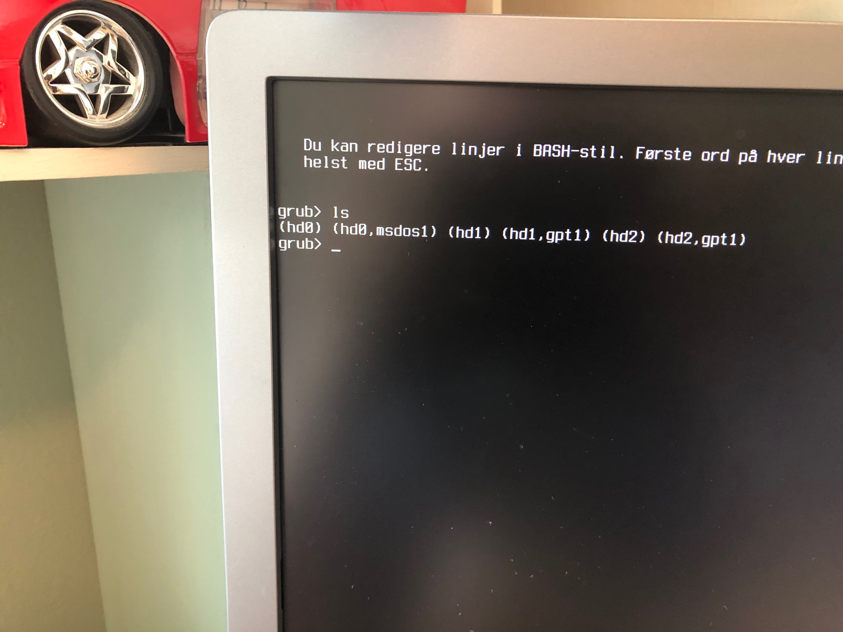

svenka Skrevet 2. juni 2024 Forfatter Skrevet 2. juni 2024 tingo skrev (På 28.5.2024 den 7:09 PM): dette er "kommandolinja" til grub, se feks. https://www.linuxfoundation.org/blog/blog/classic-sysadmin-how-to-rescue-a-non-booting-grub-2-on-linux Du kan forsøke kommandoen 'ls' for å se hvilke disker den ser, osv. Ok, hva er veien videre nå. Jeg er helt grønn på dette feltet og den linken du sendte meg er ganske så gresk 🤣

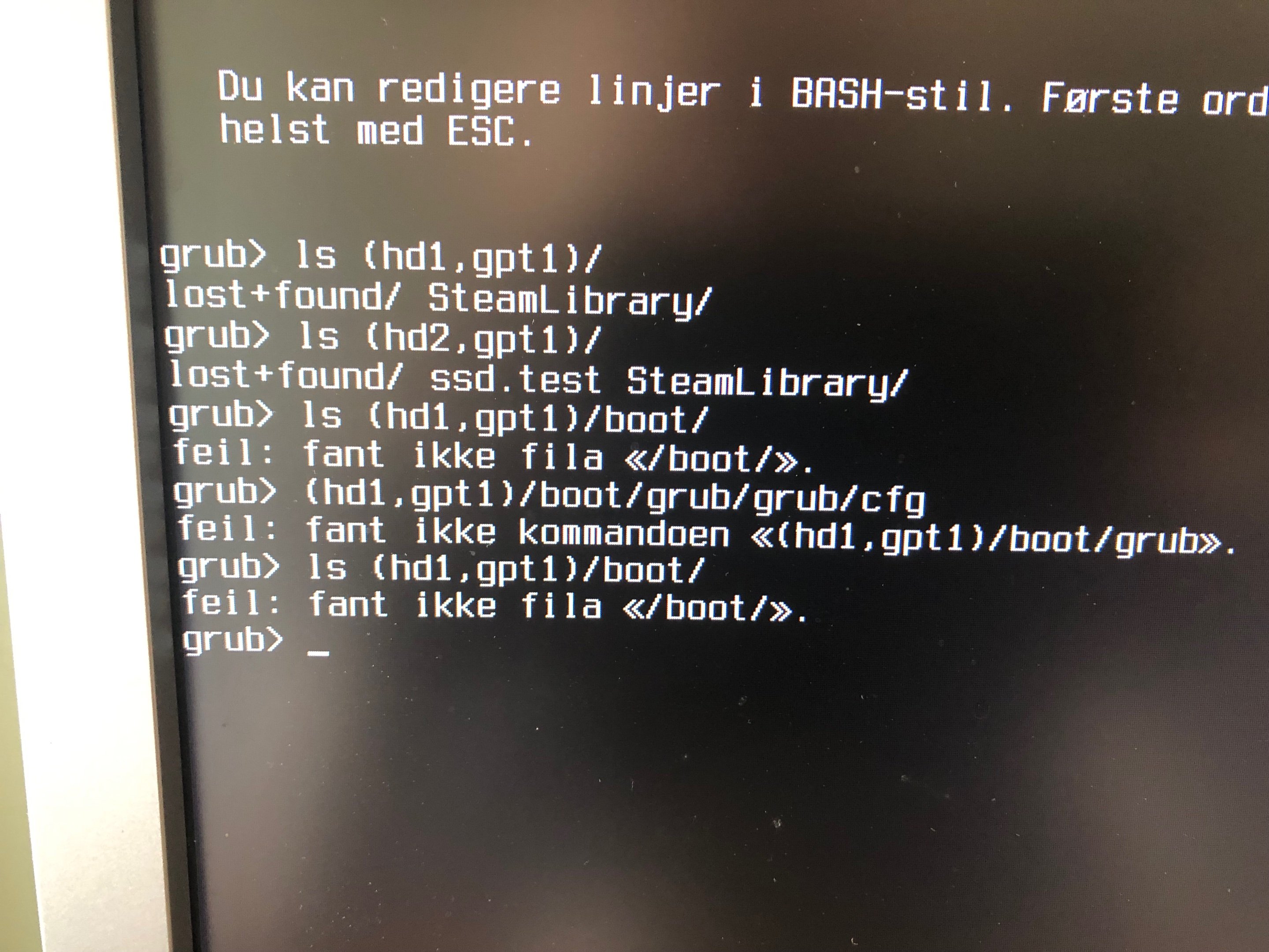

tingo Skrevet 2. juni 2024 Skrevet 2. juni 2024 her viser kommandoen at du har tre disker (hd0), (hd1) og (hd2). Den første disken har en msdos-kompatibel partisjon (hd0,msdos1). Det er ikke sannsynlig at Linux er installert på denne. både hd1 og hd2 har GPT-partisjoner: (hd1,gpt1) og (hd2,gpt1). Nå kan du forsøke å liste filer på partisjonene slik ls (hd1,gpt1)/ og ls (hd2,gpt1)/ Merk: nå har du sikkert amerikansk (US) tastatur-layout i grub, så spesialtastene er ikke der du forventer dem. Prøv disse: venstre parantes = høyre parantes (shift-9), høyre parantes = shift-0, skråstrek = minus-tast til venstre for høyre shift-tast. hvis du finner en disk med en katalog som heter "boot" så er du på spor etter linux. Du kan sjekke nærmere med (dette er et eksempel) ls (hd1,gpt1)/boot/ hvis det er den katalog som heter grub der, så kan du liste den også. Sannsynligvis finner du at at det finnes en fil i den katalogen som heter grub.cfg (sammen med andre filer). Du kan forsøke å stare Linux med configfile (hd1,gpt1)/boot/grub/grub.cfg da skal du få opp den grafiske boot-menyen til grub. Ikke sikkert at det hjelper deg til å få bootet Linux, men verdt et forsøk. 2
svenka Skrevet 2. juni 2024 Forfatter Skrevet 2. juni 2024 (endret) tingo skrev (18 minutter siden): her viser kommandoen at du har tre disker (hd0), (hd1) og (hd2). Den første disken har en msdos-kompatibel partisjon (hd0,msdos1). Det er ikke sannsynlig at Linux er installert på denne. både hd1 og hd2 har GPT-partisjoner: (hd1,gpt1) og (hd2,gpt1). Nå kan du forsøke å liste filer på partisjonene slik ls (hd1,gpt1)/ og ls (hd2,gpt1)/ Merk: nå har du sikkert amerikansk (US) tastatur-layout i grub, så spesialtastene er ikke der du forventer dem. Prøv disse: venstre parantes = høyre parantes (shift-9), høyre parantes = shift-0, skråstrek = minus-tast til venstre for høyre shift-tast. hvis du finner en disk med en katalog som heter "boot" så er du på spor etter linux. Du kan sjekke nærmere med (dette er et eksempel) ls (hd1,gpt1)/boot/ hvis det er den katalog som heter grub der, så kan du liste den også. Sannsynligvis finner du at at det finnes en fil i den katalogen som heter grub.cfg (sammen med andre filer). Du kan forsøke å stare Linux med configfile (hd1,gpt1)/boot/grub/grub.cfg da skal du få opp den grafiske boot-menyen til grub. Ikke sikkert at det hjelper deg til å få bootet Linux, men verdt et forsøk. Ok, det skjedde noe når jeg typet inn de første kommandoene du sendte meg, men på de siste klarte ikke maskina å finne filene? 🤔 Endret 2. juni 2024 av svenka Forresten, tusen takk for at du tar deg tida til å hjelpe! 😅

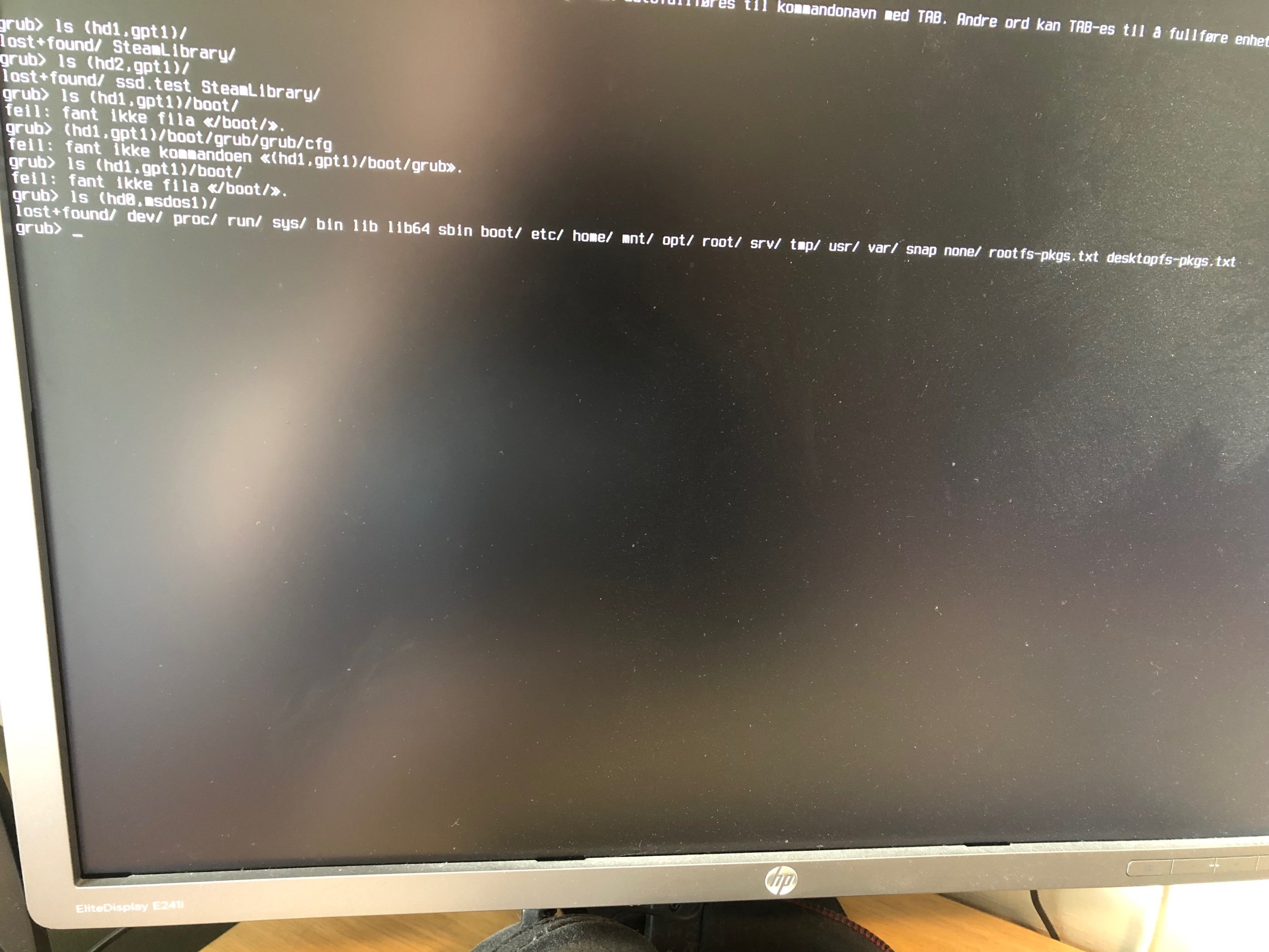

tingo Skrevet 2. juni 2024 Skrevet 2. juni 2024 hmm, du har ikke Linux på hverken hd1 eller hd2, selv om det er et Linux filsystem der. ok, hva skjer hvis du prøver ls (hd0,msdos1)/ da? 1
svenka Skrevet 2. juni 2024 Forfatter Skrevet 2. juni 2024 tingo skrev (2 minutter siden): hmm, du har ikke Linux på hverken hd1 eller hd2, selv om det er et Linux filsystem der. ok, hva skjer hvis du prøver ls (hd0,msdos1)/ da? Jøss, jeg får opp denne lange linja 😅
tingo Skrevet 2. juni 2024 Skrevet 2. juni 2024 (endret) Men der har du "boot". Så ls (hd0,msdos1)/boot/ er neste. Endret 2. juni 2024 av tingo rettet en skriveleif 1
svenka Skrevet 2. juni 2024 Forfatter Skrevet 2. juni 2024 tingo skrev (6 minutter siden): Men der har du "boot". Så ls (hd0,msdos1)/boot/ er neste. Ok, tusen takk! 🥳 Skal prøve asap.

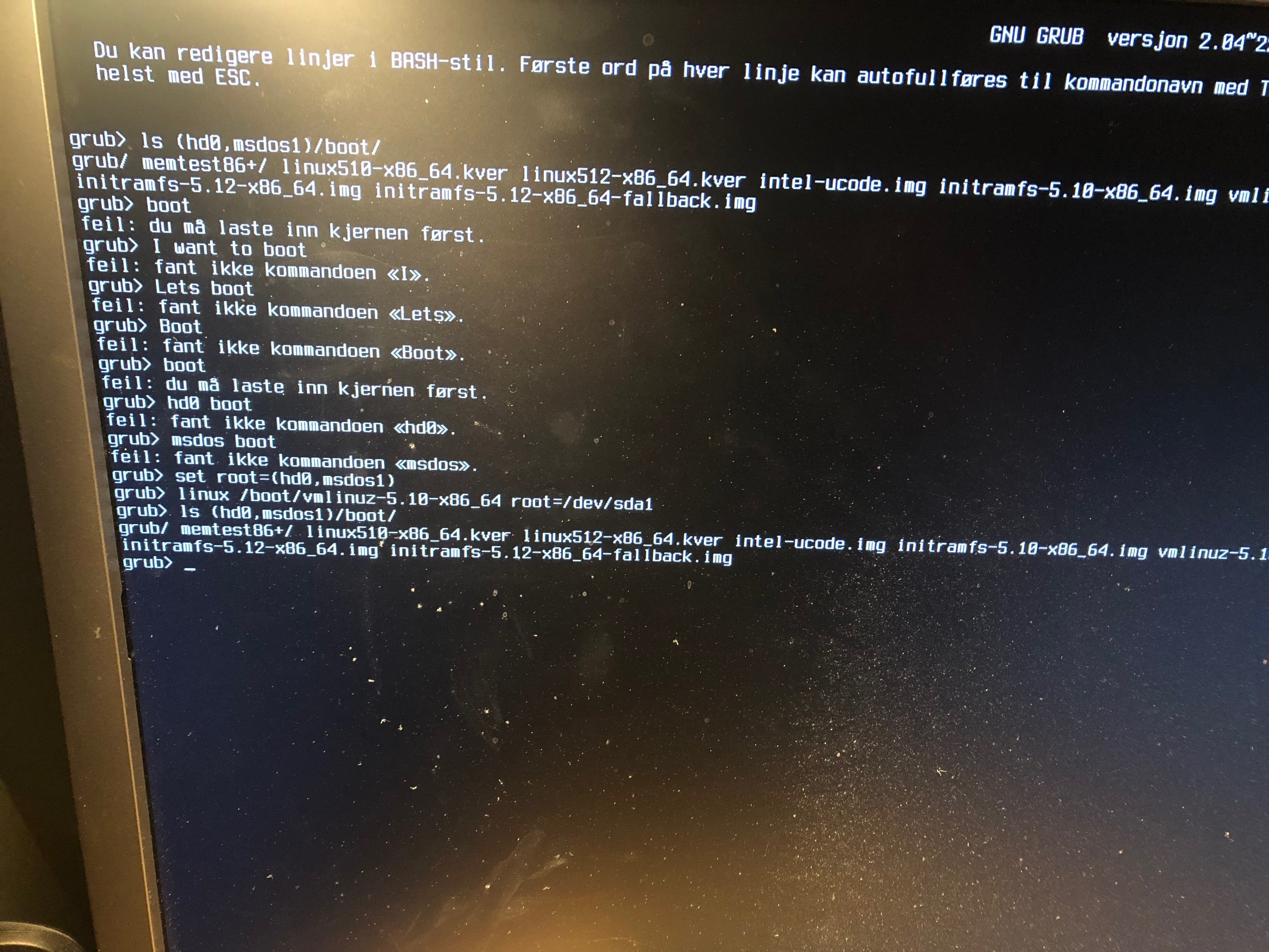

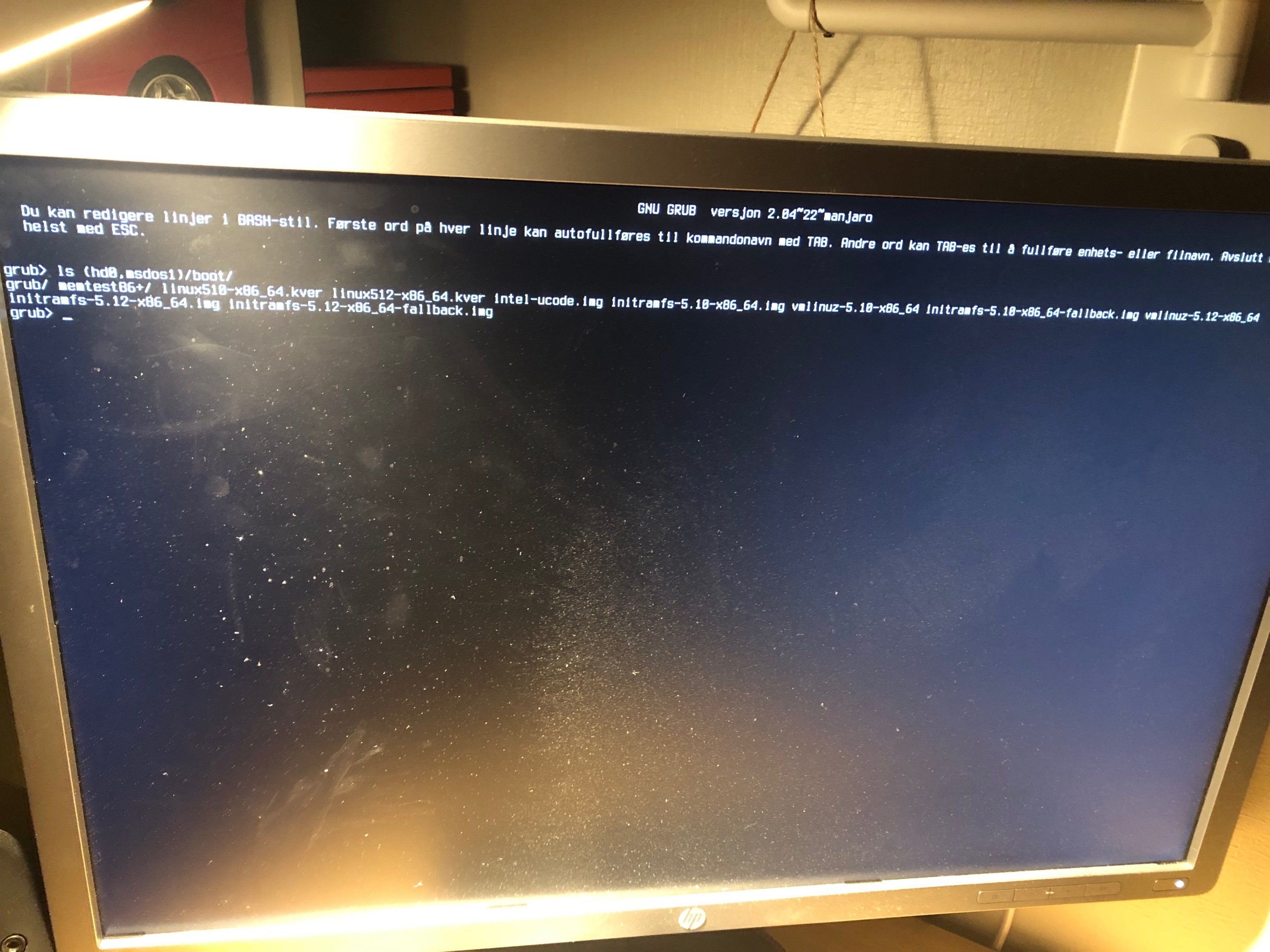

svenka Skrevet 2. juni 2024 Forfatter Skrevet 2. juni 2024 Hmm, nå får jeg opp denne beskjeden 🤔 tingo skrev (9 timer siden): Men der har du "boot". Så ls (hd0,msdos1)/boot/ er neste.
mobile999 Skrevet 2. juni 2024 Skrevet 2. juni 2024 (endret) Du kan begynne å skrive disse to kommandoen (der sda1 må endres til å matche linux boot disken på ditt system): set root=(hd0,msdos1) linux /boot/vmlinuz-5.10-x86_64 root=/dev/sda1 Endret 2. juni 2024 av mobile999 1
svenka Skrevet 2. juni 2024 Forfatter Skrevet 2. juni 2024 mobile999 skrev (17 minutter siden): Du kan begynne å skrive disse to kommandoen (der sda1 må endres til å matche linux boot disken på ditt system): set root=(hd0,msdos1) linux /boot/vmlinuz-5.10-x86_64 root=/dev/sda1 Får samme «informasjon» på nytt 🙄
mobile999 Skrevet 2. juni 2024 Skrevet 2. juni 2024 (endret) Forstett med disse to kommandoene: initrd /boot/initramfs-5.10-x86_64-fallback.img boot Endret 2. juni 2024 av mobile999
svenka Skrevet 2. juni 2024 Forfatter Skrevet 2. juni 2024 mobile999 skrev (7 minutter siden): Forstett med disse to kommandoene: initrd /boot/initramfs-5.10-x86_64-fallback.img boot Jøss, nå fekk jeg denne skjermen 😳 next?? 🤣

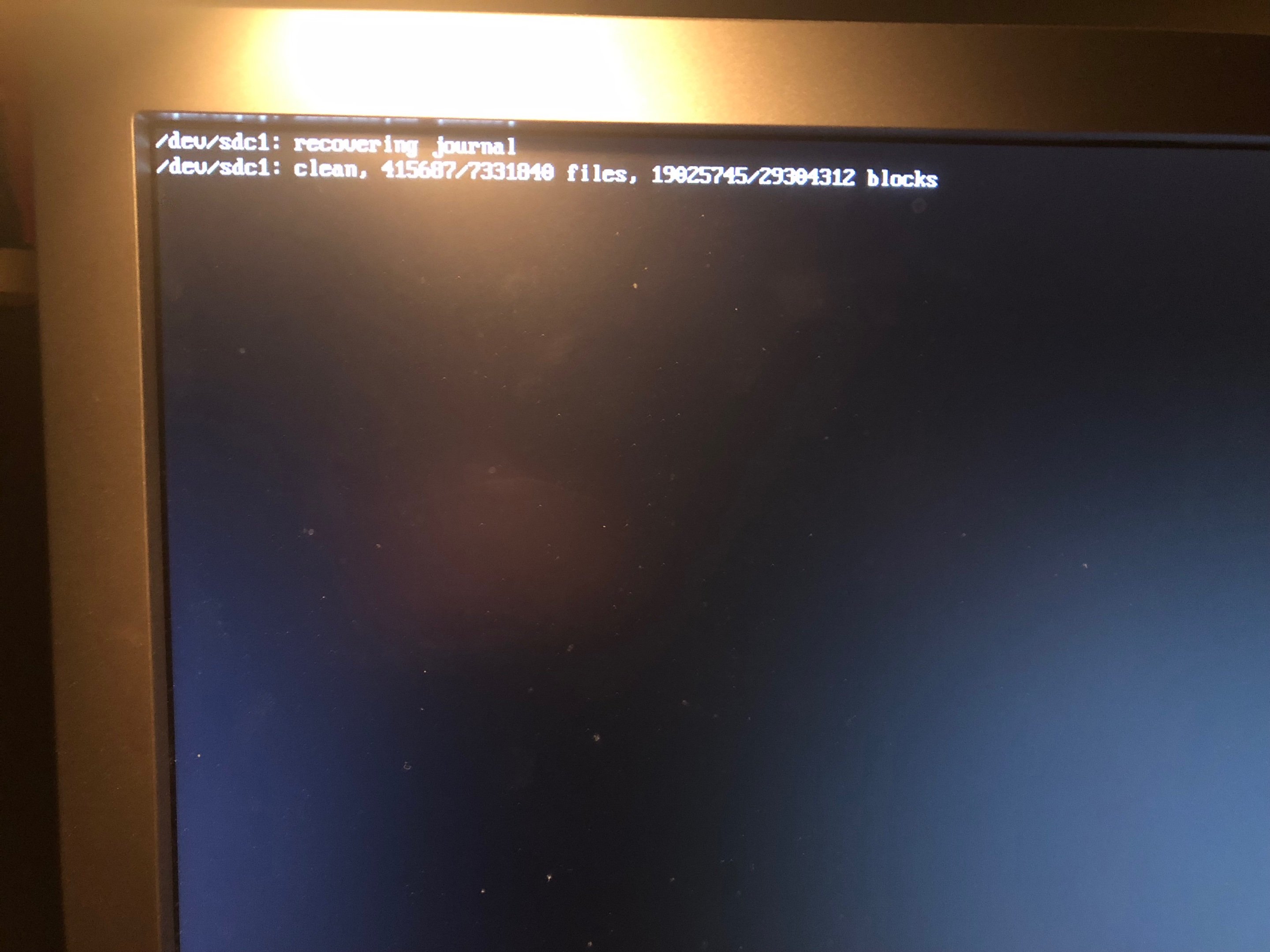

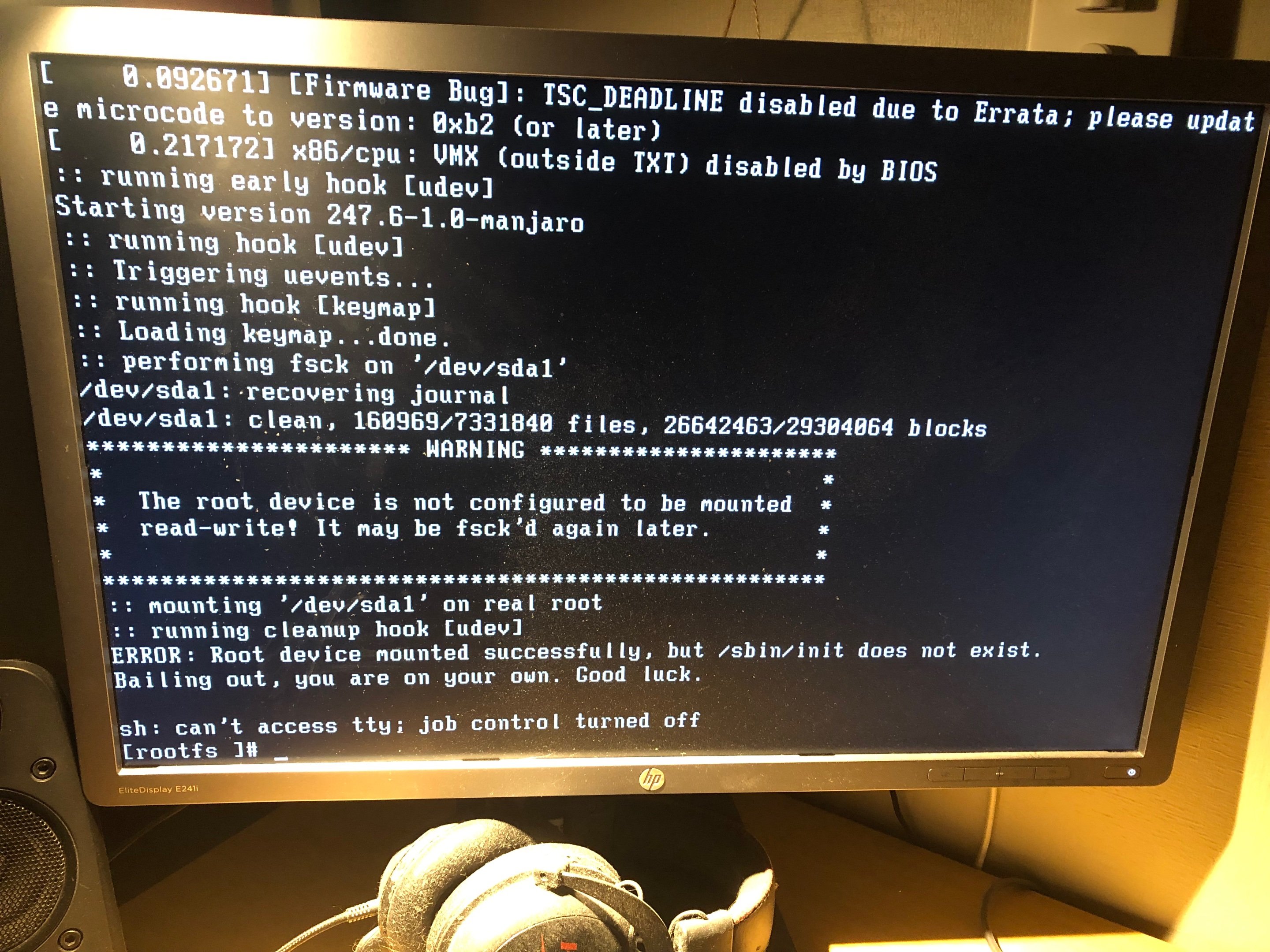

mobile999 Skrevet 2. juni 2024 Skrevet 2. juni 2024 (endret) Trykk "e" på tastaturet. Du kan nå redigere på skjermen (bruk piltastene). Trykk pil-ned til du er nederst og lokaliser "quiet" (sannsynligvis tredje nederste linje). Fjern ordet "quiet" med tastaturet og trykk F10 for å boote. Post skjermbilde dersom du får mer informasjon på skjermen enn forrige gang. Endret 2. juni 2024 av mobile999 1
svenka Skrevet 2. juni 2024 Forfatter Skrevet 2. juni 2024 mobile999 skrev (7 minutter siden): Trykk "e" på tastaturet. Du kan nå redigere på skjermen (bruk piltastene). Trykk pil-ned til du er nederst og lokaliser "quiet" (sannsynligvis tredje nederste linje). Fjern ordet "quiet" med tastaturet og trykk F10 for å boote. Post skjermbilde dersom du får mer informasjon på skjermen enn forrige gang. Ja, jeg fant «quiet», trykte F10 og det begynte å skje noe med en gang. Det var en del tekst som «rullet» først, før det nå har stoppet opp her 🤔
