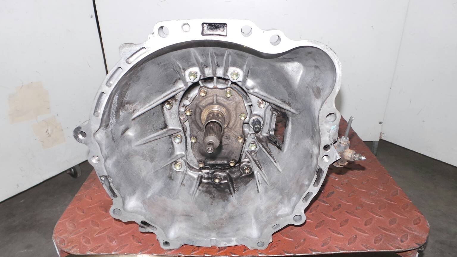

MAtroxX Skrevet 28. juni 2024 Skrevet 28. juni 2024 logindiskusjon skrev (På 12.6.2024 den 5:30 PM): Var hos Toyota i dag. De sier at det er utløserlager som skrangler. De skal bytte det om par uker. Holder dere oppdatert Kan nesten med sikkerhet si at du kommer til å bli skuffet etter denne reperasjonen. utløser lager er ett trust lager som blir aktivert mot trykk platen for å fri ut lammelen når du benytter clutch pedalen. Denne lager lyd(når. Lager er ødelagt) når du trykker clutch pedal inn. altså ikke når den står i fri slik du nevner dette lageret er montert på en glatt hylse som den skal vandre på. Denne hylsen har ingen fysisk kontakt med girene inni kassen. Altså når du dytter svakt i gir velger, forsvinner lyden, det er pga du fysisk trykker på girene via shaltegaffelen. Da blir slakken i denne kubbe akselen påvirket slik at den ikke får klapre, altså lyden du har beskrevet. Dette er en nybegynner tabbe ang feilsøk og ja jeg har selv gått i denne fellen selv. Som vist på bilde nedenfor kan du se at der utløser lager glir på ikke har kontakt med Gear inni kassen
Leo_ Skrevet 29. juni 2024 Skrevet 29. juni 2024 Som allerede poengtert er det du beskriver IKKE lyd fra utløserlagret. Det du beskriver er nesten helt sikkert slakke eller lagerlyd fra inngående aksel på girkassen. Dette kan girkassen som oftest leve med veldig lenge og er neppe verd å bruke penger på. 1
