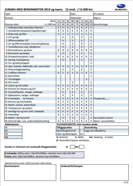

Det skulle vel være en brukerhåndbok eller servicehefte som sier noe om intervallene. Men med lav kjørelengde (under 7500km) per år og 2 års service intervall så faller vel både motorolje, oljefilter, drivstoff-filter og bremsevæske på hvert 2. år.
Endret av Svein M
Svein M skrev (På 14.5.2024 den 6:19 PM):
Ja, takk. Fant det i skjemaet som er brukt på service av bilen min.
Spoiler
Subaruserviceskjemabensin2013brukttilminbil.thumb.jpg.2a370cbcf0c77626fa70358343fa3bf5.jpg
Motorolje og filter hvert år. Bensinfilter år 8. Bremse og clutchvæske annet hvert år.

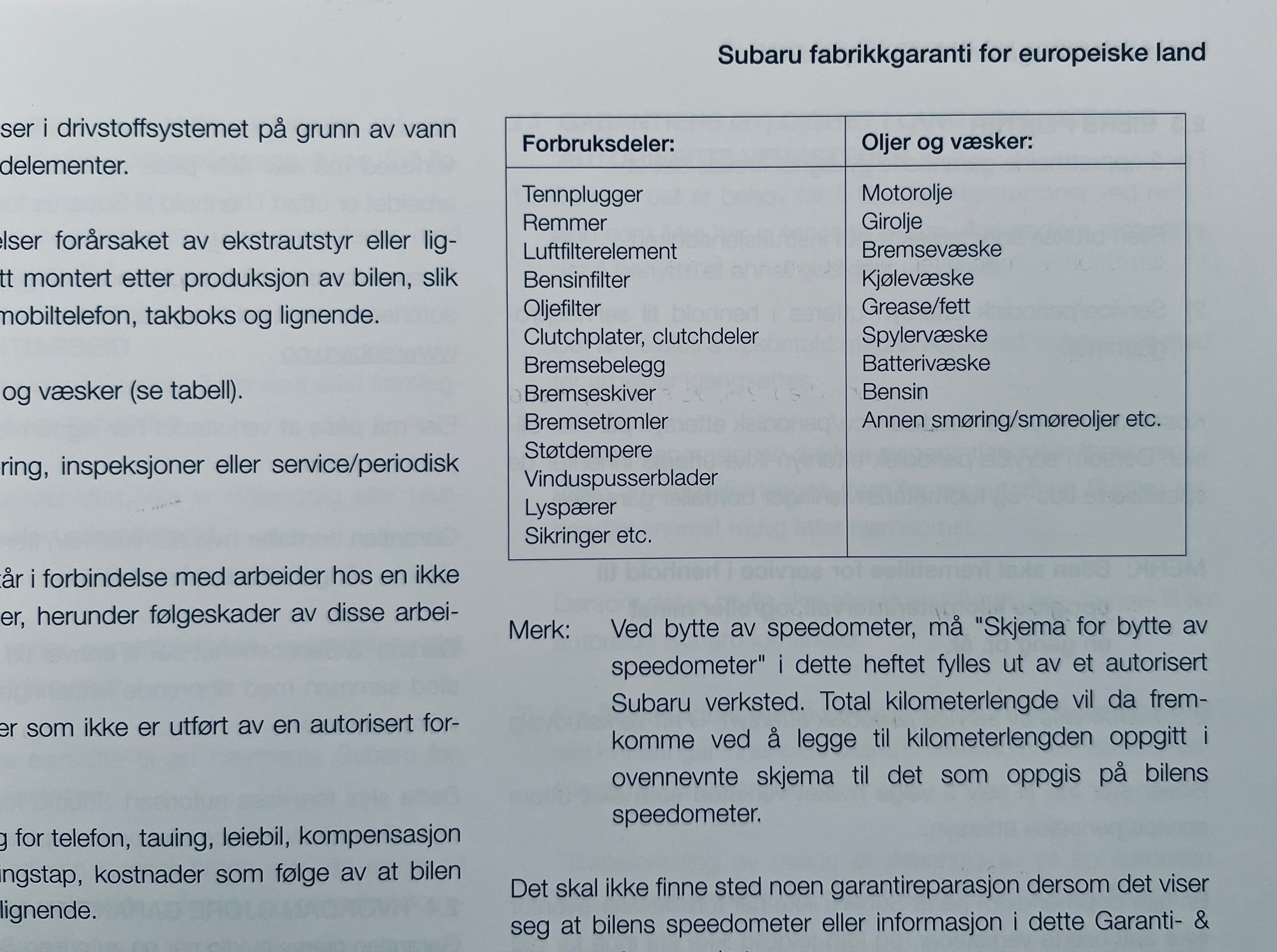

Ellers lite detaljer i serviceheftet, bare om garanti og skader.

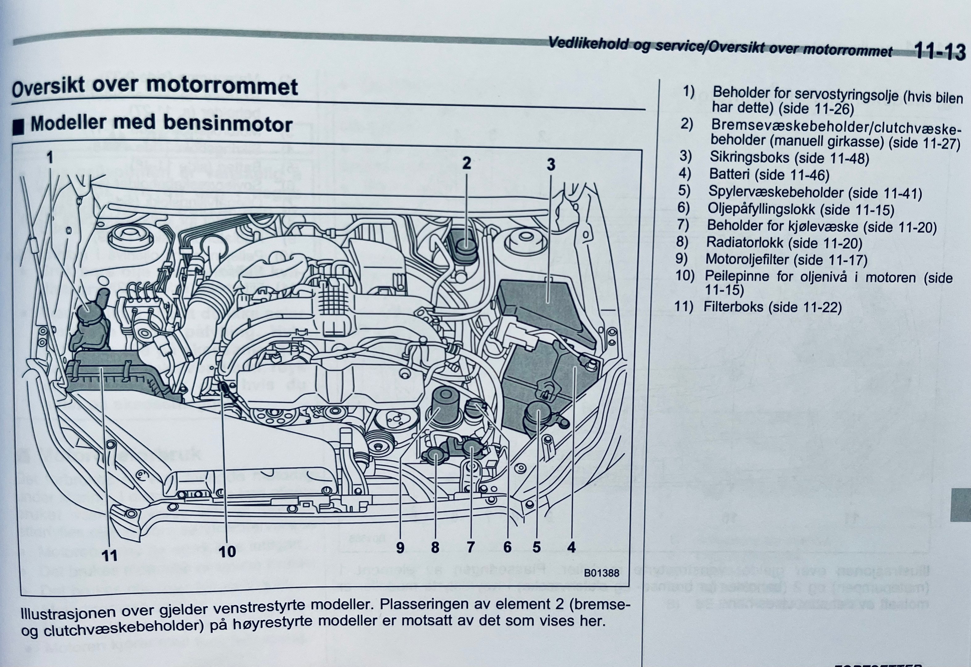

Spoiler
Men oppdaget i introduksjonsboken på 600 sider, at hele kapittel 11 er om vedlikehold og service! Drivremmer /drive belt det eneste om remmer her.
https://www.bruksanvisningpdf.no/subaru/impreza-2015/bruksanvisning?p=535

Spoiler
Jeg har ikke nr. 1 servostyringsolje.
