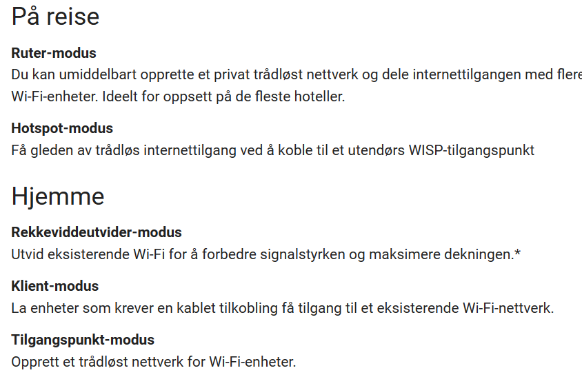

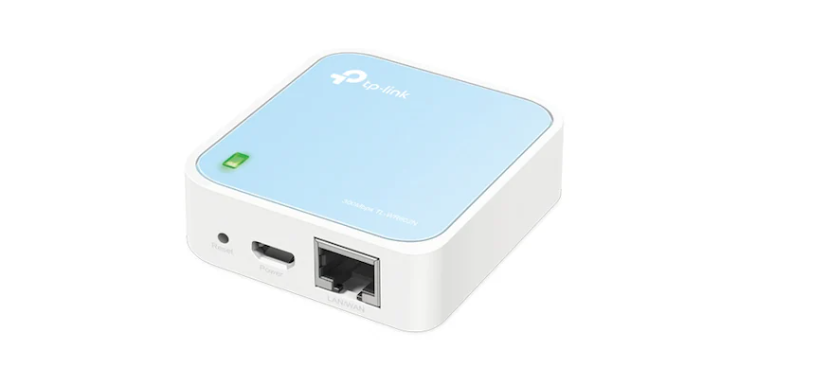

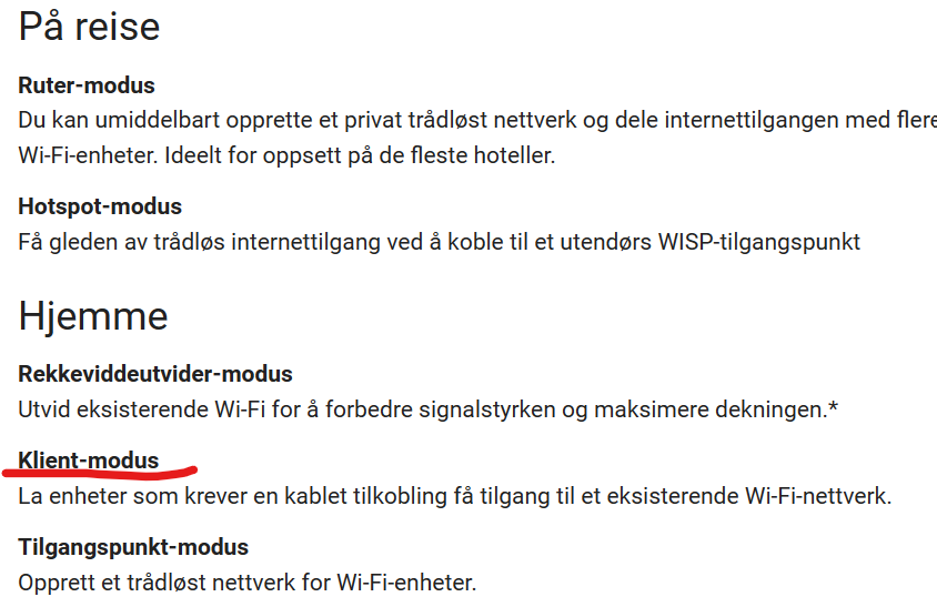

Denne burde kunne gjøre jobben: https://www.komplett.no/product/1214947/datautstyr/nettverk/routere/tp-link-tl-wr802n-travel-nano-router
