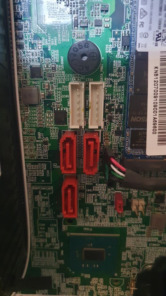

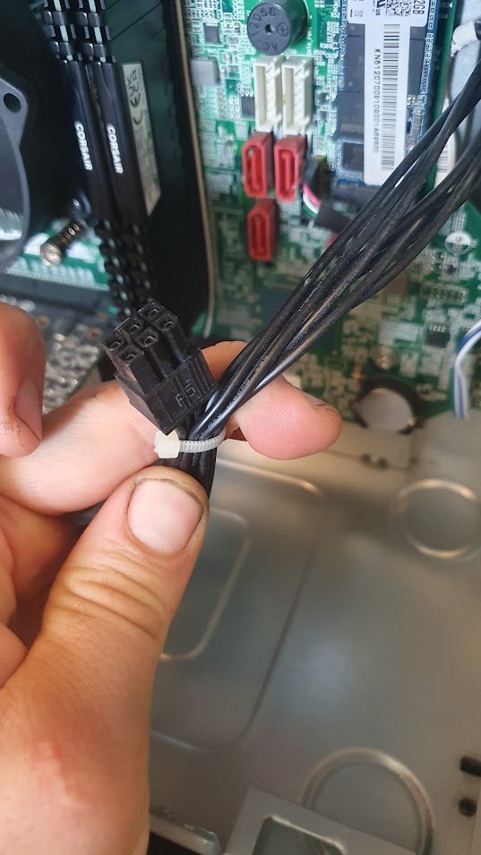

steinrawr Skrevet 29. august 2023 Skrevet 29. august 2023 (endret) Heisann! Jeg har en "ferdigbygd" PC fra Acer (tc895), og syns 512GB lagring var litt lite, så jeg har kjøpt meg en 1TB SSD til ekstra lagring. Det er kun ett M2-spor på hovedkortet med eksisterende disk (2 egentlig, men det er en modul til trådløst nett ol. i den andre), og flere SATA, men det er kun én 6pin ledig fra strømforsyningen, samt 2 spor på hovedkortet som er merket med SATA_Pwr1 og _pwr2. Kan jeg koble strøm direkte fra disse sporene på hovedkortet til SSD? Hva anbefaler du at jeg gjør for å få koblet til en ekstra disk? Ny strømforsyning er i utgangpsunktet ikke aktuelt. EDIT: dette er dagens hovedkort og strømforsyning. Endret 29. august 2023 av steinrawr
MailMan13 Skrevet 29. august 2023 Skrevet 29. august 2023 Kontakten du har bildet av har kun pinner for 12V. SATA-kontakten har pinner for 3,3V, og 5V også, så du får ikke noe adapter til den. Hvis du har "SATA_Pwr"-kontakter på hovedkortet, så er det mulig maskinen har en strømforsyning med kun 12V. Da er det enkleste å benytte kontaktene på hovedkortet. Det fulgte ikke med noe kabel til dette? Da ville jeg evt sjekket hos noen som selger Acer-maskiner om de har som tilbehør.

steinrawr Skrevet 29. august 2023 Forfatter Skrevet 29. august 2023 MailMan13 skrev (1 minutt siden): Kontakten du har bildet av har kun pinner for 12V. SATA-kontakten har pinner for 3,3V, og 5V også, så du får ikke noe adapter til den. Hvis du har "SATA_Pwr"-kontakter på hovedkortet, så er det mulig maskinen har en strømforsyning med kun 12V. Da er det enkleste å benytte kontaktene på hovedkortet. Det fulgte ikke med noe kabel til dette? Da ville jeg evt sjekket hos noen som selger Acer-maskiner om de har som tilbehør. Takk. Jeg har brukt brorparten av en time på google om andre har tilsvarende problemer, men det ser ut som denne PC-en kom med litt ulike strømforsyninger (og de fleste selvfølgelig med ledig molex). PC-en ble kjøpt brukt av meg, så har ingenting fra "originalesken", dessverre. 😕 skal se om jeg kanskje kan få tak i kabel et sted, men jeg sliter med å finne noe som passer i de ledige punktene i hovedkortet.
steinrawr Skrevet 29. august 2023 Forfatter Skrevet 29. august 2023 Ser forøvrig ut som det er denne kabelen, og prisen er jo ikke idiotisk, så skal bestille en og se Sitat 6Pin To HDD SATA Power Cable For Acer Mainboard Nitro N50-610 Disco Duro ATX PSU
Svein M Skrevet 29. august 2023 Skrevet 29. august 2023 (endret) Ser ut som dette er riktig del: Acer XC-895 Veriton ES2710G Power SATA Hard Drive Cable Connector 50.VQED3.001 https://www.ebay.com/itm/275485077931 Acer part number 50.VQED3.001 https://community.acer.com/en/discussion/647430/aspire-tc-895-power-connector-location-cable-for-pci-express-card Det ser likt ut med den du har funnet i posten over. Endret 29. august 2023 av Svein M 1
