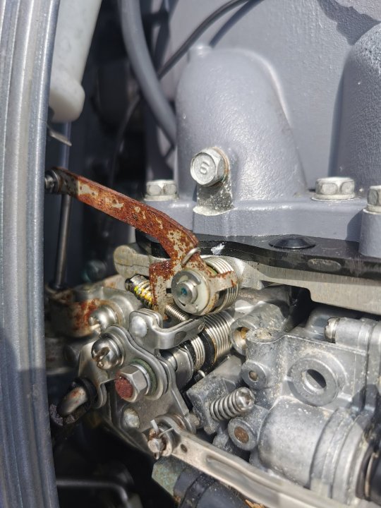

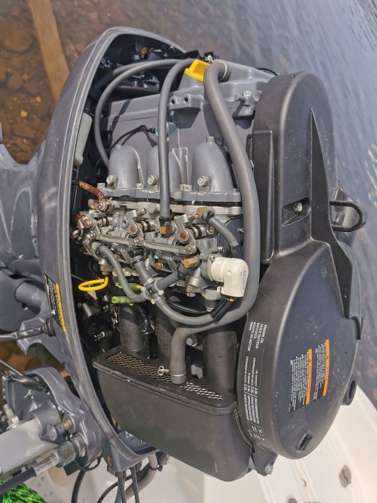

Hei. Har en båtmotor som fungerte fint sist gang den ble kjørt, men som har stått i to år. Den går som den skal nå også, kanskje litt latere, men etter å ha kjørt full gass så kommer den ikke ned på turtall.

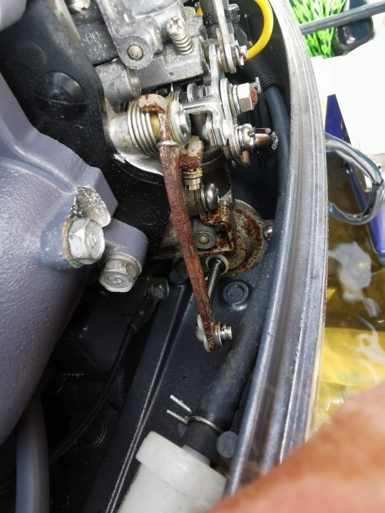

Fant ut om jeg plukker av dekselet og presser på en hendel så går den seg til. Hendelen rører ikke på seg når jeg bruker gass eller choke, men det er en ventil, aktuator, trykkpumpe eller noe og jeg hører blåselyd når jeg trykker på den, så jeg går ut i fra at det er no automatisk justering av noe.
Er to o-ringer og enskife som henger på stangen mellom hendelen og denne.
Noen som har forslag til fiks? Er det denne dingsen som må byttes?

Serpentbane skrev (1 time siden):
Det kan hende den er treg og må jobbes med for å få den til å fungere normalt.

mobile999 skrev (På 18.6.2023 den 17.36):
Jokket den litt frem og tilbake en stund med hånden og kjørte en del runder med tube, og det virker som den har kommet seg litt faktisk. 👍👌
