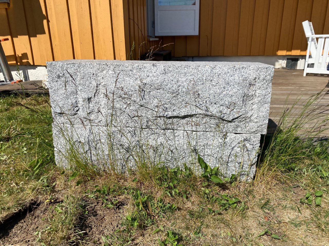

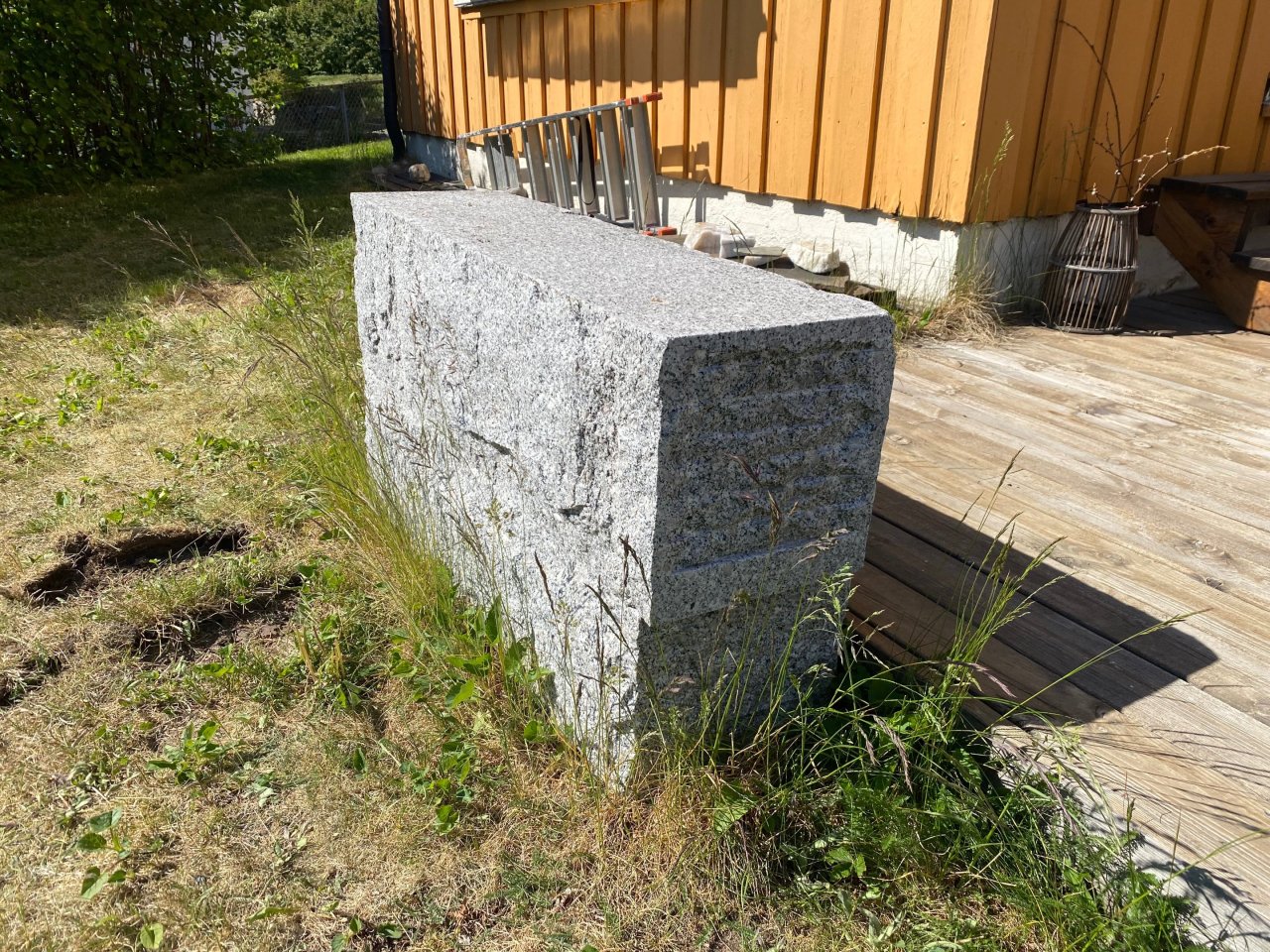

Hei! Ønsker gjerne å flytte to store granittblokker fra et sted i hagen til et annet (se bilde). Såvidt vi skjønner, er vekten på dette oppe i 250-300 kg, så kanskje ikke bare å "slenge i trillebåra". Har ingen erfaring med sånt og disse fulgte med da vi overtok huset så vet ikke hvordan de ble transportert inn. Setter pris på tips til hvordan man løfter og flyttet sånt innenfor hagearealet. :)
Går fint med minigraver med klype eller lignende. For hånd går det også med et opplegg med kjettingtalje,knipetak, elefantjekk og flak som legges ut, men det er mye jobb :p bruk vernesko om du prøver ;)
Ser ikke hvor store de er, men de veier nok 300+
Har du støttemur, og disse ble til overs, i tilfelle så er de plassert der med gravemaskin.
Med 2 sterke personer så kan de flyttes ved å rulle de.
Kommer en til med en normal kranbil og arbeidet kan utføres når det passer sjåføren, så skal det være mulig å få de flyttet for rundt 1 500 kr. Det er billigere enn å leie en minigraver du sikkert ikke har mulighet til å transportere, ikke vet hvordan du bruker og som muligens blir for liten, i hvert fall hvis du skal belte på mykt underlag.

Høres definitivt ut som det beste forslaget hvis det bare koster rundt 1500,-
Mitt forslag med elefantjekk og rør koster nok like mye hvis man ikke har tilgang til det. Koster nok en del mer kalorier også.
1500 hørtes billig ut, jeg ville betalt det hvis det går an å få gjort det til den prisen.
Traktor med frontlaster vil fungere men kan skade plenen, spesielt hvis det er vått og mykt.
Kan tenke meg flere forskjellige manuelle metoder som kan fungere avhengig av eksakt størrelse på steinene, f.eks. langt brytejern med krok, men det spørs hvor langt de skal flyttes og hva du og dine venner har av verktøy. Jeg flyttet på steiner som var større da jeg rev en pipe, men de hadde litt mer avrundede kanter noe som gjorde det enklere.

Kranbilen jeg bruker tar 1050 kr eks mva i timen + eventuelle bompenger. Og dette går på en time hvis han allerede er i området.
Men det finnes vel forskjellige priser det ute...
