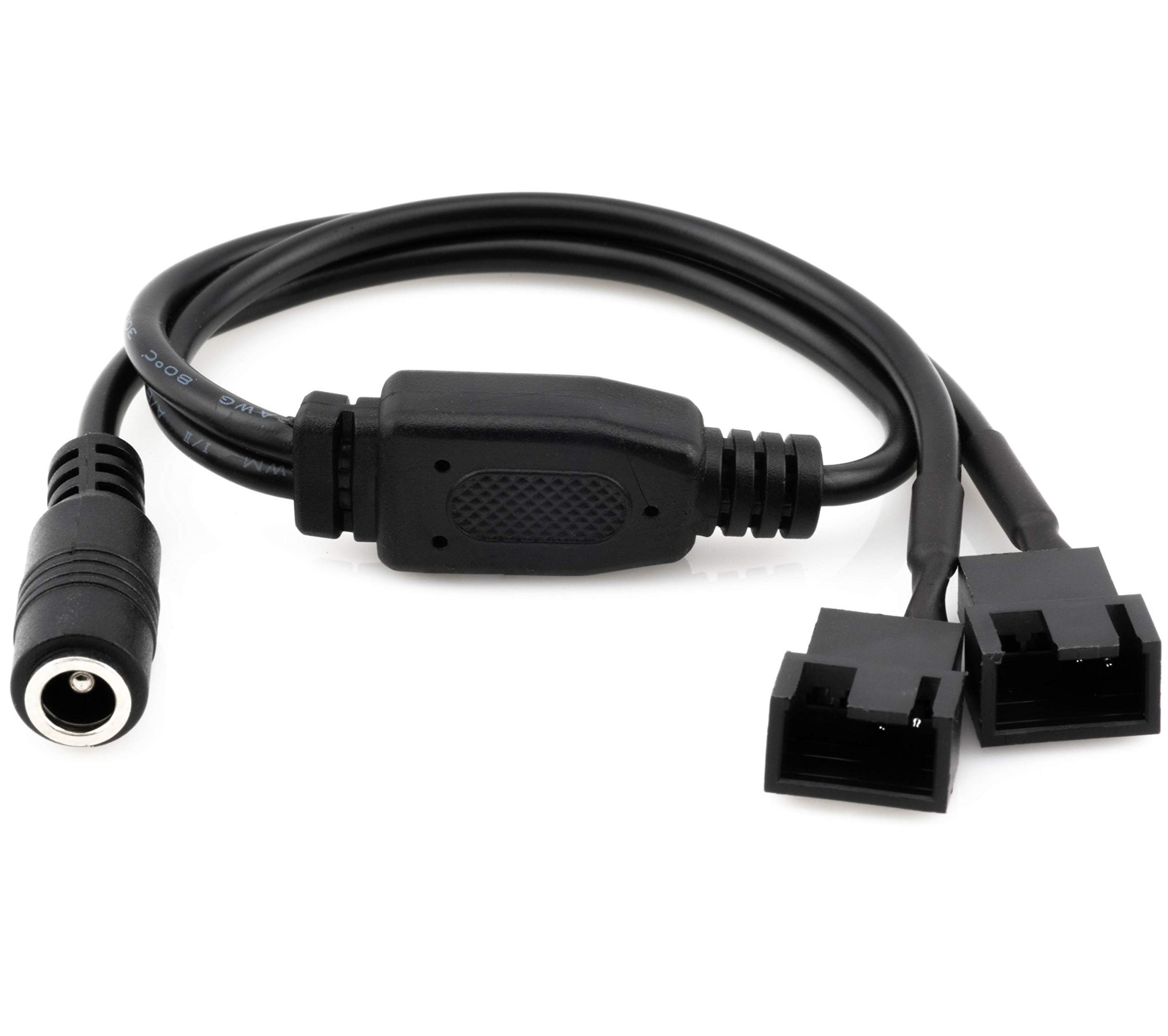

Og om du absolutt ikke ønsker å røre loddebolten så får man sikkert en slik adapter til 4 pc vifter du kan koble mellom.

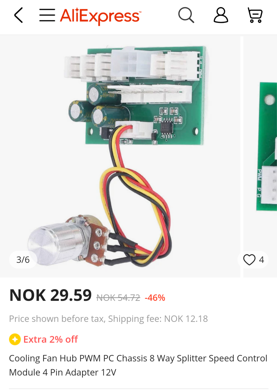

Finnes ferdige kort som styrer med PWM og. Du må dog ha 12V supply i tillegg, men sjansen er vel stor for at du har en adapter liggende i en skuff en plass som kan brukes. Meget vanlig spenning.
Så denne dingsen lar meg koble på 4x PWM-vifter, og kontrollere de, ved at jeg mater dingsen med 12V og nok A til å drive alle viftene?
Ja. Den skal virke både med 3-pins og 4-pins vifter (som fungerer på forskjellig måte). Link

Uansett, da bestiller jeg en slik en og tar det derfra. Jeg får jeg opp aliexpress kun på arabisk, av en eller annen helt absurd grunn.
