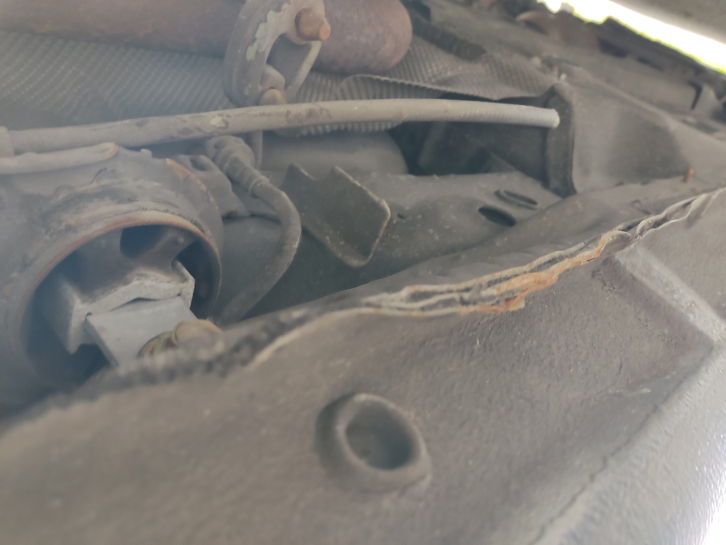

Har jekket opp flere VAG-biler med "pinch weld" opp gjennom årene med vanlig "hockey puck"-pad og hydraulisk jekk og et og et hjul av gangen, og aldri opplevd at den bøyer seg. Selvfølgelig viktig å jekke på korrekt sted der pinch weld er forsterket for jekking, men det antar jeg du også er klar over. Jekkes det andre steder så bøyer den seg selvfølgelig. Hvilket merke/modell har du erfaring med at den bøyer seg?
Her eksempel på Ford Mondeo 2009. Jekkpunkt er helt til høyre i kanten av bildet (en liten bue på utsiden merker hvor det er). Og ja det er nok prøvd å jekke på feil plass, bakover nærmere bakhjulet. Og ikke vet jeg hvor en skal plassere en garasjejekk her annet enn på jekkpunktet på kanalen.
