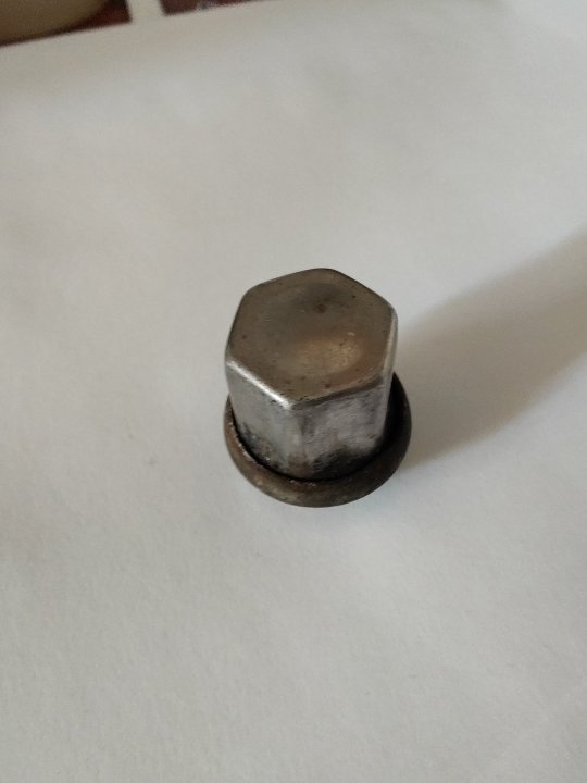

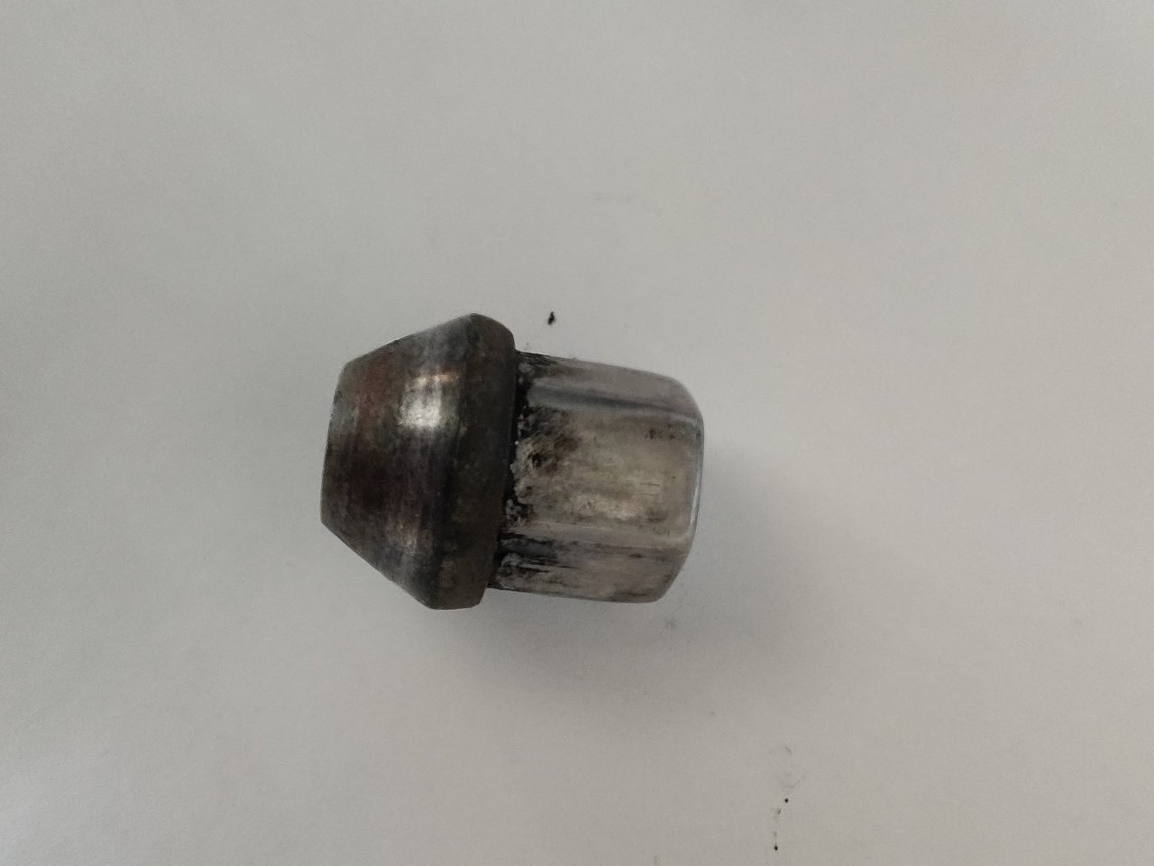

AL123 Skrevet 7. mai 2023 Skrevet 7. mai 2023 Habla Møberg skrev (3 minutter siden): Dette ligner på muttrene som Ford også bruker. Den delen med størst diameter er en kon som er løst festet på mutteren. Når mutteren er skrudd fast med riktig moment, skal ikke den konen kunne beveges. Selve mutteren er dekket av et plastdeksel som nok muligens kan beveges litt på, den kan virke litt løs. Det er ikke farlig, bare irriterende. Men sjekk at du kan stramme alle muttrene til rett moment, ca 120Nm vil jeg tro. Om ikke du har momentnøkkel, få noen som har til å gjøre det for deg. Iallefall er det slik jeg oppfatter dette nå, at muttrene er ok men at denne ytre plastdelen på mutteren er litt slarkete. Om du ikke vil ha det slik kan du kjøpe muttere som ikke har denne plasten. Ikke handle på Biltema, deres muttre er forferdelig dårlige. Dekselet er i tynt blikk, ikke plast. Det er derfor mange blir usikre på disse. Når de blir skikkelig gamle og slitte, har blikket en tendens til å bli med hjulkrysset av. Utrolig irriterende.
Bukken02 Skrevet 7. mai 2023 Skrevet 7. mai 2023 Gulrotsaft skrev (26 minutter siden): Så hjulmutterne er todelt. Man kan snurre på "hodet" individuelt fra delen som er inne mot felgen. Jeg kjøpte disse fra Dekklåven. De er helstøpte.
Habla Møberg Skrevet 7. mai 2023 Skrevet 7. mai 2023 AL123 skrev (6 minutter siden): Dekselet er i tynt blikk, ikke plast. Det er derfor mange blir usikre på disse. Når de blir skikkelig gamle og slitte, har blikket en tendens til å bli med hjulkrysset av. Utrolig irriterende. Du har rett, de er i noe blikk, men trur det er noe plastbelegg på blikket i tillegg? Uansett en elendig løsning som lett går i stykker om det brukes "feil" verktøy på de.
Gulrotsaft Skrevet 7. mai 2023 Forfatter Skrevet 7. mai 2023 (endret) Jeg kjøper/bestiller nye etter jobb i morgen. Nå funker vel disse, men de irriterer meg nå som jeg vet. Edit: har ikke moment verktøy så får vel betale noen kroner for å bytte de også. Endret 7. mai 2023 av Gulrotsaft
mobile999 Skrevet 7. mai 2023 Skrevet 7. mai 2023 Gulrotsaft skrev (1 time siden): Jeg kjøper/bestiller nye etter jobb i morgen. Det er merkelig at dette skal være nødvendig. Dreier det seg om uorginale felger? Jeg har ingen problemer med mine hjulmuttere (samme type).
Habla Møberg Skrevet 7. mai 2023 Skrevet 7. mai 2023 mobile999 skrev (Akkurat nå): Det er merkelig at dette skal være nødvendig. Dreier det seg om uorginale felger? Jeg har ingen problemer med mine hjulmuttere (samme type). Jo, men iallefall Ford har noen årganger hvor muttrene duger sånn noenlunde, og noen årganger hvor muttrene er helt idiot og blir byttet på garanti. Forundrer meg ikke om Volvo har samme festlighetene. Jeg har hatt 2 Focus i mitt eie. Ene var helt grusom, andre er grei nok. Begge med originalmuttre og felger fra Ford.
