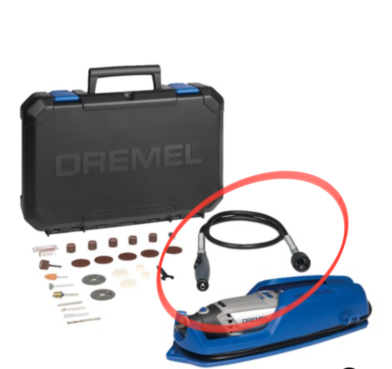

Jeg har hatt hell med mini kappeskive på type Dremel for å kappe bolter/åpne muttere som sitter trangt til (brukt bl. a. på mutter på bolt til lenkearm). Spesielt forlengeren som gjør at man kommer til de helt trange plassene har vært gull.
