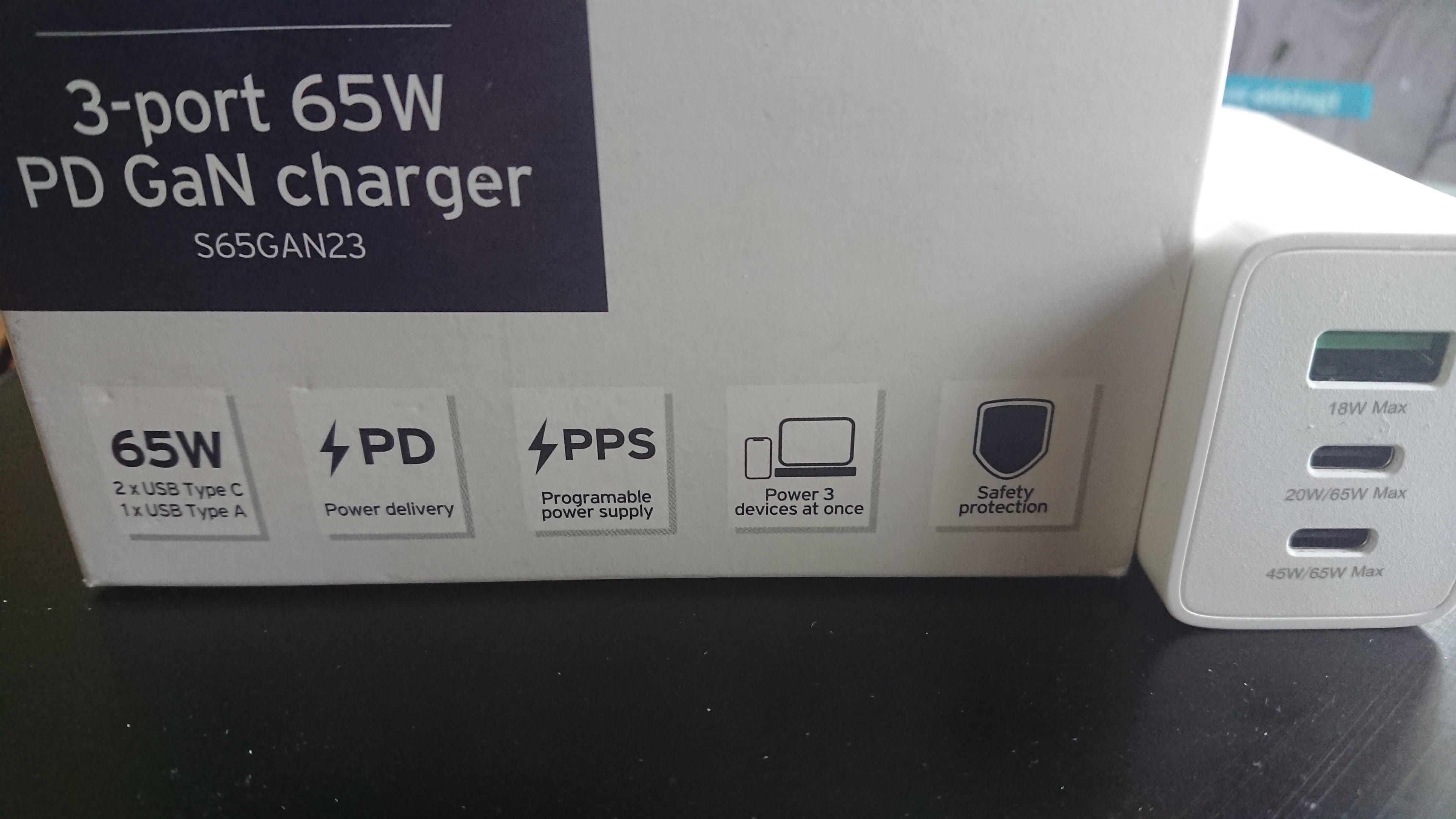

I38ZDGBR Skrevet 6. juni 2023 Forfatter Skrevet 6. juni 2023 Har denne fra fra Sandstrøm nå, den leverer mer med c-kabel og lurer på om den utgangen er for kraftig.
Mannen med ljåen Skrevet 6. juni 2023 Skrevet 6. juni 2023 Laderen kan ikke være for kraftig, nettbrettet bestemmer selv hvor mye strøm det vil ta imot. Laderen er bare kraftig nok med god margin.
I38ZDGBR Skrevet 6. juni 2023 Forfatter Skrevet 6. juni 2023 ok, men betyr hurtig lading kort levetid på batteri?
Svein M Skrevet 6. juni 2023 Skrevet 6. juni 2023 (endret) I38ZDGBR skrev (15 minutter siden): ok, men betyr hurtig lading kort levetid på batteri? Om der er iPad så tror jeg max effekt er ca 20-22 Watt. Og det er ikke mer enn mange mobiler også lader med som har mye mindre batteri. Så denne effekten det lades med vil være liten belastning for batteriet på et nettbrett. Batteri slites mer av å være fulladet over tid enn ladingen. Endret 6. juni 2023 av Svein M
