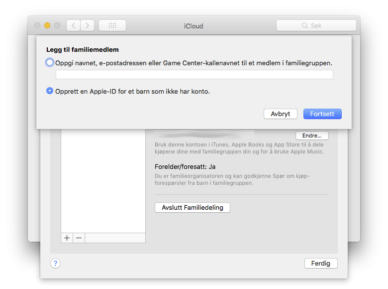

Du oppretter iCloud kontoer for unga. Og setter opp deg og evnt andre som foresatte.

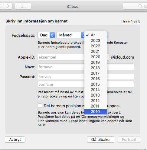

Jeg startet så smålig med dette (på en Mac, ikke telefonen), men av en eller annen grunn får man ikke lagt inn barn født tidligere enn 2010!

Barnekontoer fungerer kun for barn opptil 12 år står det ja.
En barnekonto er veldig inngripende og overvåkende ovenfor barnet, så er ikke helt greit å bruke på tenåringer
Men du kan fortsatt sette screentime passord frem til barnet er 18 ser jeg nå. Så selv om tenåringen kan sitt eget apple id passord, så kan du sette eget skjermtid passord

Da har jeg endelig fått opprettet Apple sin "Familiedeling", opprettet en Apple ID for barnet og lagt til hele familien med administrator og det hele.
