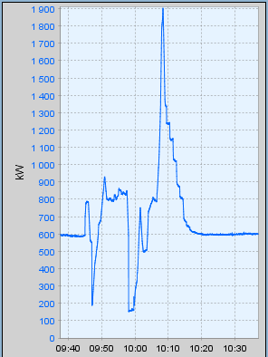

Maks effekt ser ut til å være ved avriming. Det ser slik ut: (effekt i Watt, ikke kW)
Det er ikke lang tid den bruker på max.
Edit: jeg misforsto.
