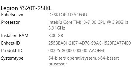

Gutten i lia skrev (11 timer siden):
Skjermkortet er intel graphics hd 630
Dette er ikke et skjermkort, det er GPU integrert i CPU/hovedkort. Om du har skjermkort bør det komme opp navnet på det.

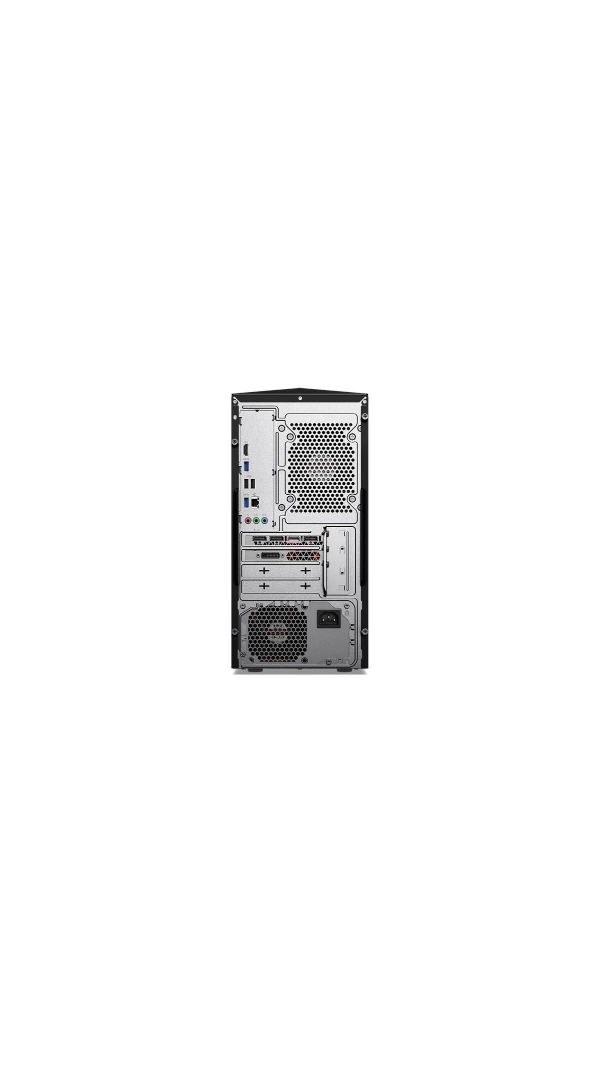

Det mange gjør feil er man kobler til hdmi på hovedkortet som blir feil, tipper du har koblet til den oppe til venstre, tror og den PC-en har bare en hdmi og resten er display port og dvi. Det du må gjøre da er å skaffe den adapter fra DisplayPort til hdmi. Eller bare bruke DisplayPort

Utganger fra hovedkortet er på den øverste platen en ser på bildet. Der er typisk usb, nettverk, skjermutganger og lyd utganger.
PCIe kort som står i maskinen er de du ser på bildet som har en litt mørkere farge, der er to kort på den på bildet. Om en har PCIe skjermkort så er der skjermutganger på skjermkortet.
Som oftest så er det slik at om en har skjermkort må en bruke skjermutgangene på skjermkortet. Og om en ikke har skjermkort så må en bruke de utgangene som er på hovedkortet.

Må jo si at det er utrolig at trådstarter ikke har funnet navnet på skjermkortet sitt. Vil tro det er denne
https://www.netonnet.no/art/data-og-nettbrett/stasjonar-pc/datamaskin/lenovo-legion-y520t-25ikl-90h700c1mw/1002880.11066/
geforce gtx 1050 2 gb
