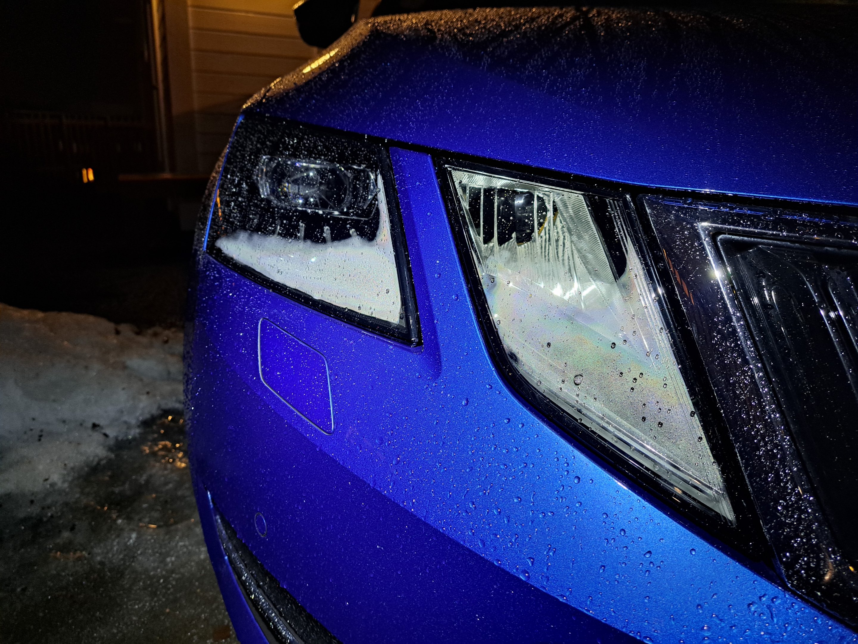

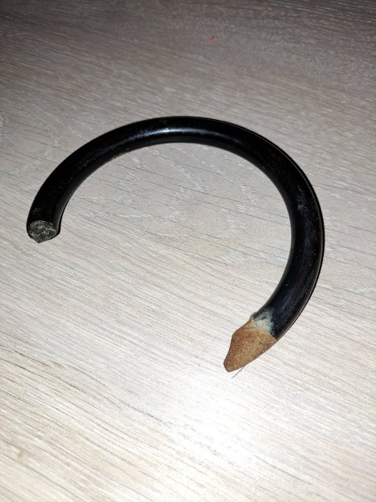

Labelle Skrevet 14. februar 2023 Forfatter Skrevet 14. februar 2023 (endret) Har hatt bilen på garantiutløpstest nå. Ble avdekket knekt fjær på venstre side. Ble også notert ned fuktdannelse/dugg på begge frontlysene. samt begynnende krakelering i begge baklyktene. Jeg går ut ifra jeg får den defekte fjæren gjennom på garanti vertfall. Er det ikke anbefalt å bytte begge samtidig? Men blir vel vanskelig å trå gjennom. Hvordan er det med 4-hjulskontroll etter bytte av fjær? Bør ikke det også utføres? Endret 14. februar 2023 av Labelle
Labelle Skrevet 11. mars 2023 Forfatter Skrevet 11. mars 2023 (endret) Hei, Alt gikk bra. Fikk faktisk nye lykter på begge sidene byttet. Fikk også nye glass og pakninger på baklyktene. De byttet også fjæren. Ble også byttet div foringer som jeg I utgangspunktet ikke klaget på. Noen som ca vet nypris på bytte av frontlykt til en 2018 octavia i led? Har en misstanke disse er veldig dyre. Må vel programmeres også. Har hørt skrekkpriser på lyktebytter på div bilmerker. Endret 11. mars 2023 av Labelle 2
