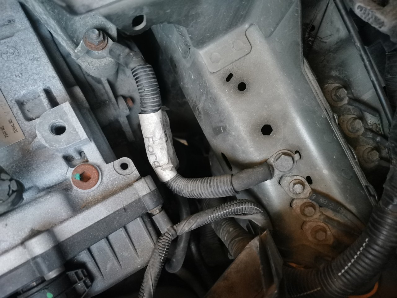

minim skrev (1 time siden):
sjekk jordingskabel fra motor til karroseri
Er dette samme kabel som også står på minuspolen? Skal demontere å sjekke den i morgen, en rimelig sjekk før jeg begynner å se på starter.

Nei den er ofte fra et eller annet sted nede/under/siden av motor og rett til karroseri. All startstrøm må gå via denne og det er ofte en eksponert kabel som er utsatt for vibrasjon fra motor og salt/vann så korrosjon skjer. Ville kjent litt på denne. Slitner den av eller er  veldig skadd mot en av endene leder den ikke mye strøm lenger.
 Da har jeg tatt ut batteri helt, byttet til nytt, sjekket alle jordingskabler jeg kan finne, både fra batterikabel til ramma og fra motor til ramma, plukket dem av og pusset kontaktpunktene.
Det kommer inn noen mindre jordingskabler fra andre steder på motoren, men jeg fikk ikke sjekket andre siden av disse.
Snakket med Melhus bil, han syntes også det kunne høres ut som jordingsfeil. Evt. starter.
Er det mulig å måle om det er problemer med jording en med en slik? Hvordan?

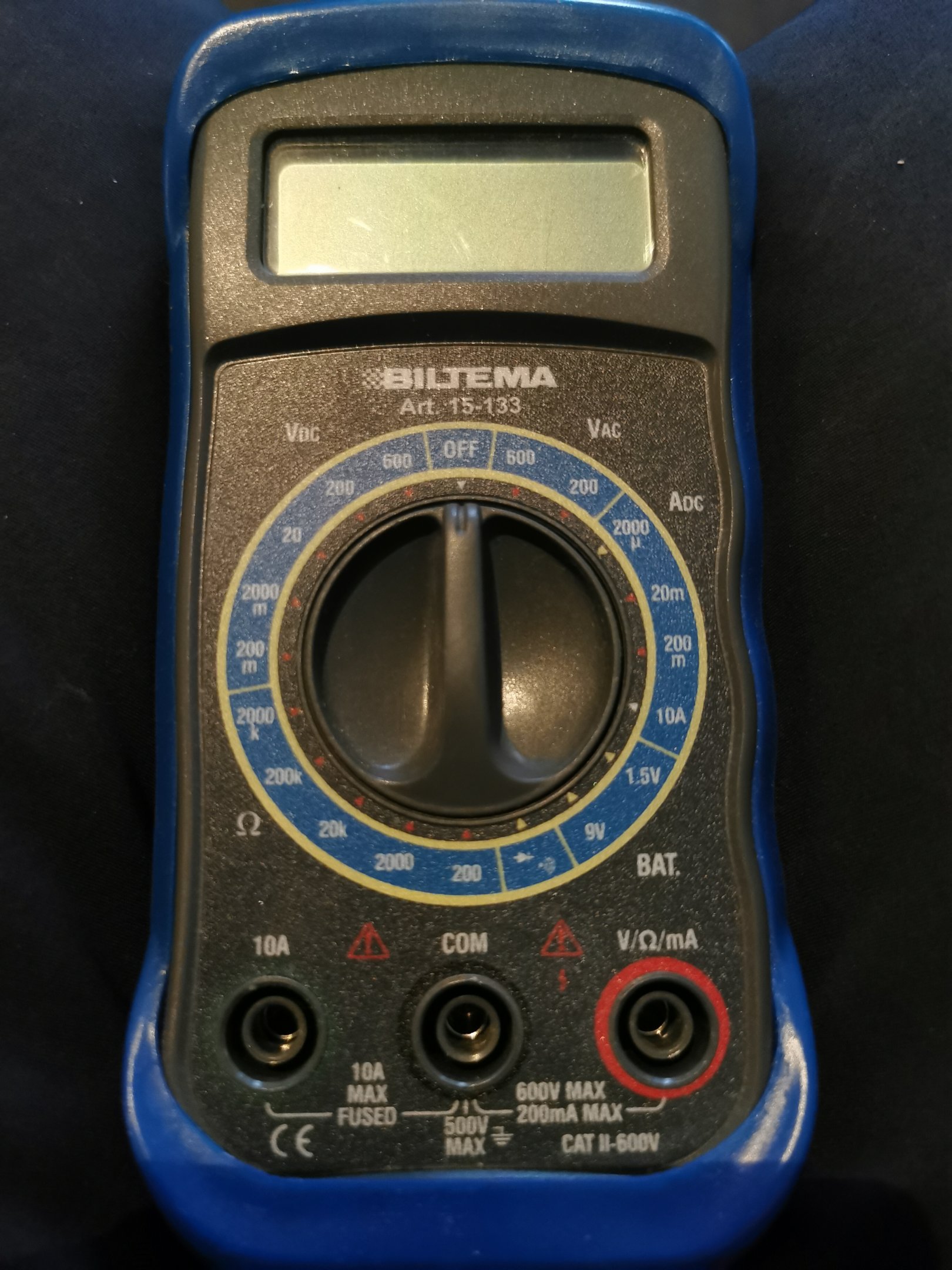

@Serpentbane Sett multimeter på VDC 20 når du måler. Målepinne sort på com og rød på rød.
I tillegg til det over. Mål +/- på batteri en stund etter lader er frakoblet, mål også fra stål på motor til pluss pol og se at du har samme som du måler over batteriet. Om du får med deg noen så forsøk gjerne å gjøre begge disse målingene når du forsøker å starte bil også.

Nå skjønner jeg ingen ting.
Målte det gamle batteriet ett døgn etter lading, 12,8VS. Satte inn det tilbake i bilen og målte fra pluss til jordingspunkt på karosseriet, og målte 12,62V.
Finn guttungen til å starte bilen når jeg målte, og nå startet den på første drag. Ingen ting unormalt. 🤔
Eneste jeg la merke til var at jeg mistet V helt når jeg drev og målte før jeg forsøkte å starte, men jeg er usikker på om det var måleren som glapp, eller om det er dårlig kobling noe sted. Jeg forsøkte å fremprovosere et nytt brudd ved å røre på kabelen, men alt bare funker.

Når det gjelder posten din @sedsbergså skjønte jeg ikke helt hva du mente med "terminalen" på batteriet? Et ikke det de blyklossene? Jeg testet ikke minussiden, men når jeg gjorde det på pluss var det ikke akkurat 0V for å si det sånn 🤔
Terminalen er selve polene på batteriet ja. Man måler gjerne spenning mellom selve polen og batteriskoen for å se om det er dårlig kontakt mellom pol og sko. Dette må man gjøre under kraftig last (pga ohms lov, U=R*I). Du får ikke absolutt 0V men du bør ha godt under 1V ved maks last (mens man starter f.eks.)
Det samme kan man gjøre mellom motorblokk og minus på batteri.
