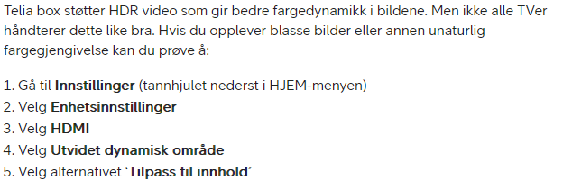

SilverShaded Skrevet 5. januar 2023 Skrevet 5. januar 2023 Nåla-i-veggen skrev (2 minutter siden): Forsøkte nå å sette Film til bare å gjelde TVen og ikke for utstyr koplet via HDMI. Gjorde ikke noe forskjell. TV'n viser jo bildet i samme modus til du skifter til en annen modus, ihvertfall gjør min det..
Nåla-i-veggen Skrevet 5. januar 2023 Forfatter Skrevet 5. januar 2023 Mr D skrev (27 minutter siden): Har du forsøkt å endre på innstillingen Utvidet dynamisk område? Det gjorde litt forskjell på den ene TV-en min. Ingen forskjell ved å velge tilpass til innhold.
Nåla-i-veggen Skrevet 5. januar 2023 Forfatter Skrevet 5. januar 2023 SilverShaded skrev (Akkurat nå): TV'n viser jo bildet i samme modus til du skifter til en annen modus, ihvertfall gjør min det.. Min TV spør om valgt modus skal gjelde for gjeldende kilde eller alle kilder.
SilverShaded Skrevet 5. januar 2023 Skrevet 5. januar 2023 Nåla-i-veggen skrev (1 minutt siden): Min TV spør om valgt modus skal gjelde for gjeldende kilde eller alle kilder. Aha, så tungvint....den tvinger deg til å alltid ha samme modus for samme kilde (eller for alle kilder). Sånn er det ikke på min.
Nåla-i-veggen Skrevet 5. januar 2023 Forfatter Skrevet 5. januar 2023 SilverShaded skrev (54 minutter siden): Aha, så tungvint....den tvinger deg til å alltid ha samme modus for samme kilde (eller for alle kilder). Sånn er det ikke på min. Ok, og det er det som gjør at bildet fra boksen er dårligere?

Fordium Skrevet 30. november 2024 Skrevet 30. november 2024 Hei. Jeg er klar over at denne tråden er fra 2023 men jeg håper noen telia box brukere leser dette. De er mye feil bruk å misforståelse angående Telia box. Telia box (get) version 1 er tuneren man ikke skal ha. Den er treg å er litt ustabil. De er Telia box V2 2020 eller telia play box man skal ha. (DCIW387) er den første tuneren man ikke skal ha. (DCIW3930) er Telia box V2 fra 2022 som er raskere å har mere RAM å raskere CPU. å er mere stabil. Bildekvaliteten mellom de to er like da den eneste forskjellen mellom de to er CPU. og RAM. 1. Om Man har for treg, ustabil internet linje så vil ikke tuneren fungere bra men du kan få lavere bilde kvalitet å mye pixelering. 2. Setter man oppløsningen på 60hz så vil bilde være tregt. 3. Alle bilde visnings produkter har litt forskjellig bilde når de kommer til farger å kontrast også videre. Ingen er helt like. 4. Husk å sett databruk på ubegrenset eller lignende i innstillinger. 5. Man må alltid finjustere på bilde innstillinger på din TV. Ferdig innstilte innstilinger fungerer aldri optimalt. 6. Støtter ikke din skjerm HDR. så ser man lite forskjeller mellom SDR. å HDR innstillinger. På min mor sin nye lg OLED skjerm når jeg skrudde på HDR. i tuneren så ble skjerm instillinger i skjermen borte å skjermen gikk over på HDR. automatisk. De jeg la merke til når jeg først byttet fra GET box 2 til telia box var at bildet var mere brunere i fargen å at bildet var mørkere akkurat som kontrasten var justert feil. Mulig Telia har Justert boksen så den ikke står på flatt når de gjeler bildet. Om bildekvaliteten på direkte tv er bedre en de var på get box 2 så vil jeg si NEI. Er direkte tv delen å opptak på Telia box bedre en de var på Get box 2? NEI. Telia bruker også lang til på å fike problemer, Bugs eller å komme med forandringer.
