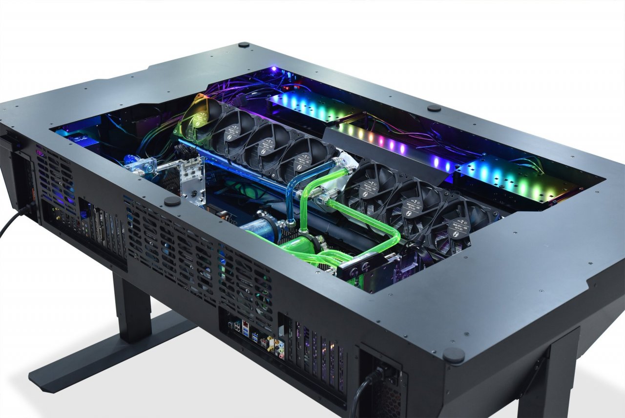

Hei, I Jula så er det fryktelig rolig på jobben så jeg lurer på om jeg skal benytte noen av fasilitetene vi har her til og bygge et PC bord, Et bord hvor dataen er skrudd inn i bordet (Se vedlegg).
Det vil  jo bli laget i treverk, Er det noe spesielt man burde tenke på i forhold til elektronikken? Statisk elektrisitet?
Jeg skal behandle treverket der komponentene skal monteres slik at det ikke er noe fare for brann osv. Jeg skal også lage til slik at det blir nok ventilasjon.

Tykkelsen på bordet kanskje?
Neppe behagelig å bruke ett bord som er 30cm tykt om man f.eks skal ha en kontorstol under.
Så er jo jording noe man må ha i tankene, alle deler bør nok ha en eller annen form for jording slik de ville fått i ett vanlig kabinett ved at det er i kontakt med kabinettet. Med treverk får man jo ikke jording på den måten.
Utenom det så tror jeg egentlig det bare er å kjøre på :)

Helt riktig, tykkelsen der man sitter er veldig viktig.
Ha maskinvaren på den ene siden er nok best løsning, spesielt med tanke på kabelstrekk osv.
Når det kommer til jording, så blir de egentlig jordet via alle nullpunkt lederne fra strømforsyningen, så det skal ikke være så stor fare så lenge ikke selve pulten er av metall. Ikke alle komponenter det er like enkelt å jorde, selv om hovedkortet er nokså enkelt.
Ang jording så tenkte jeg mer på f.eks harddisk(om det er snurredisk), skruepunkter på hovedkortet, evt andre deler man kobler til.
Komponentene koblet rett på hovedkortet trenger jo ikke jord annet enn det de får fra hovedkortet :)
Litt usikker på hvor nødvendig det egentlig er også..
Så må man tenke på vannsøl, sørge for at vann fra pulten ikke kan finne veien inn noen sted der det gjør skade.

Harddisker får samme jord fra strømforsyningen som resten av komponentene.
