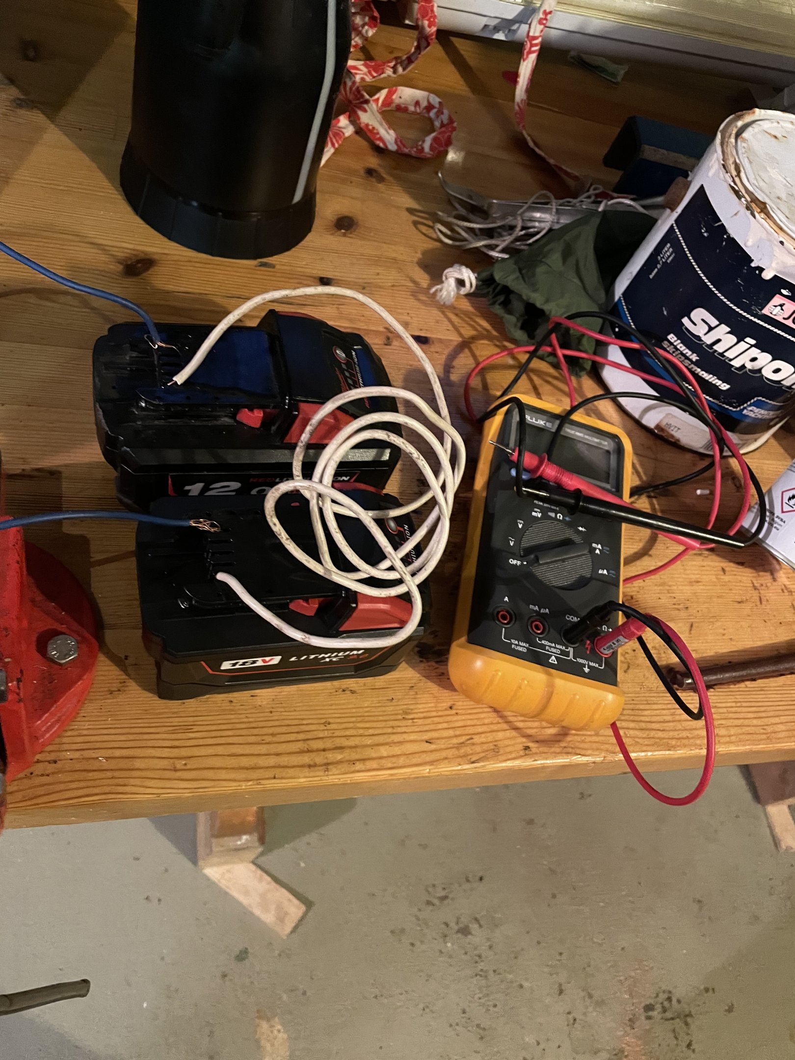

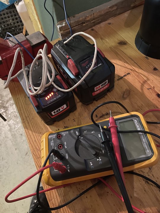

RaymondK Skrevet 30. november 2022 Skrevet 30. november 2022 Lot batteriet til Milwaukee vinkelsliperen ligge for lenge uten lading. Det er helt flatt og laderen bare blinker når jeg sette det i. Kjøpte et nytt uoriginalt batteri og forsøkte å jump starte med det, men ingen strøm går over. må jeg bare gi opp å kaste batteriet?

mobile999 Skrevet 30. november 2022 Skrevet 30. november 2022 4 hours ago, RaymondK said: forsøkte å jump starte med det Det der ser ut som noe man ikke skal gjøre!

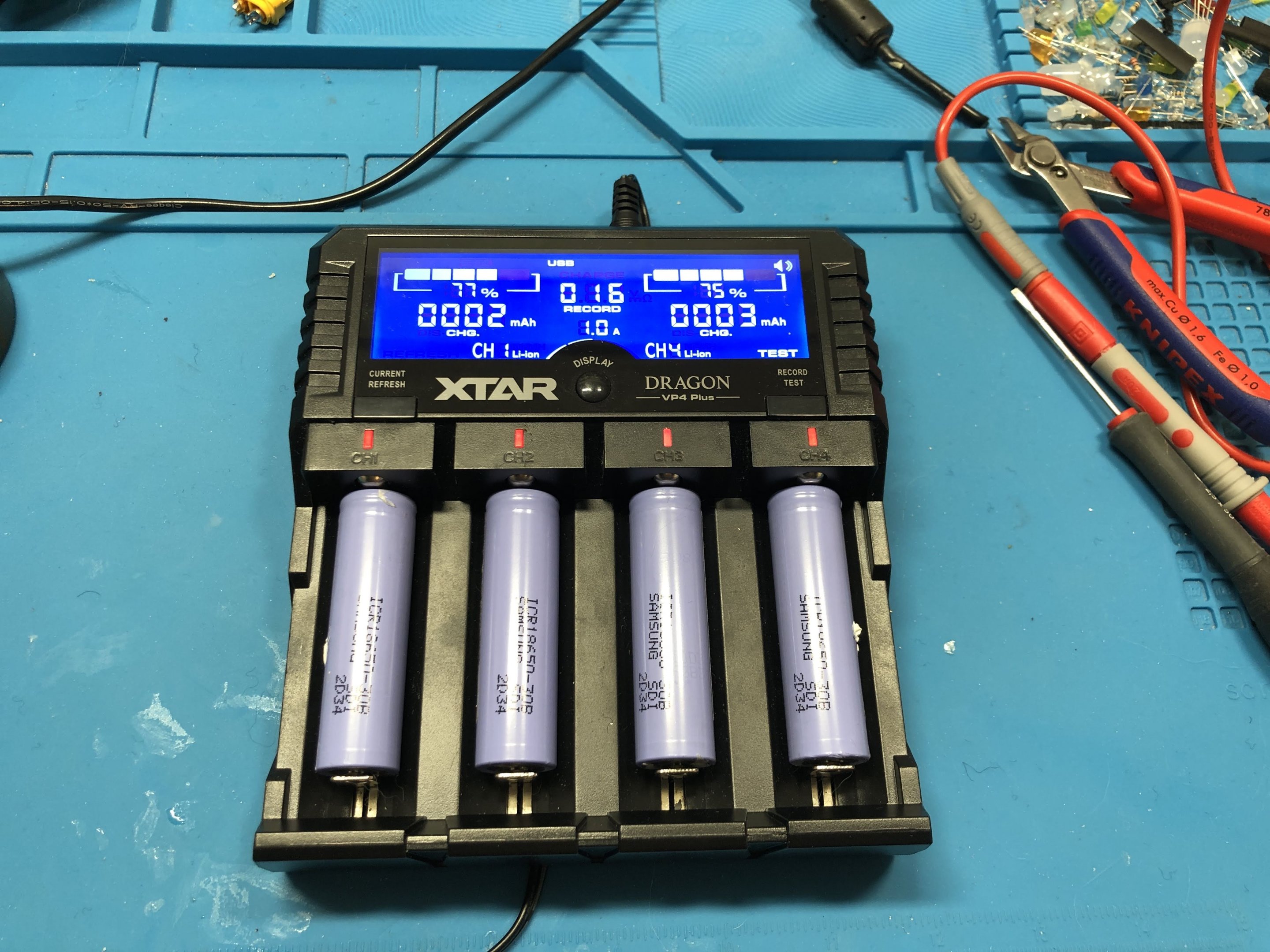

Bjerknez Skrevet 1. desember 2022 Skrevet 1. desember 2022 Her er recovery laderen jeg har. Denne er helt super. Den vekker til live alt jeg har kastet mot den. Hvis ikke den fikser biffen, så booster jeg batteriene med en av de justerbare strømforsynerne jeg har. 2
